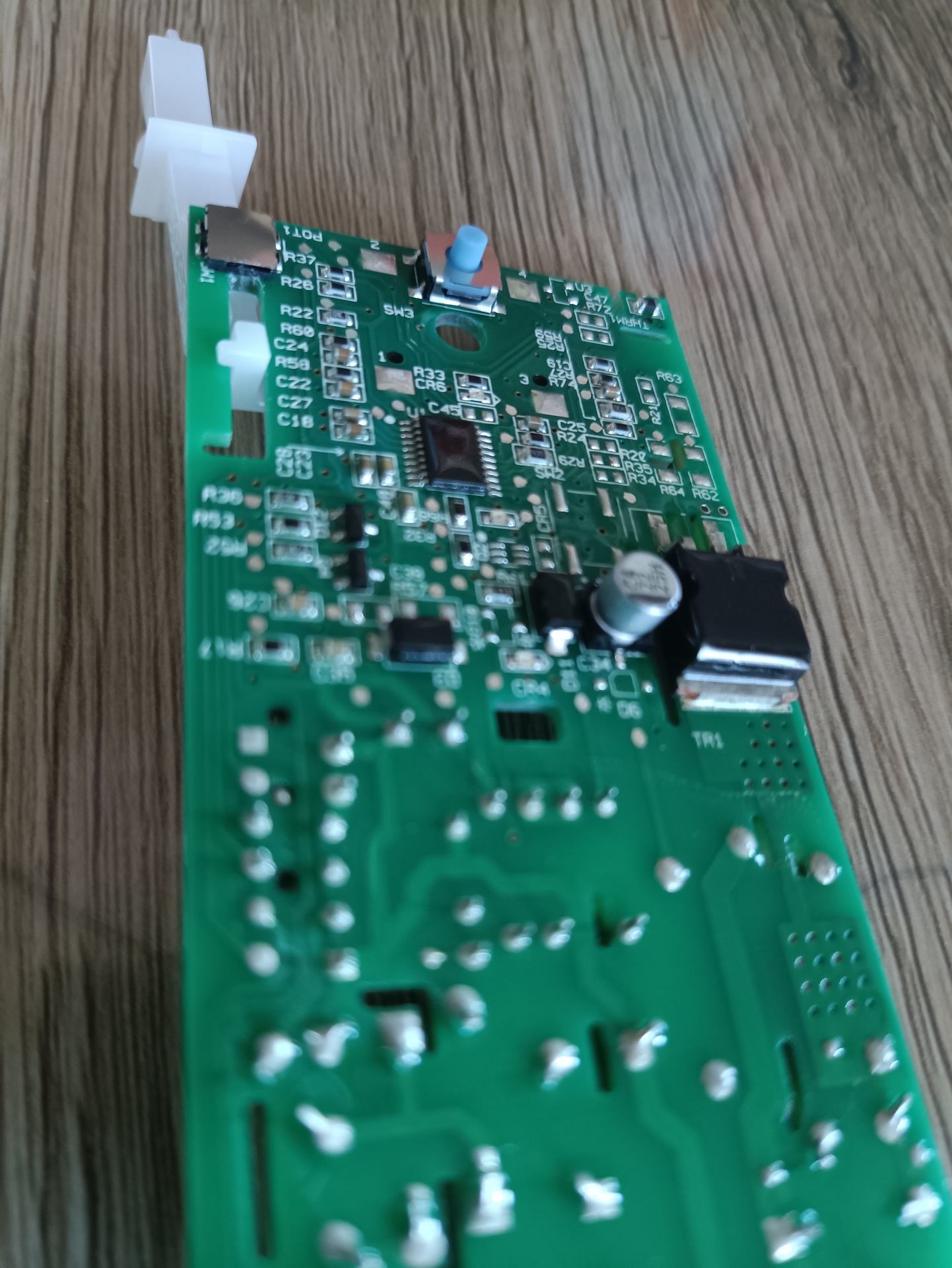

Hűtő vilagításSziasztok!A hűtőben nem világít a lámpa(Led). Kiszereltem a panelt semmit nem láttam rajta, vissza szereltem, akkor meg világított, ha benyomtam az "ajtókapcsolot" ha nem. 10 perc múlva ránéztem és újra csak sötétség. A képen látszik az a fehér valami ami kapcsolja a világítást de hogy? Valakinek ötlete? Köszönöm! |
