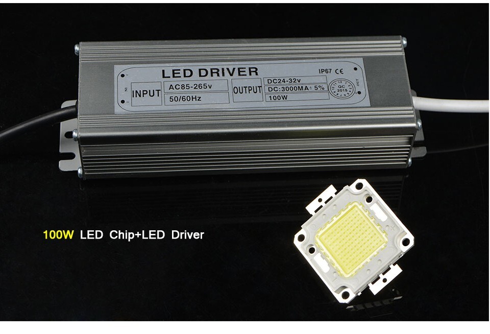

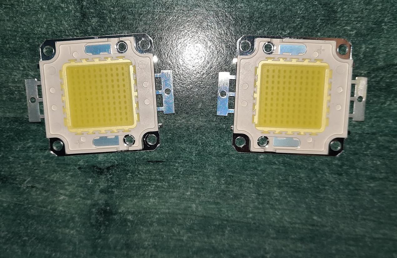

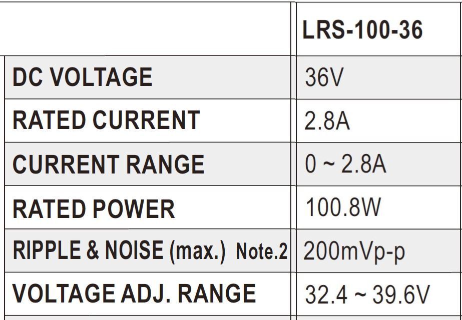

(#) kala1982a hozzászólása Feb 17, 2025 /
100W COB LED chip
Sziasztok, rendeltem 100W-os Chip-et. Van 36V-os 3,5 A-es tápegységem. Áramkorlátozó ellenállást szükséges sorba kötnöm a LED-el? Ha igen, mekkorát? Leírásában ennyi van : Foward current: 100w (3000mA) Driver voltage: 30-36V.
(#) uniman válasza kala1982a hozzászólására (») Feb 17, 2025 /
Ilyen kérdésre nem lehet válaszolni! Tudjuk ugyebár, hogy áramgenerátoros tápegység szükséges az efféle LED-ek megtáplálásához.
A te tápod milyen?
(#) Massawa válasza kala1982a hozzászólására (») Feb 17, 2025 /
Ha 36 Voltos a LED meg annyi a trafo is, akkor nem kell semilyen ellenállás.
(#) wbt válasza kala1982a hozzászólására (») Feb 17, 2025 /
Jó hűtéssel, ha tud a tápod áramkorlátot, akkor nem kell semmi, ha feszültséggenerátoros, akkor mindenképp egy soros 1-2ohm-mal kezdeném, azon tudsz mérni áramot. Aztán annyira hajtod, hogy beálljon a termikus egyensúly / max áram (-20mV/k-el csökken a nyitófeszültség). A hűtésről ne tessék elfelejtkezni, nálam kisebb CPU borda+ventillátor van rajta, épp hogy elég.
(#) erbe válasza uniman hozzászólására (») Feb 17, 2025 /
Azzal kezdte a kolléga, hogy COB LED. Chip on Board. Tehát az áramgenerátor chipet integrálták a panelba. Ha a tápegység feszültsége megfelelő tartományba esik, a többi a chip dolga. A hűtés meg a gazdáé.
(#) uniman válasza erbe hozzászólására (») Feb 17, 2025 /
Ebben olyan biztosan nincs! 10 sorba kötött Led chip 10x párhuzamosan kötve a "board"-on...
Persze a kérdező hiányos infók alapján vár tőlünk választ...
AC 230V 100W-os LED modul meg ilyen...talán ezzel kevered.
DE mutathatsz egy olyat is...megnéznénk.

(#) pipi válasza erbe hozzászólására (») Feb 17, 2025 /
https://www.google.com/search?hl=hu-HU&ie=UTF-8&source=andr...i-rev1
Rosszul tudod. A cob a led chipeket jelenti egy panelon, vezérlést nem

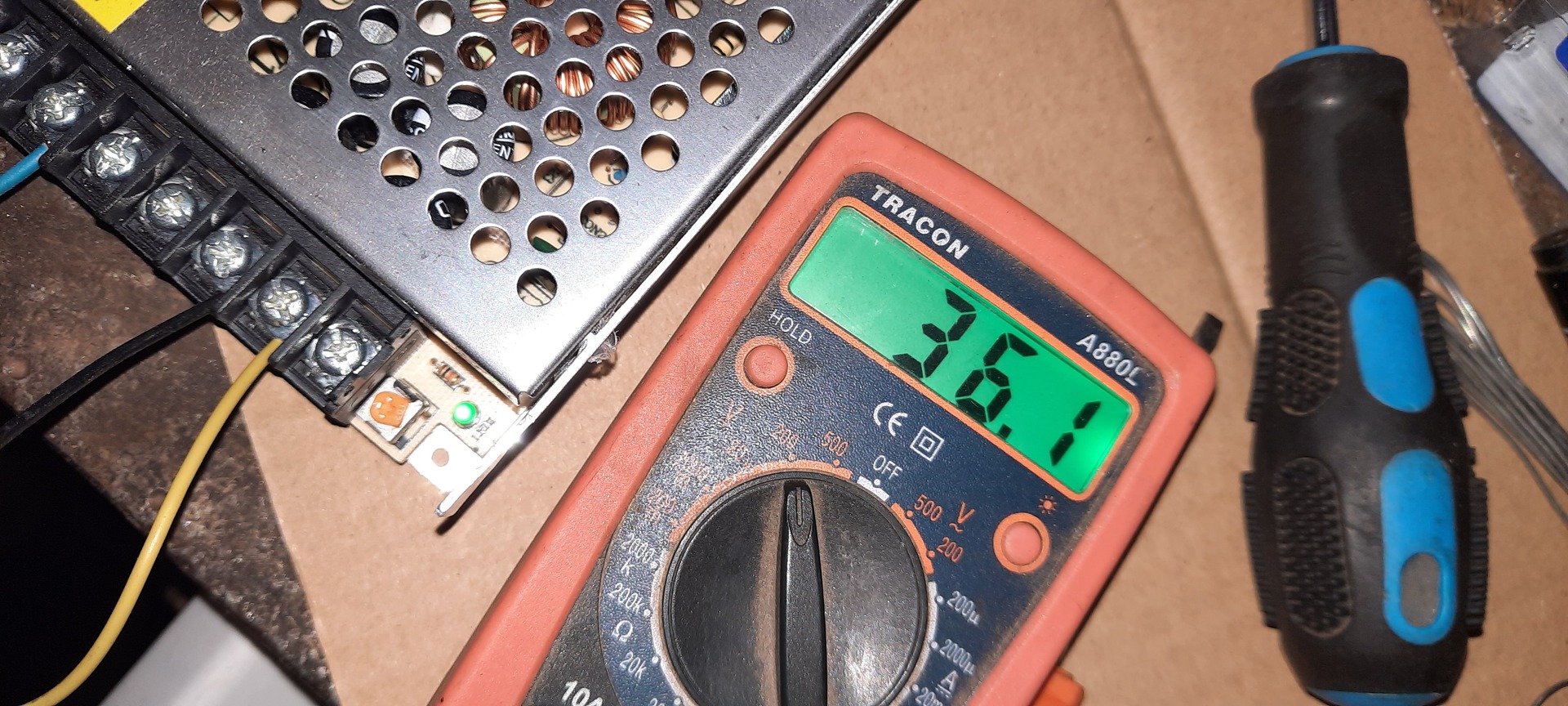

(#) kala1982a válasza uniman hozzászólására (») Feb 18, 2025 /
Igen, az kimaradt. 10 oszlop, 10 párhuzamosan kapcsolt LED, ellenállás nincs a "modulon". A tápegység pedig az a beépíthető kínai lyukas tetejű állítható 3A(nagyobbra emlékeztem) 36V, van rajta egy poti, 58V-36V-ig állítható.
(#) uniman válasza kala1982a hozzászólására (») Feb 18, 2025 /
A tápodat nem ismerem, leírásod kevés. Ha rákötöd a LEDet, vagy elfüstöl, vagy világítani fog (egy darabig biztos).
Én csak 50W-os COB-ot használtam, az is már nagyon forrósodott...a hűtését megoldani rendesen egy 100W-osnak, az necces lesz!
Ez a tápegység.
Régi kocka processzorhűtőborda és ventillátorral gondoltam hűteni.
A hozzászólás módosítva: Feb 18, 2025
Ezt írtad! (Olyat ott nem látunk):
„58V-36V-ig állítható”
Ha az 28V akart lenni...
Először a 3A-ert választod ki, aztán a 36V aktív lesz. Kíváncsiságból a kis potmétert végállásba tettem és úgy mértem rajta 58V-ot a legkisebb állásban 36V-ot.
Hát ez eléggé szokatlan szabályozás...
Ezt mértem.
(#) pipi válasza kala1982a hozzászólására (») Feb 18, 2025 / 1
Szerintem ezen a tápon áramkorlát nem állítható, csak a feszültség, az meg a melegedés függvényében változó a leden. Direktben ne köss rá ledet.
És az írásod szerint "Driver voltage: 30-36V." akkor ez táp sok neki, én tuti visszavenném kb 80-90%-ra a fényerőt, de azt csak áramgenerátos tápon lehet jól beállítani. Esetleg soros ellenállás, és csökkented a tápfeszt a fényerő függvényében

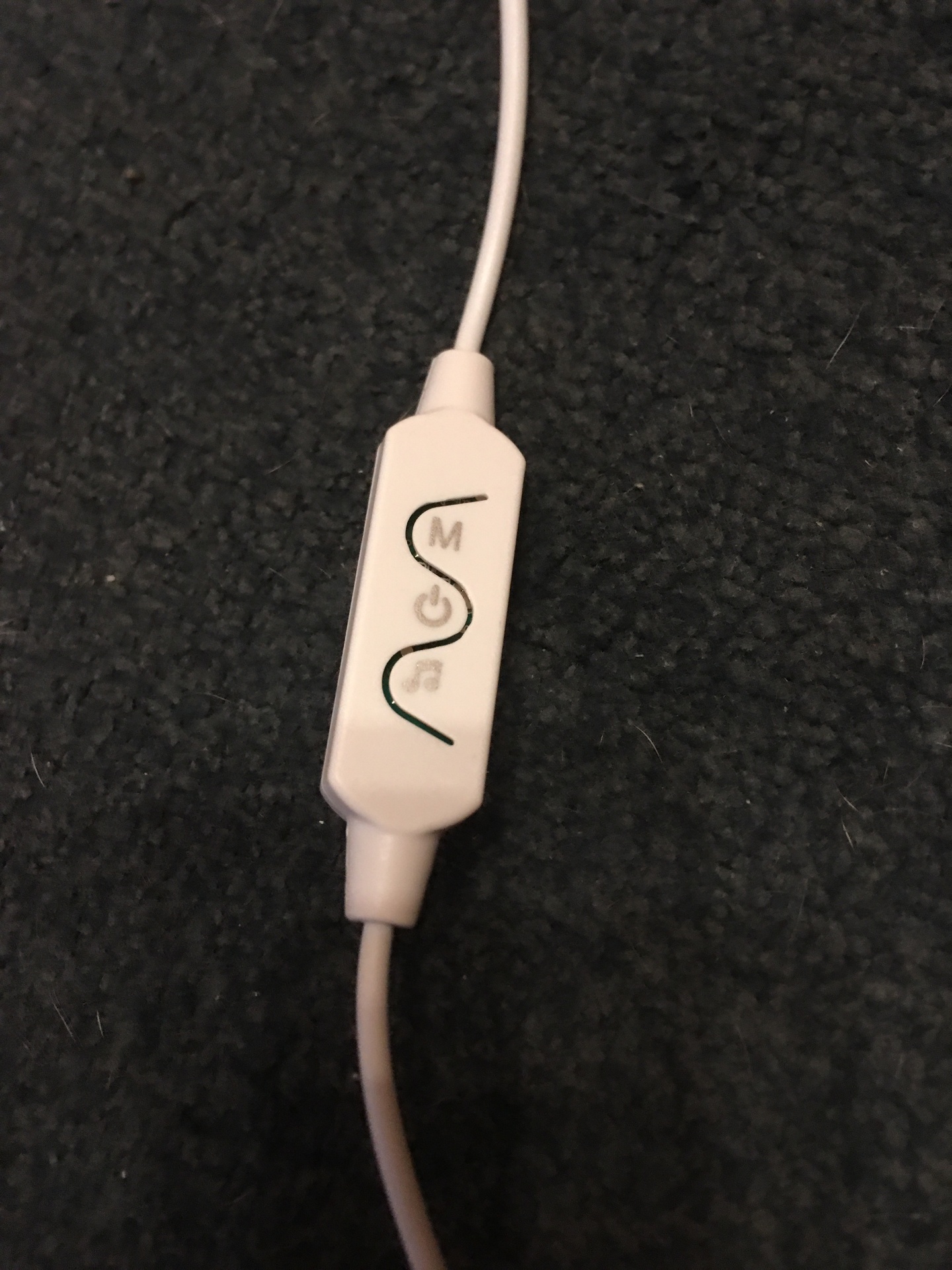

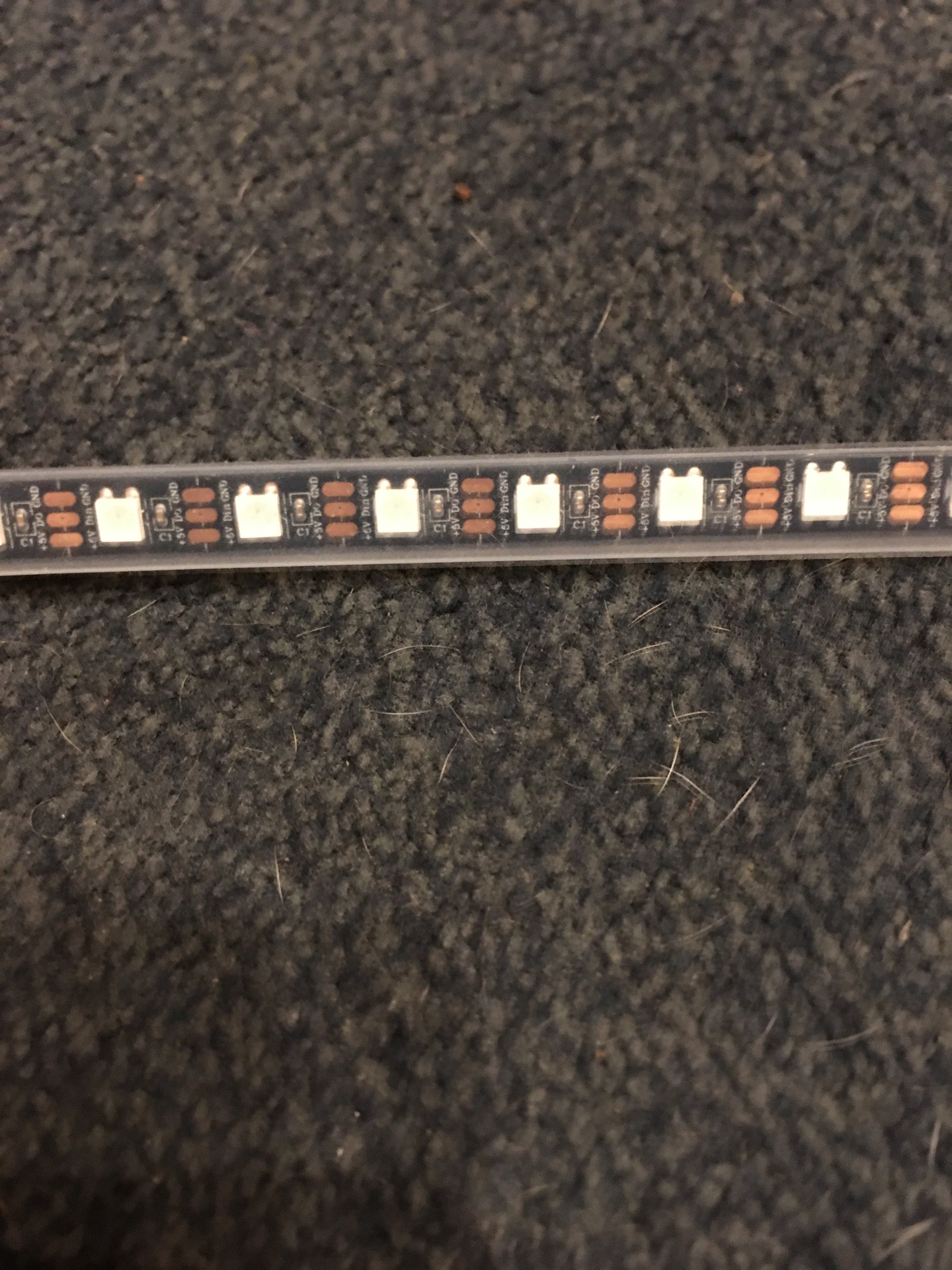

(#) lajos1969 hozzászólása Feb 21, 2025 /
Ws2812b
Lenne egy kérdésem van egy ilyen ledvezérlőm, nem sok mindent tudok róla a ledszalag nem volt meg hozzá, 1,5 méter volt hozzá gyárilag. Vettem most egy 5 méteres ws2812b-s ledszalagot de csak 70db ledet müködtet!??
Lehet, hogy a vezérlő csak ennyit tud?
(#) Bakman válasza lajos1969 hozzászólására (») Feb 21, 2025 / 1
Ha a vezérlőben csak 70 LED-hez van írva program, akkor csak annyit tud vezérelni. Ezeket a LED-eket egyenként kell megszólítani.
(#) lajos1969 válasza Bakman hozzászólására (») Feb 21, 2025 /
Köszi erre gondoltam én is!?
Opciók:
1: Csak 70 LED-et használsz.
2: 70-esével párhuzamosan kötöd a szalagokat. Így minden 70-es csoport egyformán fog viselkedni, ugyanazt a vezérlést kapja mindegyik szakasz.
3: Készítesz/készíttetsz új vezérlést annyi LED-re, amennyire akarsz.

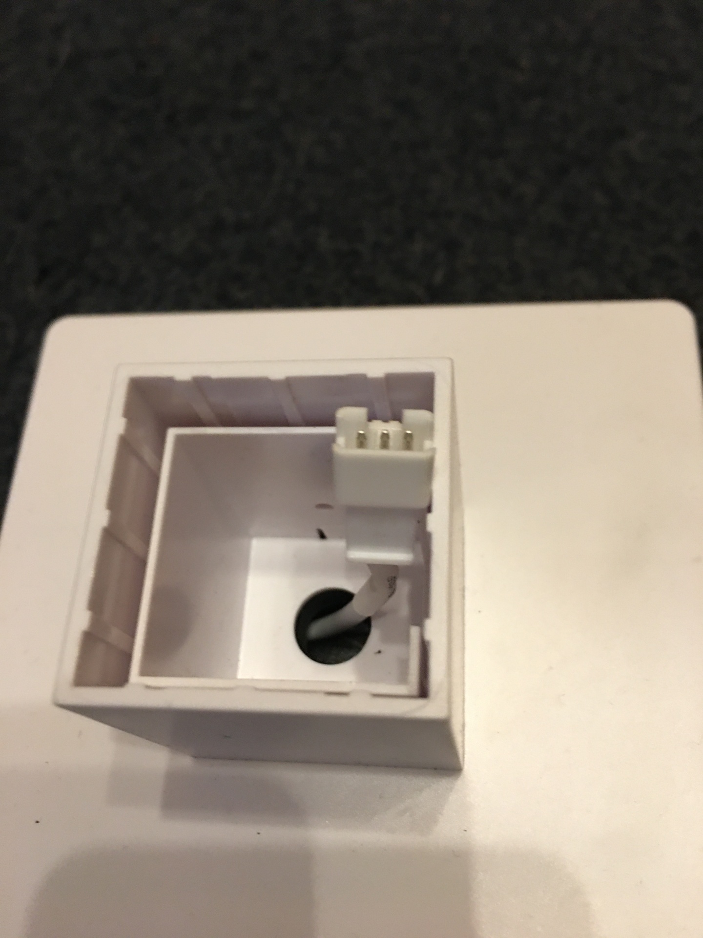

(#) uniman válasza lajos1969 hozzászólására (») Feb 21, 2025 / 1
Ha megméred az első képeden látható talpat és az azonos a rajzommal...
Többféle néven is forgalomban van ilyen lámpa. A hozzátartozó eredeti LED sor ezek szerint nem járt nálad...?
