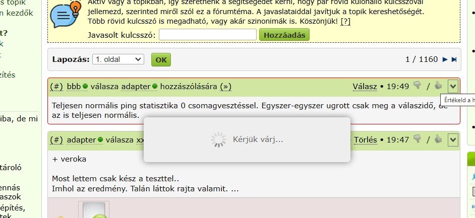

(#) adapter válasza xxxyyy hozzászólására (») Feb 27, 2025 /
+ veroka
Most lettem csak kész a teszttel..
Imhol az eredmény. Talán láttok rajta valamit. ...
pingstat.txt
(#) bbb válasza adapter hozzászólására (») Feb 27, 2025 / 1
Teljesen normális ping statisztika 0 csomagvesztéssel. Egyszer-egyszer ugrott csak meg a válaszidő, de az is teljesen normális.
(#) adapter válasza bbb hozzászólására (») Feb 27, 2025 /
Most például értékelésre kattintottam 3 és fél percig homokórázott mire kirakta. Ez nem normális szerintem. (Még mindig LANon)....
