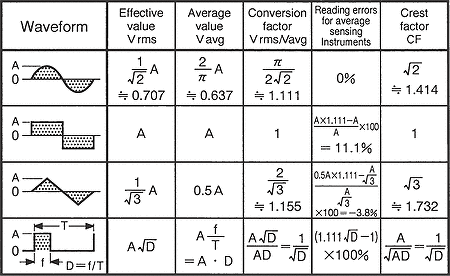

Neked is tudom javasolni a korábban linkelt táblázat legalsó sorát: Bővebben: Link Ugyanis arról van szó és nem a második sorról.

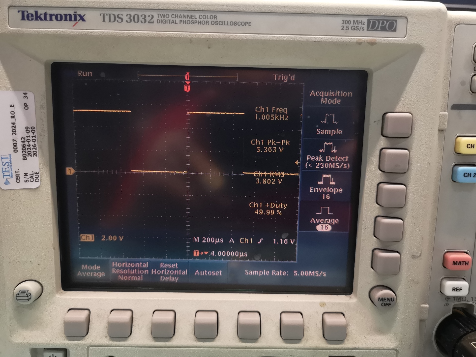

Most látom hogy ennek az oszcilloszkópnak ez a modelje DS0154Pro

Ugyanis jelen állás szerint ez nem -2.3V / +2.3V négyszögjel, hanem egy 0V / 5.6V négyszögjel vagy impulzus. Előbbit lehet úgy számoljuk mint ahogyan te állítottad, de az utóbbit nem.

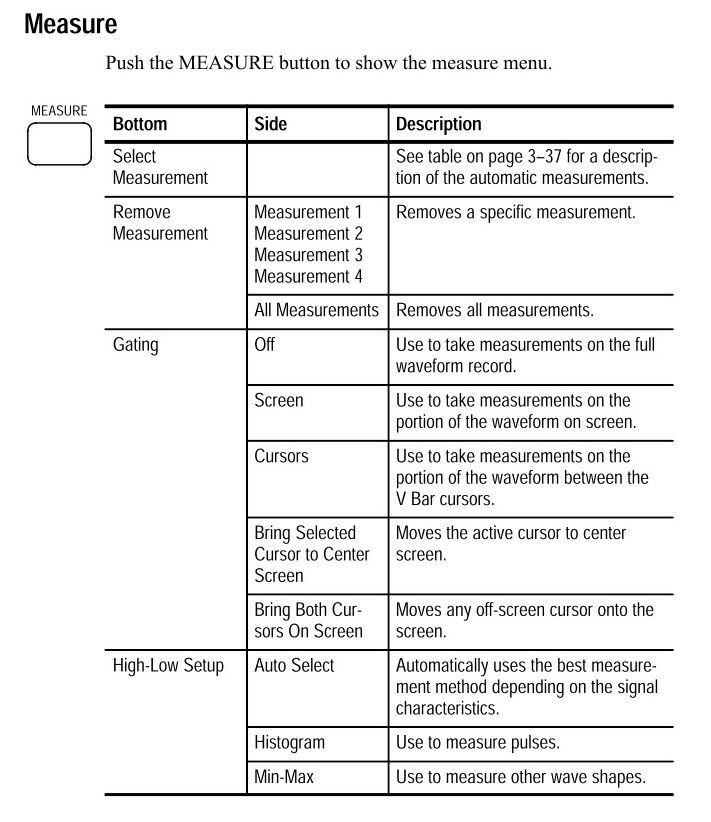

Ezen a szkópon méréshez beállítható, hogy "Histogram" vagy "Max-Min" szerint mérjen. Állítsd "Histogram" állásba, ekkor nem a tüskéket azaz Max-Min szerint mér, hanem négyszögjel egyenes szakasza szerint.
(#) soos csaba válasza nagym6 hozzászólására (») Márc 8, 2025 /
Ezt az opciót leltem az oszcilloszkópon (Average 16) ha ez az opció van ki választva akkor a négyszögjel már nem tartalmaz tüskéket.

Tévedsz. A váltoáramnak az energia tartalma (RMS) független attol hogy az a pozitiv vagy a negativ félhullám alatt keletkezik. És az sem változtat ezen semmit ha a váltoáramot eltolod Vpp/2 DC szinttel..Természetesen hozzá kell adni DC komponest is
Ahogy már irtam vedd elö a mm papirt és számold a négyzeteket. Ha több mint Vpp/2 DC szinttel tolod el (azaz a negetiv vagy pozitiv csucs nem 0 Volt akkor a fent számitott értékhez hozzáadtál egy extra DC -t. (Különbség).
Csak jobb megértés érdekében .Az RMS érték azt jelenti egy izzonál, hogy ugyanugy világit egy 12Voltos akkurol.mint dgy 12V RMS váltoáramrol, függetlenül attol ,hogy az AC a 0 Voltra szimmetrikus vagy csak + vagy - tartományban hullámzik de csucsok érintik a 0 szintet.

Az én értelmezésemben amit a szkóp mutat az AC+DC RMS és azt így számoljuk: Bővebben: Link
Ezzel a számolással kijön az amit a szkóp is mutat, és nem kell olyan dolgokkal magyarázni hogy mi van ha láthatatlan "impulzusok" vannak, meg mivan ha "a szkóp nem is tudja hogy mit mér", stb.

Manualból csatolt képen, hol találod a "Histogram" beállítást a "Min-Max" helyett.

Megnéztem alaposabban szkópon, multiméteren is. Szkópom úgy mér mint a tiéd, RMS több a pk-pk felénél. Ha a négyszögjel AC csatolású azaz középszintje a nullpont, akkor viszont RMS pont fele a négyszög pk-pk értéknek.
Ha multiméterrel mérem akkor csúcsérték fele az RMS, itt csak AC csatolás van, bárhol van a négyszögjel nullszintje, mindig RMS fele a csúcsértéknek.
Ezek szerint a szkópok jól mérnek, multiméterek RMS mérése lenne hamis, ha nem középnullás a jel. Eddig azt hittem, multiméter RMS megbízható. Agilent multival mértem 1Khz jelnél, 100Khz-ig pontos.

Korábban beraktam ezt a táblázatot. Ez alapján ha 50%-os kitöltésű négyszögjeled van aminek a talpa 0V-on áll akkor Vpp/1.41V-ot kell mérned RMS értékre. Ha középnullás a jel akkor meg Vpp/2 az RMS.
A multi meg csalhat szóval azzal csak óvatosan.
