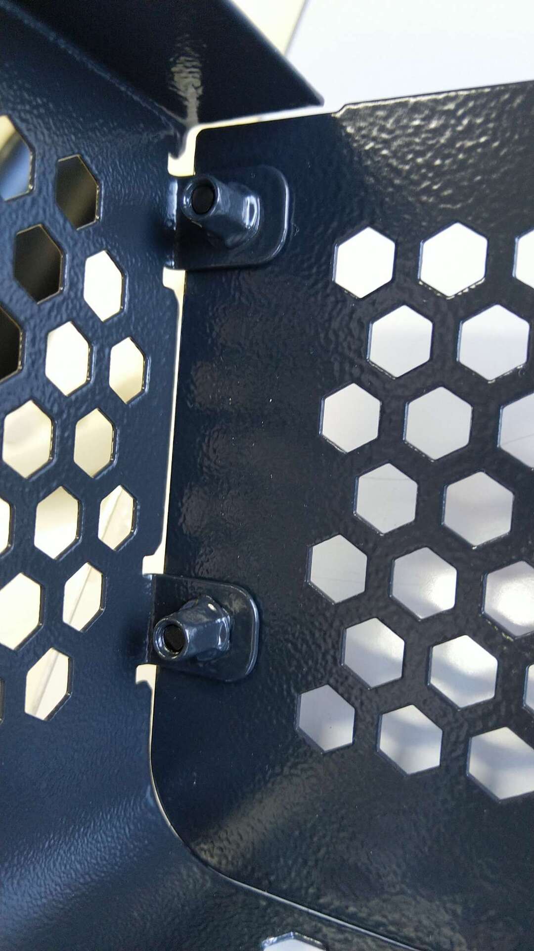

(#) elektroncso válasza mex hozzászólására (») Jan 19, 2025 /
Ahol lehet ott kiváltjuk más technikára (általában behegesztett vastagabb lemezdarab rendes menettel), de 4 éve álltunk neki TIG-el becsípni a szegecsanyákat és így nullára csökkentek a problémák. Alunál meg soha nem volt gond.
Saját gyártású eszközök szervizelése, van amit visszahoznak, van amit helyszínen, utóbbi a problémás, mert kint a mező közepén elég szűkösek a lehetőségek. Mivel nem sorozatgyártással foglalkozunk, hanem a legtöbb eszköz csak kis szériában egyedig megrendelés szerint készül (van úgy hogy csak egyetlen példányban) ezért nehéz előre megjósolni, hogy mik lesznek a kritikus problémák. Az egyedi gyártás miatt pedig nehéz bármilyen sorozatgyártásra való technikát alkalmazni (pl. préseléses anyagvastagítás stb.)
Vannak helyek ahol nagyon jó dolog, ahova a kollégának kell ott is biztosan tökéletesen fog működni.
(#) Bakman válasza mex hozzászólására (») Jan 19, 2025 /
„Olvasom itt a másféle véleményeket, szerintem helytelenül használják.”
Sokan helytelenül használják és van, ahol nem is lehet tutira helyesen használni, elektroncso kolléga leírta.
Ha egy gépet három éves korában kell kinyitni és csak forog a csavar, hiába reklamálsz a gyártónak, az már olyan.
Ha ilyen könnyű helytelenül használni, akkor az a technológia nem az igazi. Örülök annak, ha van, aki szerint jó, de kollégákkal órákat tudnánk mesélni arról, miért és mennyire nem jó.
(#) mex válasza Bakman hozzászólására (») Jan 19, 2025 /
„Ha ilyen könnyű helytelenül használni, akkor az a technológia nem az igazi.”
De hiszen ezt írtam én is...:
„Ha ilyen üzemelési helyzetekre is kell számítani, akkor a gyártástechnológiát kell módosítani véleményem szerint.”
(#) exabit válasza Bakman hozzászólására (») Jan 19, 2025 /
Technikásabb a szerelése, de van hatlapú szegecsanya is.
(#) elektroncso válasza exabit hozzászólására (») Jan 20, 2025 /
Ez a hatlapú tetszik! Feldobom a labdát a mérnökeinknek, úgyis a legtöbb alkatrészünk már lézervágással készül ( a furatok is), annak meg mindegy milyen formát "fúr".
(#) exabit válasza elektroncso hozzászólására (») Jan 29, 2025 /
Ez egy gyári készülék rácsa ahol gyakran kell a csavarokat meghúzni/kioldani és ott is így oldották meg hogy ne legyen probléma a szegecsanya elfordulása.

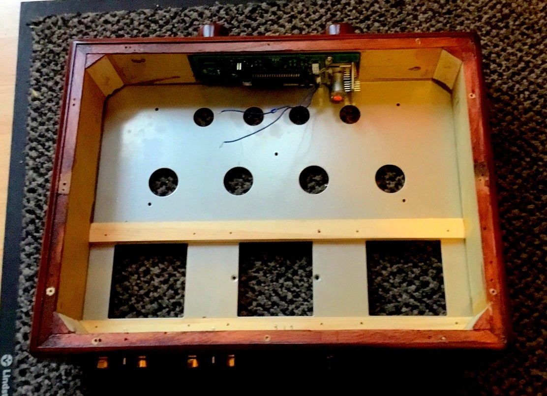

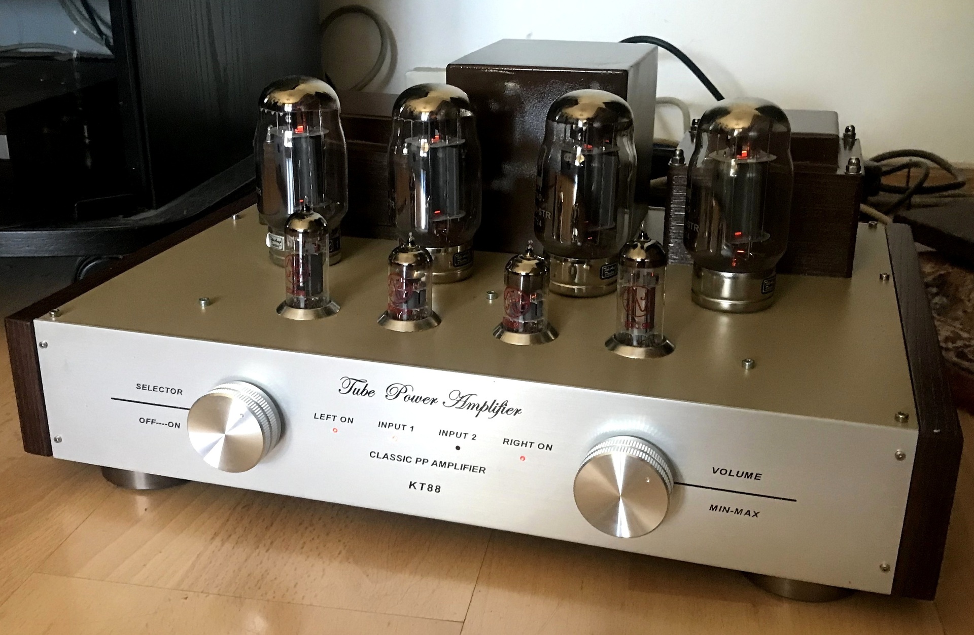

(#) CHZ hozzászólása Márc 8, 2025 / 4
Egyszerű dobozolás
Fa felhasználásával komolyabb felszerelés nélkül készítem dobozaim.
Szerintem alkalmas erősítők és egyéb elektronikák csomagolására..
Képek magukért beszélnek, egyszerű, könnyen megvalósítható, nem kell lemezt hajlítani, csak csavarok kellenek..
(#) Alkotó válasza CHZ hozzászólására (») Márc 8, 2025 /
A fedőlap a közepén nem hajlik be enyhe nyomásra?
Így valóban nem kell hajtogatni a lemezt, de szépen kell kivágni. Esetenként (bizonyos anyagminőségeknél különösen) ez is jelenthet kihívást. Az esetleges hajlítások ezt a problémát is elfedik, és jelentősen merevítik a hajlított élt (ezért akár vékonyabb lemezzel is elérhető a kívánt stabilitás, amit könnyebb hajlítani. Egyszerű otthoni módszerekkel is lehet vállalható minőségben hajlítani vékony lemezeket.
A feliratokat is házi módszerrel készíted?
(#) CHZ válasza Alkotó hozzászólására (») Márc 9, 2025 /
„A fedőlap a közepén nem hajlik be enyhe nyomásra?”
Képen is látszik, hogy nem. Ha ez valóban jelentkezhet, akkor a 10x20mm lécből szoktam merevítést berakni a terhelt hely alá.
„Így valóban nem kell hajtogatni a lemezt, de szépen kell kivágni. Esetenként (bizonyos anyagminőségeknél különösen) ez is jelenthet kihívást. Az esetleges hajlítások ezt a problémát is elfedik”
Szépen, pontosan kell vágni a hajlításhoz is, ott még a az anyagvastagságból eredő mért eltolódásra is számítani kell.
Dobozhoz az anyagot méretre vágva be lehet szerezni, léc 2m szálban kapható, ez könnye darabolható. Műhely nélkül így kivitelezhető, hajlítás már nem...
„A feliratokat is házi módszerrel készíted?”
Vasalásos technikával, sárga kínai papírra nyomtatva készítem. Műnyomó papír nem megfelelő, nem lesz homogén fekete, beragadt papírrostok miatt.

(#) Alkotó válasza CHZ hozzászólására (») Márc 9, 2025 /
Ha megvan az elvárt eredményt nyújtó technológia, akkor nem kell más megoldást keresni.
De a későbbi lehetőséged bővítése okán, ahol a lemezt vágják célszerű rákérdezni vállalnak-e hajlítást is (jó eséllyel ahol vágnak, ott más megmunkálásra is képesek).
Csak megjegyzem, gépi lemezollóval sem lehet "tökéletesen" lemezt vágni, mert a pengék hagynak egy kis nyomot. Ez van amikor számít, van amikor nem, de mindenképpen ott van. Azonban ma már ezt is ki lehet kerülni, ha valamilyen vezérelt pályán mozgó vágóalkalmatosság (lézer, plazma, víz, stb.) végzi a darabolást, ami egyébként az összes figurát, lyukat, alakot is kivágja.
(#) CHZ válasza fakezű hozzászólására (») Márc 9, 2025 /
A hozzászólás módosítva: Márc 9, 2025
(#) CHZ válasza Alkotó hozzászólására (») Márc 9, 2025 / 2
Van több kipróbált technológiám amit műhely hiányában is alkalmazhatok.
Lemezolló hibáit meg tudom oldani, türelmes munkával! Hajlítás lehetősége nem érdekel, nem opció számomra a kapott eredmény miatt... Ráérő asztalost is sikerül néha rábeszélnem keményfa méretre, gérbe vágására, akkor nem csak az oldallapok fa (képek). Lézer, plazma vágás lehetőségek nem állnak rendelkezésemre, így csak egyszerű megoldások jöhetnek szóba.
(#) Alkotó válasza CHZ hozzászólására (») Márc 9, 2025 / 1
Esztétikusak a dobozaid. Én egy ilyen színvonalnak a közelébe sem érek fel. Ráadásul velem egy további probléma is van, mert nekem még az igényem sem fogalmazódik meg ezekre. Ha az általam elvárt műszaki megoldások rendben vannak, és azokat tudom párosítani egy mechanikai stabilitással (ebben benne van a várható külső hatások elleni védelem is), akkor az már nekem úgy rendben van.
Köszönöm! Műszaki feltételeknek én is maximálisan meg akarok felelni, logikus, észerű elrendezést nem írhatja felül az esztétikai kivitelezésre való törekvés! Negyedik emeleti lakás, 12m2 terasz ami rendelkezésemre áll. Nagyobb szerszámparkot ezért sem tudnék kialakítani.
Nemrégen készült, fiamnak..
