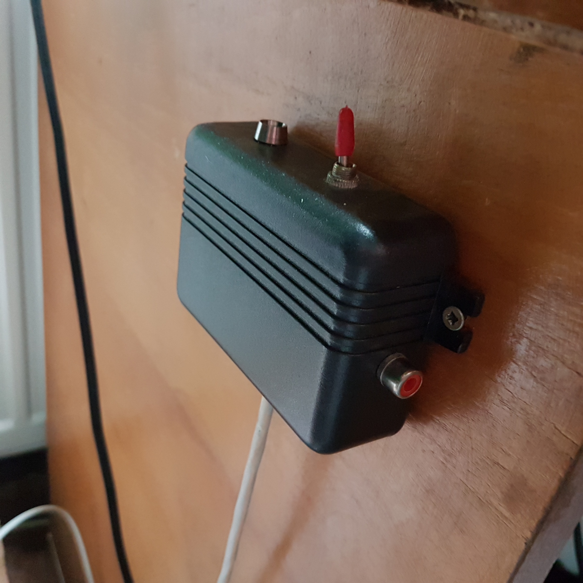

(#) Udvari Zsombor hozzászólása Márc 25, 2025 /
Forgókapcsoló és doboz
[Folytatás innen.]
Ezt a forgókapcsolót lenne jó megoldani, hogy ebbe a dobozba (lásd: fotó) valahogyan beférjen. A forgókapcsolóra valami gomb is kellene, ami el is férne rajta ‒ az lenne a legjobb, ha valahogyan a karos váltókapcsoló helyére lehetne befúrni. Amennyiben semmiképpen se férne be, akkor felcsavarozható doboz javaslatokat szívesen fogadok.
(Mindent HEStore-ból szeretnék rendelni.)

(#) bbb válasza Udvari Zsombor hozzászólására (») Márc 25, 2025 /
Zsombi!
Már nálad van mindkettő? A forgókapcsolóról nem láttam a konkrét méreteket, de ránézésre, ha 6mm-es a tengelyátmérő, akkor kb. 24mm lehet a legnagyobb átmérője. A dobozod meg elvileg 32mm mély, tehát bele kellene férjen könnyedén. A forgatógombot meg simán találsz akkorát, ami elfér és pont erre a tengelyre való. Ha nincs kéznél megfelelő gombod, akkor faragni is tudsz akár seprűnyélből

@bbb ‒ Itt van az egyik ilyen forgókapcsoló adatlapja a méretekkel: adatlap. Ezek közül csak 7 való sima tengelyre, de valamelyik olyan elférne rajta, amit valahogyan rá lehetne applikálni a tengelyre?
Jó volt a becslésem, az adatlapban 22mm szerepel, mint legnagyobb átmérő, ergo belefér a dobozba kényelmesen.
Akár a rögtön legelső is jó neked. A tengelyből le kell vágni egy keveset (úgy is csak műanyagdarab, nem számít). Ha nem szorul rá, akkor oldalról megfúrod 1mm-es fúróval és beletekersz egy apró csavart.
A 26,2mm is elfér a dobozban, nem gond. A kiválasztott gomb jó lehetne, de pár miliméterrel nagyobb, mint a doboz, ezért ha azt választod, akkor kicsit faragni kell rajta (fúrógépbe befogod a tengelyről levágott darabot, arra ráhúzod és az oldalsó csavarral rögzíted a gombot, majd szépen óvatosan forgatod vele csiszolópapíron, így a peremből le tudsz venni annyit, hogy elférjen).
Mondjuk én a legelső valami 229 forintost választanám, nem szórakoznék drágábbal.
A rajzot megnézed, 32mm a teljes mérete a doboznak, az anyagvastagság pedig 2.2, ill. 2.6mm. Ez azt jelenti, odabent 27.2mm helyed van, elfér benne.
(#) Udvari Zsombor válasza bbb hozzászólására (») Márc 25, 2025 /
A fotómon szereplő dobozra érted? Az lenne a legjobb, ha nem kellene mindent átszerelnem másikba.
Egyértelműen arról beszélek végig.
Rendben, elfér benne. Már csak az a kérdés, hogy fogazott tengelyre való gomb ‒ pl. ez ‒ valahogyan rárögzíthető-e a sima tengelyre? Sajnos a sima tengely eléggé limitálja a lehetőségeket.
Belenyomod, megszorul örülsz. Ha véletlenül el tudna forogni a tengelyen (normál esetben nem tud), akkor belefúrsz egy csavart, vagy rácseppentesz egy csepp ragasztót.
