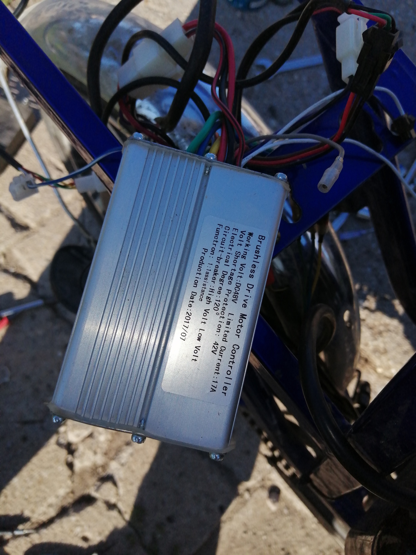

(#) villanyipi hozzászólása Aug 20, 2021 /
Sziasztok ha már lofty, bár ne lenne !
Szóval a mellékelt képen szereplő vezérlővel működik megy megáll, ezekkel semmi gond, de van rajta egy szál kék-fehér vezeték, ami elvileg a féklámpa kábele, de én azon sehogy sem mérek feszültséget!
Szeretném már bekötni a féklámpát mert szereltem rá,bár sosem működött, ahogy irányjelzőt is utólag vettem rá kapcsolóval külön, így azzal semmi gondom bajom.
Konkrét kérdésem hogy a féklámpa ezzel alapból kellene működjön, vagy "tanítani" kellene, és ha igen mégis hogyan?
Nem szeretném ha gázadásra tolatni kezdene
Előre is köszönöm megtisztelő válaszaitokat, a kedves tulajdonos nevében is!

(#) bbalazs_ válasza villanyipi hozzászólására (») Aug 22, 2021 /
Esetleg nyelő uzemmódban működik, nem?
Más szavakkal a testet kapcsolja.
(#) villanyipi válasza bbalazs_ hozzászólására (») Aug 22, 2021 /
Ezt nem tudom, de akkor ha jól értelmezem, a kábelt rákötöm a féklámpa +-ra, testet meg a féklámpa kapcsolók negatív ágára, és így mikor a kapcsoló megszakítja a motort, megadja a lámpának a testet?
(#) pipi válasza villanyipi hozzászólására (») Aug 22, 2021 /
Mielőtt rákötöd a lámpát, jobb lenne műszerrel mérni...
Először lámpa helyett valami kis fogyasztót tennék oda, mondjuk 10K-t. Utána mérés.
A kapcsolás:
Pozitív a lámpa egyik oldalára, a kérdéses szál a lámpa másik oldalára.
A próbánál a lámpa helyére az ellenállás megy, a mérés a negatív ágban. Alapesetben ott a pozitív fesz, kapcsoláskor földre húzza.
Ja, és szerintem a pozitív NEM a 48V, hanem kb. 12. Már ha találsz valahol...
No majd méregetek, ámbár lehet az 48 is a lámpa maga 48 voltos, ha nem sikerül elsőre akkor továbbra sem lesz féklámpa 25 km/h-nál amúgy se hiszem hogy teret vált a jármű fékezéskor
(#) villanyipi válasza villanyipi hozzászólására (») Aug 27, 2021 /
Nos !
Mérni akartam de a kábel soha nem csipog a negatívval, így 3000 forintos kis lámpáról lévén szó puding próbája alapon rádugtam a feszültségszabályzó kábelére a negatívat a pozitívat direktben az akku kábelre, és lőn csoda ég a féklámpa és tilt a vezérlés nem megy a motor !
Ilyenkor mégis mihez kezdjek?
Nem vágyom széthúzni az elektronikát a dobozból ha csak nem lehet ott valami zárlat vagy bármi hiba.
Ha nincs rá megoldás hát marad a motorokon is bevált mikrokapcsoló a fékkarokba plusz 4 szál vezetékkel és azokra kötve a féklámpa, de ezt terveztem a végső utáni megoldásnak
Szóval Holnap után eldől a sorsa holnap használatban lesz a bicaj addig jöhetne valami tipp
Köszi
ipi
Update:
Kipróbáltam sima égőszálas égővel is a dolgot az nem gyullad ki de a motort az is tiltja
A hozzászólás módosítva: Aug 27, 2021
(#) bbalazs_ válasza villanyipi hozzászólására (») Aug 29, 2021 /
Akkor ez nem fékLÁMPA, hanem fékKAR vezeték.
Azt hittem, a fékkar már be van kötve.
(#) villanyipi válasza bbalazs_ hozzászólására (») Aug 29, 2021 /
Jól hitted, be vannak kötve és működnek is, fékezés első jele hogy a motort leállítják majd működni kezd a manuális fékezés.Lényegében véve minden fotón ez a sima egy eres kék-fehér kábel van írva féklámpának, a fen maradó szürke szerény véleményem szerint, pedig a sebességmérő jeladó kábele.
Leginkább erre hasonlít
Márpedig itt is féklámpa a kék-fehér.
Majd egyszer belenézek a dobozba, de ha nem lesz bekötve féklámpa az sem vészes, erre az "olcsó" szerkezetre eleve egy sima piros hátsó lámpa volt a full extra.
(#) bbalazs_ válasza villanyipi hozzászólására (») Aug 30, 2021 /
Én csak agyalok most, nincs tapasztalatom ezekkel a meghajtókkal. Más kinai (hoverboard és LCD) vezérlőkkel tett kalandom arra a következtetésre engedett jutni, hogy két egyforma hardver véletlenül sincs - annak ellenére, hogy az interfész akár kompatibilis is lehet.
Ha bele tudsz nézni a dobozba, hogy az a kanóc hova megy, akkor lehet tovább gondolkodni. Így tényleg csak egy lövés a sötétbe.
Ja igen, és a hozzájuk adott (tragikus angolságú) leírások legtöbb esetben arra elegendőek, hogy egy erős középszintű amatőr pár nap alatt be tudja kötni, hogy működjön valamennyire, bár akkor sem érti, hogy miért úgy.
A hozzászólás módosítva: Aug 30, 2021

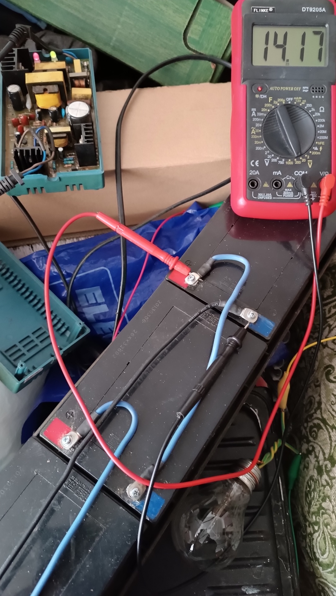

(#) hzsiga hozzászólása Márc 22, 2025 /
36V-os akku töltő
Üdv Mindenkinek. Segítséget szeretnék kérni akkumulátor töltővel kapcsolatban. A lemerült akkumulátort 42V-tal elkezdi tölteni de két nap folyamatos töltés után sem kapcsol le a töltő. Hogy lehetne állítani rajta? Töltés közben az akkumulátor feszültsége a képeken látható. A segítséget előre is köszönöm.
(#) hzsiga válasza hzsiga hozzászólására (») Márc 22, 2025 /
Még pár kép a töltőről.
