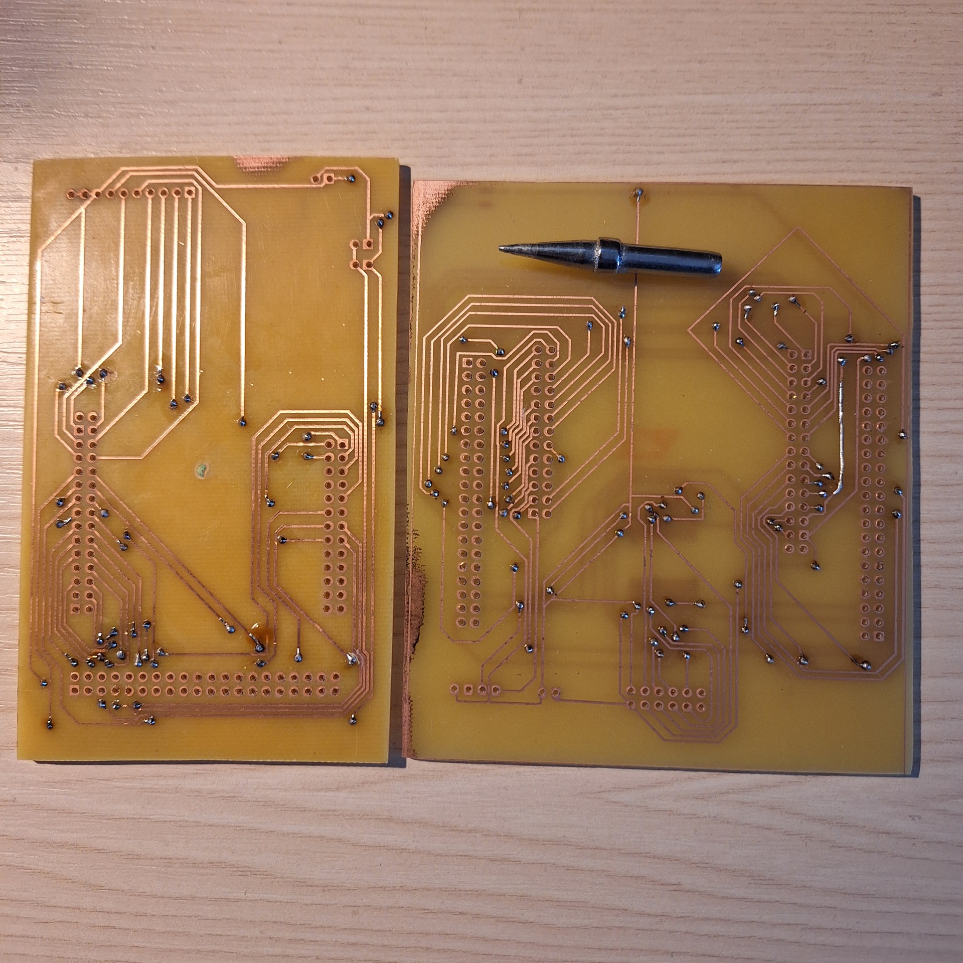

Kétrétegű nyákhoz készítek a rétegeket összekötő padeket (kb.50db.). A pad mérete 1,254mm. A huzalok 0,3mm átmérőjűek. Gyakorlatilag minden forrasztás után törölnöm kell, mert egyébként a hegyen felhalmozódó ón miatt összefolyhatnak a sávok. Szóval így gyorsabb a törlés.

Amit pl a JBC árul az sárgaréz meg inox. Utóbbi gyakorlatilag ugyanaz mint amit bbatka is mutatott, a konyhai dörzsi. Szóval bevett dolog az is, jól is tisztít, csak hát az van vele amit írtál. Én az itt lesajnált Fahrenheit pákámat még nem tudtam tönkretenni nedves szivaccsal pedig állandóan törölgetem amikor használatban van.

Ott, ahol viszonylag kevés forraszanyag kell, mint az eset, amit bbatka leírt, nem mindegy, mennyi "régi" ón marad a pákán két forrasztás között. A pákán maradt ón oxidálódik (hacsak nem védőgáz alatt forrasztasz), rontja a következő forrasztás minőségét.

Nem elég, az apró SMD munkánál semmenyi ón nem maradhat a hegyen. A lerázogatom nem elég hidd el. Persze nem 1206-os SMD-ről beszélünk, sokkal inkább egy QFP304-es tokról vagy ehhez hasonlóról.

Elnézést csak most jutottam a gép elé. Előttem már leírták hogy SMD-nél semennyi ón nem maradhat a hegyen. Az is gond, hogy már néhány másodperc után oxidálódik a hegy, legalábbis ez a Hestoros JLT hegy. Gyorsan kell forrasztani. Egy forrasztáshoz 0,5mm-es ónból kb.2-3mm hossznyi kell. Proskit pákát használok azzal a JLT heggyel, amit a képen is látsz.
