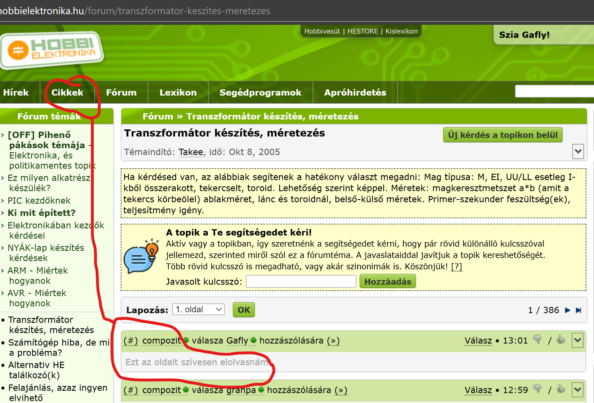

Köszönöm a válaszod. Igazán sokatmondó...
(#) compozit válasza Gafly hozzászólására (») Márc 29, 2025 /
Ezt az oldalt szívesen elolvasnám.
(#) Gafly válasza compozit hozzászólására (») Márc 29, 2025 /
Itten fog a megírás után megjelenni.
(#) compozit válasza Gafly hozzászólására (») Márc 29, 2025 / 1
Kérlek, hogy amint a cikk megjelent, azonnal szólj, mert nem akarok lemaradni a tudásról. Gondolom granpa gondozásából jelenik meg.
