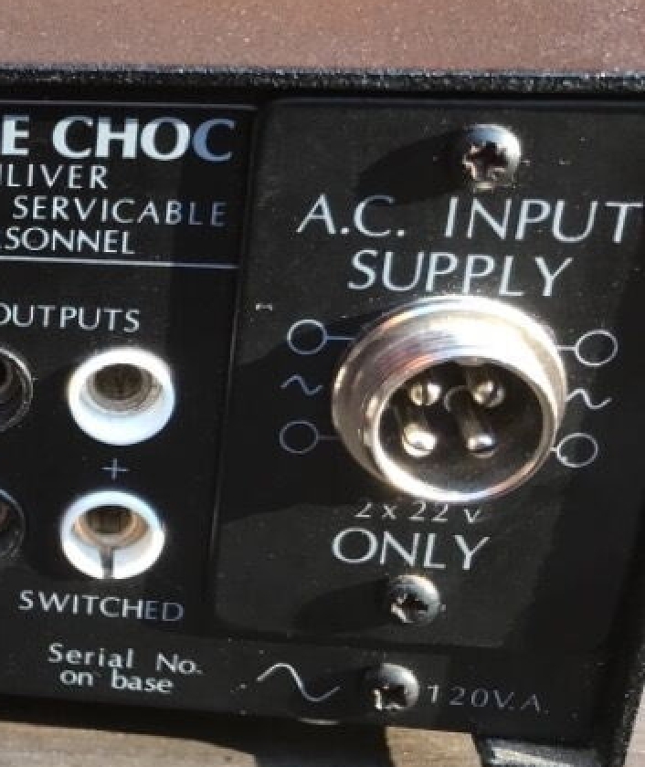

Lehet félreértek valamit, de ennek a készüléknek is váltó 2x22V-os feliratot látok a hátulján, ami nincs szinkronban a kapcsoláson lévő DC60V-al.

(#) tothbela válasza Alkotó hozzászólására (») Márc 22, 2025 /
Egy okot tudok elképzelni a 2X22V-os trafó alkalmazására. Talán létezik más erősítője a gyártónak, amihez szimmetrikus kettős tápra van szükség. Igazából több variációban is használható egy ilyen.

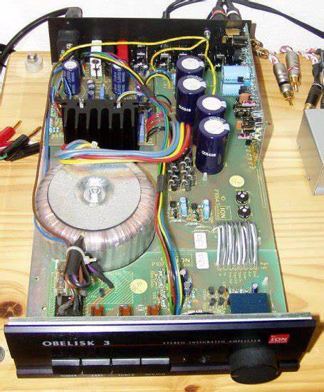

Szia. Igazából annyiról lenne szó, hogy milyen toroidot keressek az álltalam birtokolt Obelisk 3 erősítőbe a hiányos és olykor ellentmondásos infók alapján.
Az erdeti már nagyon rég elfüstölt pár diódával együtt. Anno javítva lett, de az akkori videonotonokon nevelkedett szakinak feladta a leckét rendesen és esélyes, hogy nem a megfelelővel helyettesítette. Akkoriban rajzok és alkatrész itthon nem volt hozá fellelhető. Még annyira sem, mint ma. (90-es évek) Elmondása szerint is, tett bele valamit, amivel működik.
Hozzá teszem, ez idáig jól működött. (elkezdett szikrázni belül) Mérni tudtam ezen a példányon 2X12V és 14 OHM a tekercs ellenállása.
Ugye az Obelisk X3 kapcsán felmerül, hogy mennyire lenne kompatibilis a tápja ezzel az erősítővel? ott azért a trafó is jóval méretesebb ennél. Illetve azt tudjuk, hogy ezidáig a javítás után 2x12 voltról működött, az X3 pedig 2X22 lenne. Ez igazából csak fikció ami felvetődött közben.

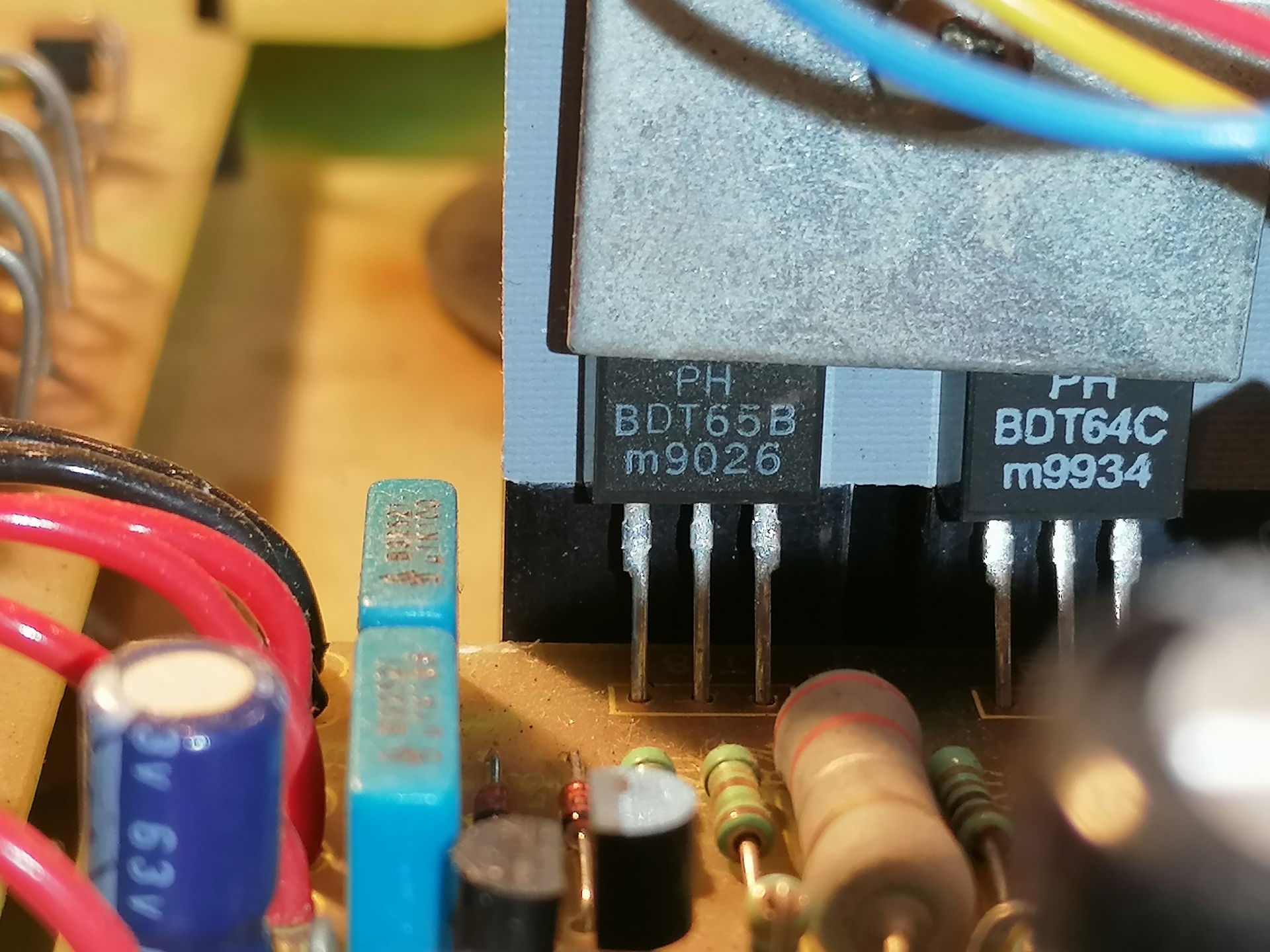

A képeid alapján a hűtőbordát látom a legszűkebb keresztmetszetnek. Becslésem szerint az egy 2x25 W-os erősítő hűtésére alkalmas.

Nekem a sima Obelisk 3 van.
Ennek házon belül van a trafója, tápja. Tápcsatlakozása a sima 3 tűs Számítógépes 220-240-es csatlakozó. A saját képeimen nincs benne a trafó, de azt én szedtem már ki.
Dobok képeket, ez az enyém.
A kép ami valószínű megkevert, egy netes kép az X3-ról, ahol annak a táp bemenete látható.

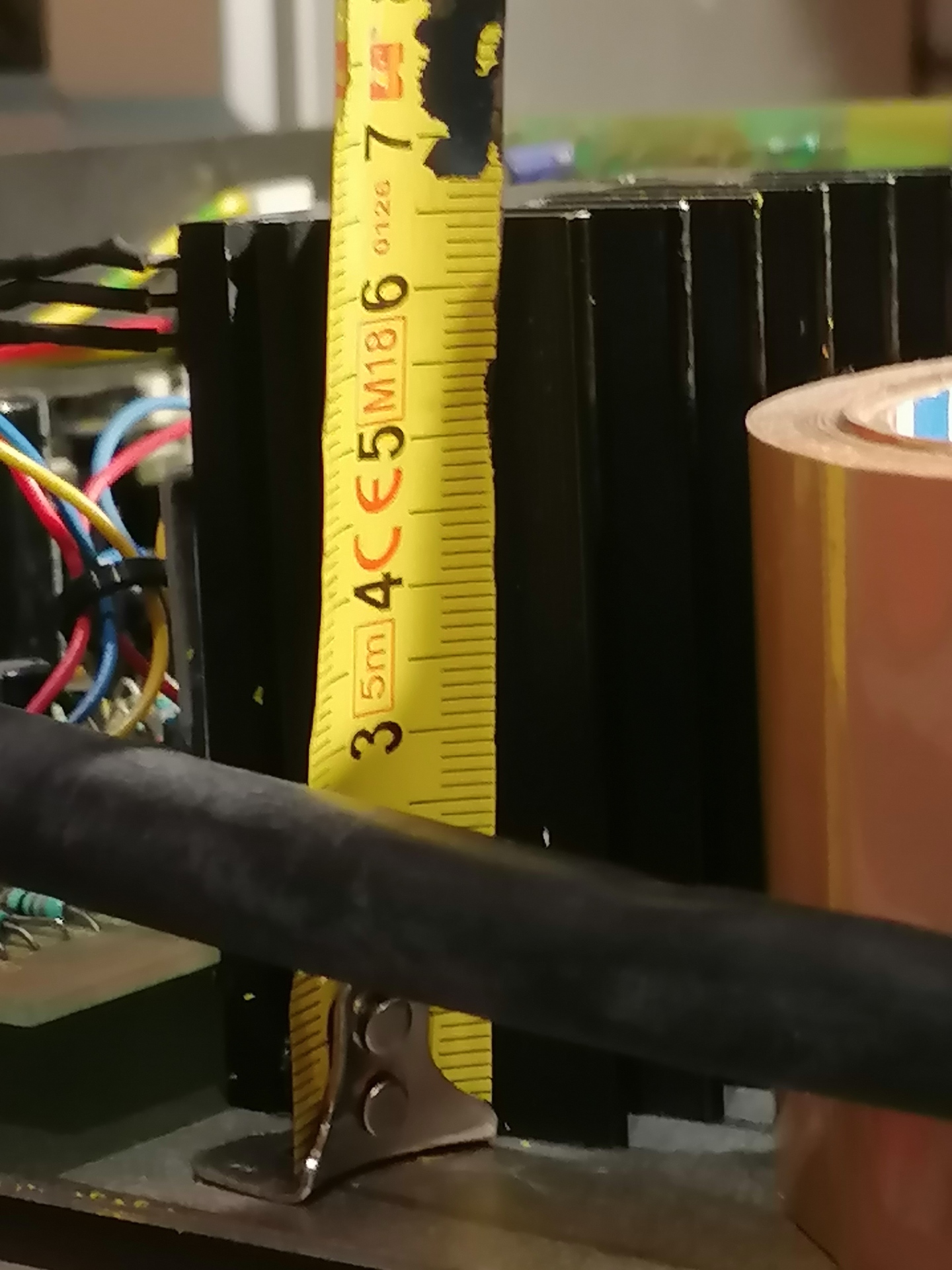

Nem tudom hogyan mérted az 50 mm belmagasságot, de gyanús, a linkelt 48 mm magas toroid nagyon passzent lenne. A teljesítménye értelmetlenül nagy.
(#) Morszi válasza reloop hozzászólására (») Márc 22, 2025 /
Rá számoltam. Hossznál 100-az induló, nem lehetett volna látni, mert le van kopva a mérőszalagom 10 környékén.

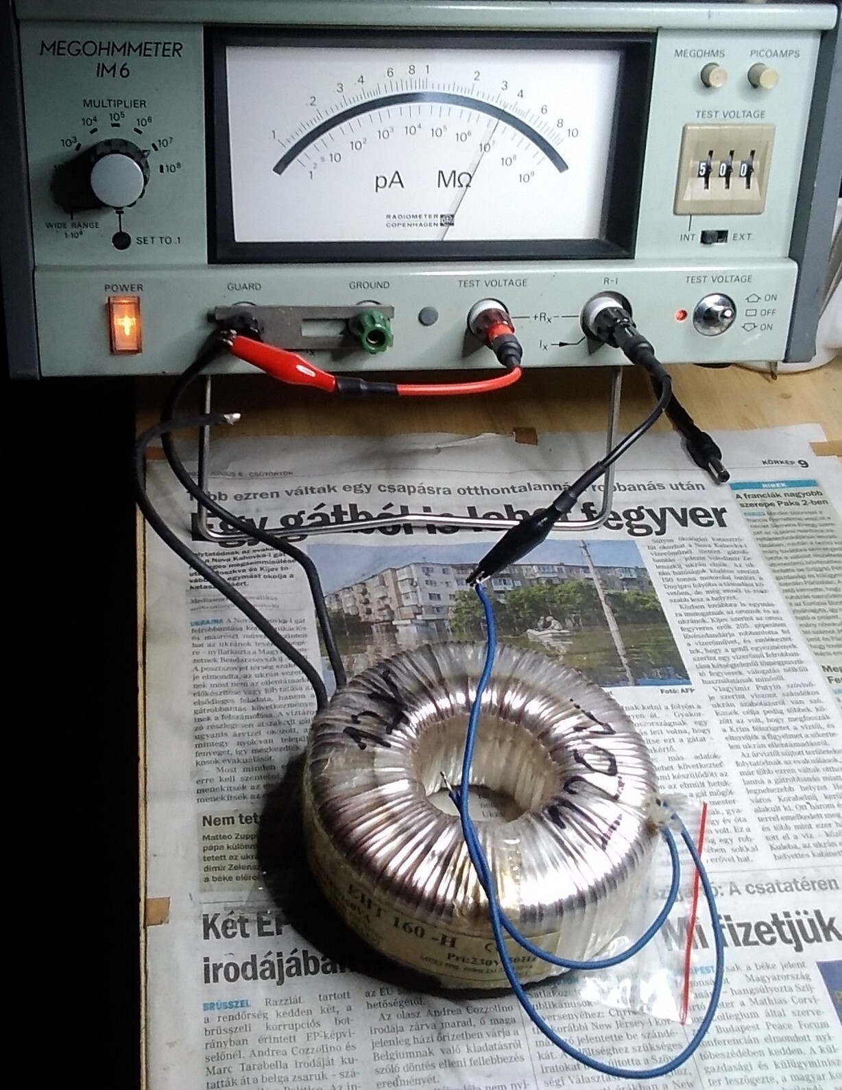

Mutatok egy képet, ez ugye nem erősítőben volt hanem világításban ahol folyamatos terhelés van, szépen látszik ahogy a gyári szerelvény gumija szinte rásült a külső szigetelésre. Illetve nem, mert nem lehetett róla letakarítani, tehát szerintem maga a külső szigetelés szenvedte ezt meg és lett tőle ilyen.
Belül nincs baja, a primer/szekunder közti szigetelése 35TΩ ami tökéletes.

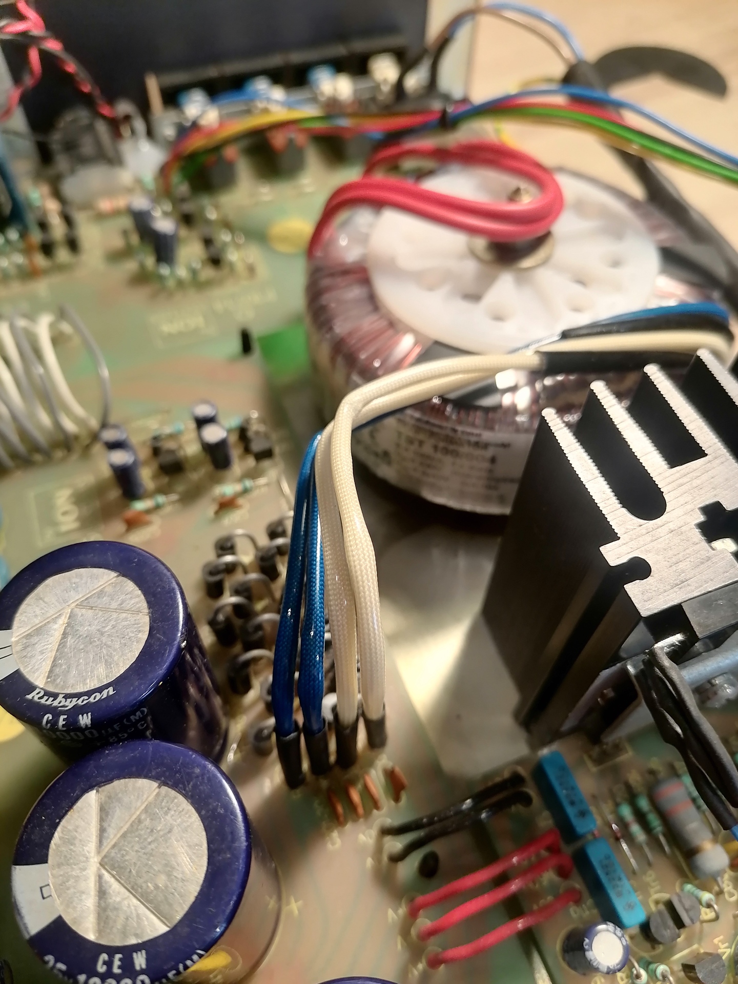

Trafót rendeltem és azóta meg is érkezett. Választás végül egy 2x12V 100VA 4,5A (INDEL) trafóra esett.
Agyamat eldobom, be tettem ÉS BÚG az erősítő vele.
Tünet: lett egy alap jellegzetes trafó búgása. A phono rengeteget összeszedett ebből a zajból és a többi bemenetre is erős áthallást okozott. Mikor nem volt egy bemenetválasztó gomb sem aktív, akkor a hangerő poti 0-ról pici megemelése már gerjedésbe vitte. A Phono kiszedése ezt jelentősen csökkentette, (Szerencsére bővítőkártyaként szerelték) de egy hallható búgásként azóta is jelen van, már hangerőfüggetlenül ül allul. Maga a trafótest hallhatóan nem búg, csak a hangfalakon jelenik meg, illetve RCA-n keresztül átadja a többi erősítőnek is.
Először a helytelen bekötésre gyanakodtam, de ezt 1000X ellenőriztem illetve szerencsére kiszedéskor mindent fotóval és papíron is dokumentáltam. Még a régi trafót is megbontottam, hogy lássam melyik tekercs melyik szála jön belülről és melyik kívülről. Ennek megfelelően kössem be az új trafót.
