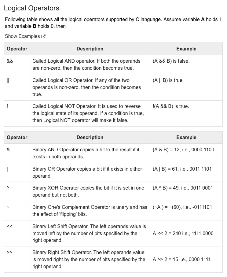

(#) littlejoe válasza Bakman hozzászólására (») Dec 25, 2024 /
Inkább ez a megoldás: Azt jelenti, hogy bitenkénti ÉS műveletet hajt végre A-n 1-es számmal. Ennek a műveletnek az eredménye nulla (NEM döntési ág), ha A páros, és 1-gyel (IGEN döntési ág), ha A páratlan. Lásdwikipédiaa bitenkénti operátorok magyarázatához.

(#) Bakman válasza littlejoe hozzászólására (») Dec 25, 2024 /
Ezt írtad:
"ha .adat AND 1"
Nem néztem meg a Flowcode fájlt, de ebből arra lehet következetni, hogy ez egy feltételes elágazásban van. Bitenkénti művelet így néz ki:
x = .adat AND 1
(#) Bakman válasza Bakman hozzászólására (») Dec 25, 2024 /
Lekéstem a módosításra hagyott időt, közben esett le a tantusz. Flowcode-ban az "AND" nem a logikai "ÉS" kapcsolatot jelenti, ahhoz && kell.
A hozzászólás módosítva: Dec 25, 2024
