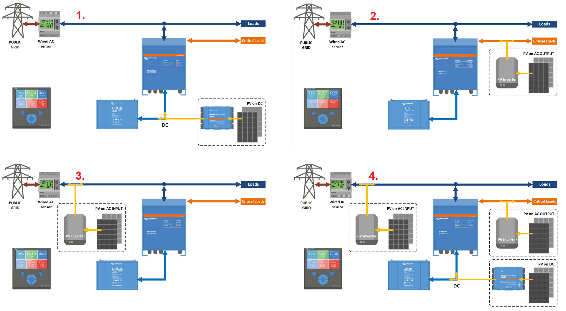

Lást a Fronius GEN24 leírását, ebben van pár ábra, hogy mi is vele a probléma:
Fronius GEN24 backup
Akárhogy is, nem kellene hogy bármelyik variáció engedélyeztetése és megépítése gondot okozzon egy olyan napelemes cégnek, amelyik jelenleg is ezzel foglalkozik, ismeri az aktuális szabványokat és áramszolgáltatói elvárásokat, valamint szükséges hogy egy tervezővel is együttműködjön.

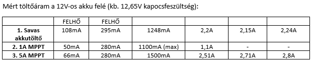

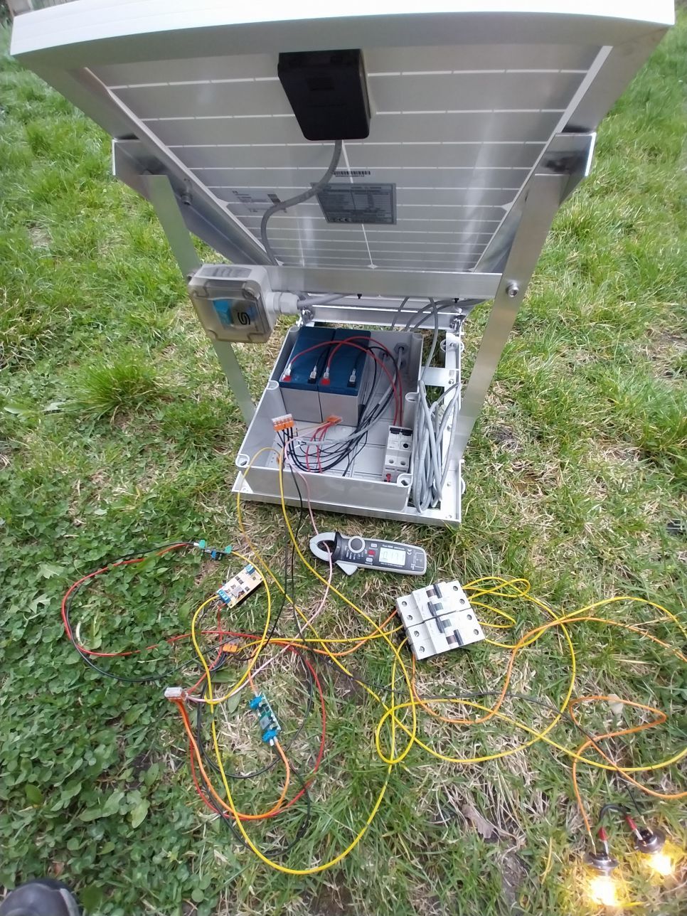

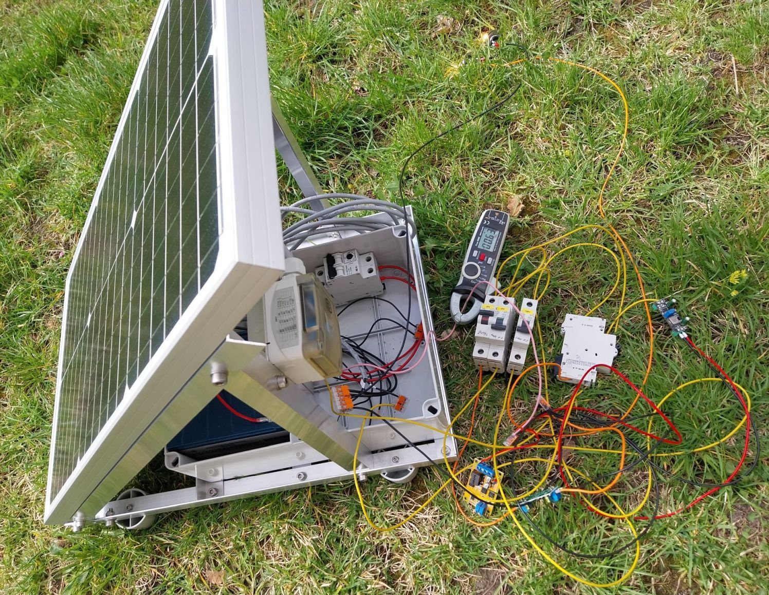

Tapasztalat. Elsősorban kerti világításhzoz építek egy hordozható 12V-os napelemes áramforrást, alkonykapcsolóval, egy ilyen napelemmel:
Cellevia CL-SM30M 30W
Jó kis modul, egyedül a kerettel nem vagyok megelégedve, bár masszív de a felcsavarozható alsó lap kb. 0,3-0,4mm vastag és deformálják a csavarok, főleg úgy hogy nem párhuzamosak a síkok a modullal, hanem befelé dőlnek. Gumigyűrűt tettem közdarabnak, ezzel elfogadhatóan rögzíthető.
Kipróbáltam hozzá 3 különböző töltőt, egy sima ólmos akkutöltőt és 2db MPPT-t. A kimeneti feszültségeket 13,5V-ra állítottam, amelyiken lehet.
1. CN3768 PWM töltő max 3A (nincs állítási lehetőség, 12V-os akkuhoz)
Hestore 3A töltő
Nyugalmi áramfelvétel napelem nélkül az akkuból: 0,063mA
2. 1A 18V MPPT töltő (csak kimeneti fesz állítás)
Ebay 1A MPPT
Nyugalmi áramfelvétel napelem nélkül az akkuból: 0,855mA

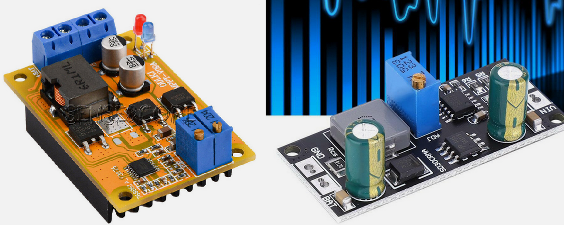

3. 5A MPPT töltő (áram és fesz állítás)
Ebay 5A MPPT
Nyugalmi áramfelvétel napelem nélkül az akkuból: 0,936mA
Nagyon alacsony besugárzásnál, felhős időben szemmel láthatóan jobb a sima 1. töltő (pár watt esetén), 10W-os napelemig még az is lehet, hogy érdemesebb az 1A MPPT helyett a sima töltőt beépíteni. Sajnos az 1A-es MPPT-t nem lehet teljes mértékben kihasználni ehhez a napelemhez, mert maximum 1,1A-t tud kiszenvedni magából, így maradt az 5A-es. Ezt a kettő MPPT nyákot csak kínából lehet rendelni, 12V-os rendszerhez valót nem találtam egy magyar webshopban sem.
Egyébként az 1A-es akkor is stabilan biztosítja a kimeneti feszültséget, amikor nincs terhelés a kimeneten, szépen beállítható a feszültségkorlát. Ezzel szemben az 5A-esre minimum kell egy terhelőellenállás, különben voltos nagyságrendben ugrál a kimenet és kapcsolgat, hallhatóan rezeg a tekercs.
Úgy csináltam meg hogy gyorsan átkapcsolhatóak legyenek a töltők, mivel nagyon gyorsan változik a napsütés, pár másodpercenként, így mértem a mellékelt táblázatban szereplő töltőáramokat összehasonlításnak.

Nagyon jó a napelemed és az 5 A MPPT. 18,6 V és 1,62 A max-ból csinál 12.65 V 2,8 A-t. Biztos tiszta volt a levegő és hideg lehetett. A töltési végfeszültséget én is legalább 13,8, de akár 13,9 V-ra állítanám. Ha 12 V-ra töltesz, vehettél volna 12 V 30 A fűnyíró indítóakkut. Kicsi, és közel azonos áron kétszer annyit tud, mint az UPS akku. Önkisülése annak is jó és ahogy írod, nem lenne agyonmerítgetve.
Nem szórakoznék az 1 A, 5 A MPPT átkapcsolgatással. Nem nyersz annyit vele, hogy értelme legyen. Írod, ugrál a feszültség. Akkuval nem nagyon ugrálhat. Annak hatalmas pufferhatása van. Legfeljebb szulfátmentesítő hatása van.

Úgy értettem, hogy maga a napelem keret, ahol az alján van a négy lyuk. Tehát a profilnak az a lapja, ami párhuzamos az üveggel, illetve annak kellene lennie, de nem az. Befelé hajlik és ott eléggé elvékonyodik az anyag is, a csavar húzóereje meghajlítja. Összességében az üveg kimerevíti, de lehetett volna tisztességesebb anyagból a keret.
Utólag nekem is leesett, hogy ezek szerint 35W-ot leadott. (A DC lakatfogó sem szokott nagyot tévedni...) Hát nincs meleg, kb. 4-5 fok, de tűzött éppen a nap. Amúgy a napelem rövidzárásra max. 1,68A-t mértem, de ez még nincs 30W fölött.
Nem gondoltam komoly projektnek, apránként vettem hozzá ezt-azt. Az akkuk használt jó állapotú UPS akksik. Most, hogy elnéztem ezt a dobozt, vehettem volna 3-4db-ot. A töltőáramra illett is volna legalább még egyet berakni, csak már nem tudom kitől vettem. Lehet, hogy lenne még. Ha komoly lenne, akkor meg egy ilyen akkudoboz építőkészlet 18650-es akkukhoz, az 21 cellával 272Wh. Igaz télen nem használható.

Fogtam egy 24V-os tápot, rátettem a töltésvezérlőket és üresen állítottam be a kimeneti feszültségkorlátot. A kicsinek meg sem kottyan, úgy is írták, hogy akku nélkül is tud fix feszültségű tápforrásként üzemelni.
A nagy viszont fura, terheletlenül nem stabil, ugrál a kimeneti feszültség, rá kell tenni minimum egy 100ohm-os ellenállást.
De további vizsgálatot igényel, mivel az előbb feltolta az akkufeszültséget 14V fölé, pedig a korlát nem lett elállítva, legalább is megnézem majd újra ha kiszedtem.
Amúgy ebből van egy piros változat is 4db fettel. Lehet, hogy az egyik a kínainak a kínai másolata... lehet hogy ez a sárga volt az instabilabb.
Egy töltésvezérlőt akarok. Csak meglepő volt, hogy lenyomja a sima nem mppt-s töltő a többit bizonyos körülmények között. De ehhez össz energiát kellene nézni, lehet hogy jobban kisötött akkunál már nem lenne előnyben. Bár hasonló sorozatú IC van benne, mint ami a kicsiben működik mppt-ként.
