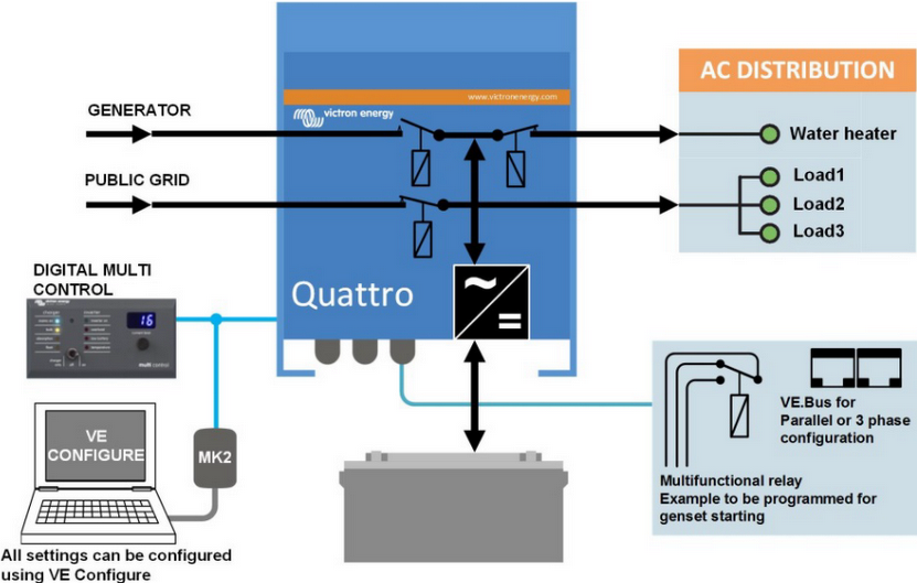

Egy megint láma kérdés. A szolgáltatók maguk is telepítenek akár akkumulátoros visszatáplálós rendszereket is. Ott hogy oldják meg hogy áramszünet esetén, (mert ugye itt az a rázós) ne tápláljon vissza a hálózatba és hogy és miért nem tudja ugyanezt egy nem visszatáplálós rendszer? Vagy ez is csak egy szívatás?
Mert az elosztoszekrényben van egy jo nagy 3 fázisú relé, ami ha áramszünet van akkor leesik és leválasztja a házat a hálozatrol, azaz akku csak a házon belüli hálozatba küld áramot. Ha ujra megjelenik a hálozat,akkor elöbb rászinkronizál az inverter és utánna huz meg az a nagy relé és visszaköti a házat a külsö hálozatra.
Maga az az átkacsolás egy extra egység azt rendszerint engedélyeztetni kell, mert ki kell zárni, hogy ráplálsz a háloztra amikor áramszünet van. Azaz annak a relének a meghajtoja hatooságilag engedélykötelezett és az inverternek is kell ehhez extra bemenetnek lennie, hogy rudja mikor dolgozik szigetrendszerbe meg mikor nem. ( van ott egy un. smartora is, aminek szintén szerepe van). A hozzászólás módosítva: Ápr 3, 2025

Viszont bármilyen egyedi cuccod elé beszerelhetsz külső eszközt, egy vissz-watt védelmet pl. egy ComAp MainsPro-t meg egy kioldható megszakítót. Ugyan ennek a lepapírozását még nem láttam a szolgáltatónál, de ilyen módszerrel elvileg törvényesen igazolhatod, hogy nálad aztán kizárt bármiféle visszatáplálás. Van EON és MAVIR tanúsítványa is, ez a varázsszó. A hozzászólás módosítva: Ápr 3, 2025
