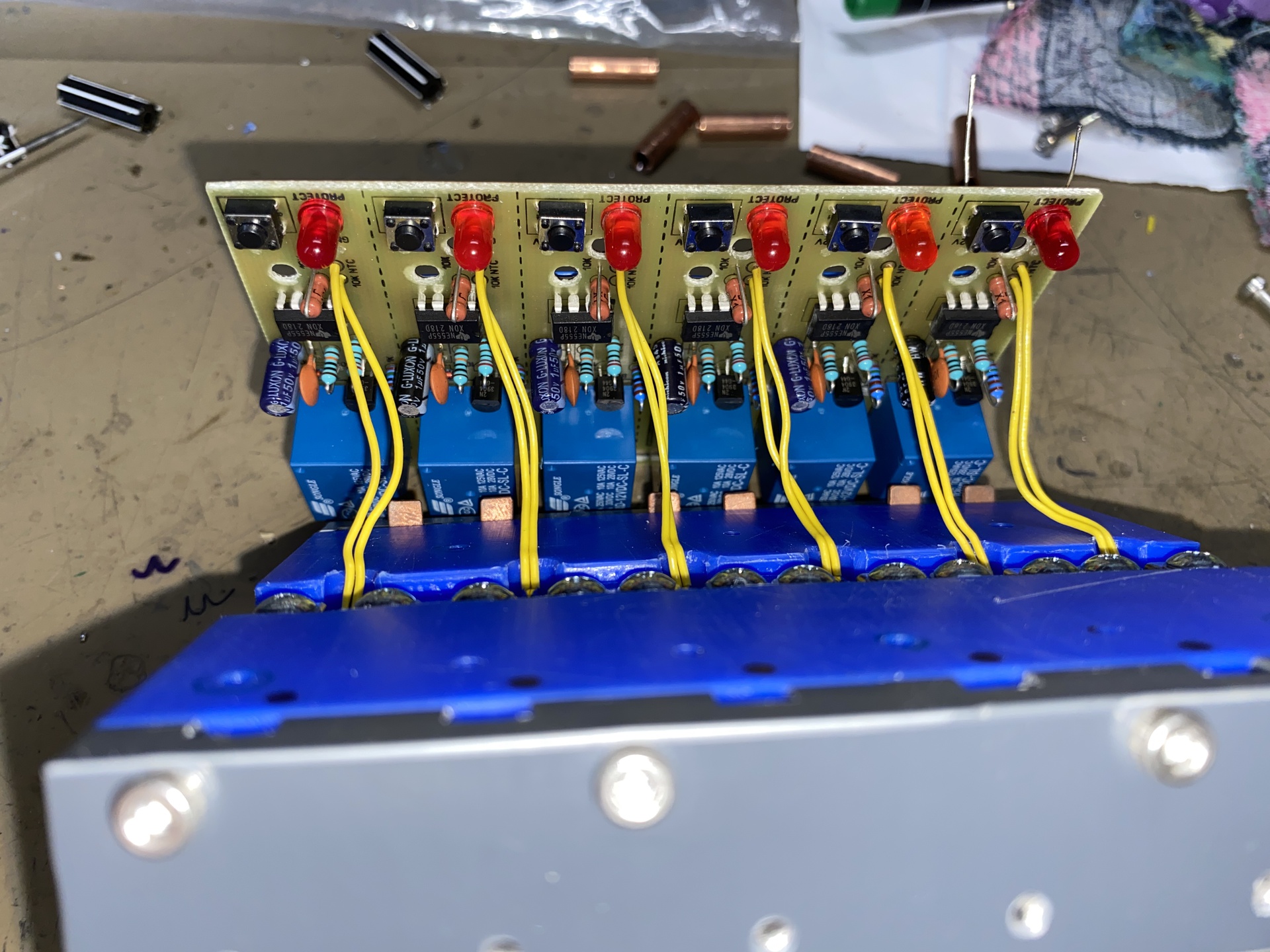

Megepult a kapcsolas, 6x egymas mellett… Vegulis mukodik, de furcsa jelensegeket produkal! Teljesen szabalytalanul egyik, masik nyugtazasakor bekapcsol egy masik/tobb is, pedig szobahomersekletu az NTC! Hogyan lehetne ezt kikuszobolni?
Próbáld meg a Trig lábakat az 555 mellett rögtön hidegíteni párszáz nF smd kondival. Elképzelhető, hogy a "tápfesz sínről" csak úgy leágaztattad a részekhez a tápvezetékeket és az a minimális áram-tüske ( kikapcsolás ) bebillenti valamelyik ic-t. Utána jöhet még esetleg a 4,8 - 1 lábak hidegítése 22...47 µF-dal, minden ic-nél.
Szia,

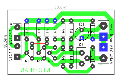

Koszi a tippet, 100nF+ 47µF-al tokeletes! Koszonom szepen! NTC FAN6/bSziasztok!Elég régen jártam felétek, most szeretnék segítséget kérni! Van egy erősítőm aminek a ventilátor vezérlése 24voltos ventilátort hasznal, és direktben megy. Szeretném ezt vezérelté tenni. A kérdésem az lenne, hogy az NTC-FAN6/b terv Alkotótól, menne-e 24 voltról, vagy alakítani kellene rajta. Ahogy néztem az alkatrészek birnák a 24 voltot. Köszí a válaszokat előre is!
Van itt egy 24V-os verzió, bár ez műveleti erősítős.
Hello! Vagy tranzisztoros.
Köszönöm a segítséget!
Maradnék a műveletis mellett mert azt már sok példányban legyártotta nekem a kicsi Kínai. Jó lenne ha változtatás nélkül lehetséges lenne megépíteni, max alaktrész módosítással!
Hogy legyen egy kettős bemenetű tranyós is. (Ha nem kell a másodbemenet, akkor az NTC, 3,3k és a tranyó elhagyható.)
