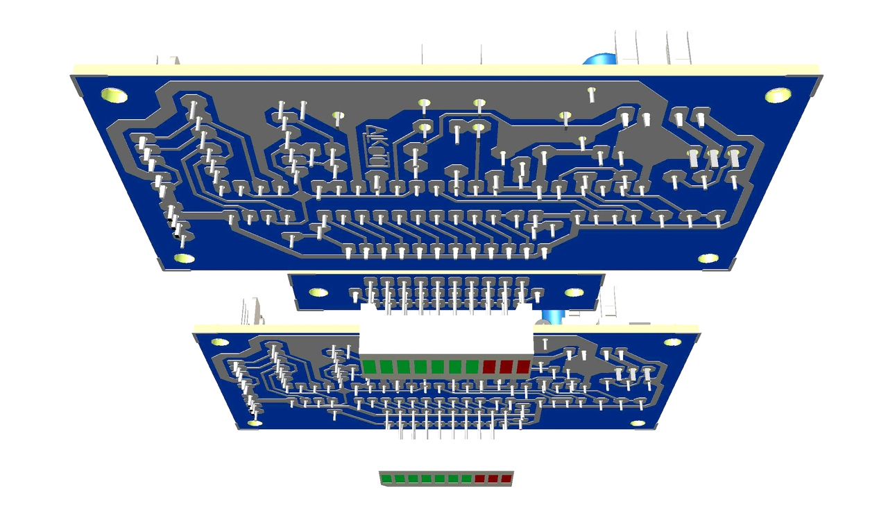

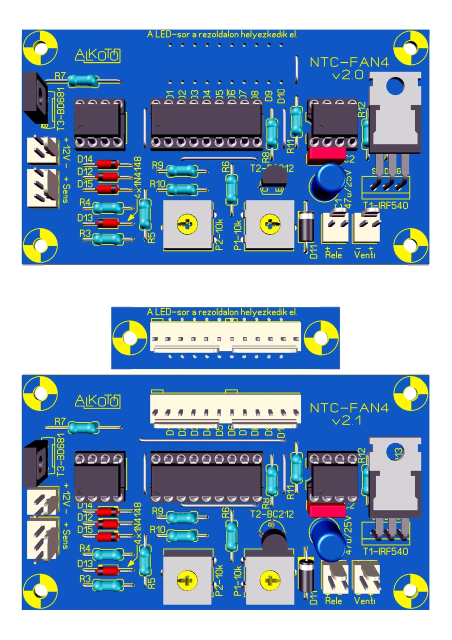

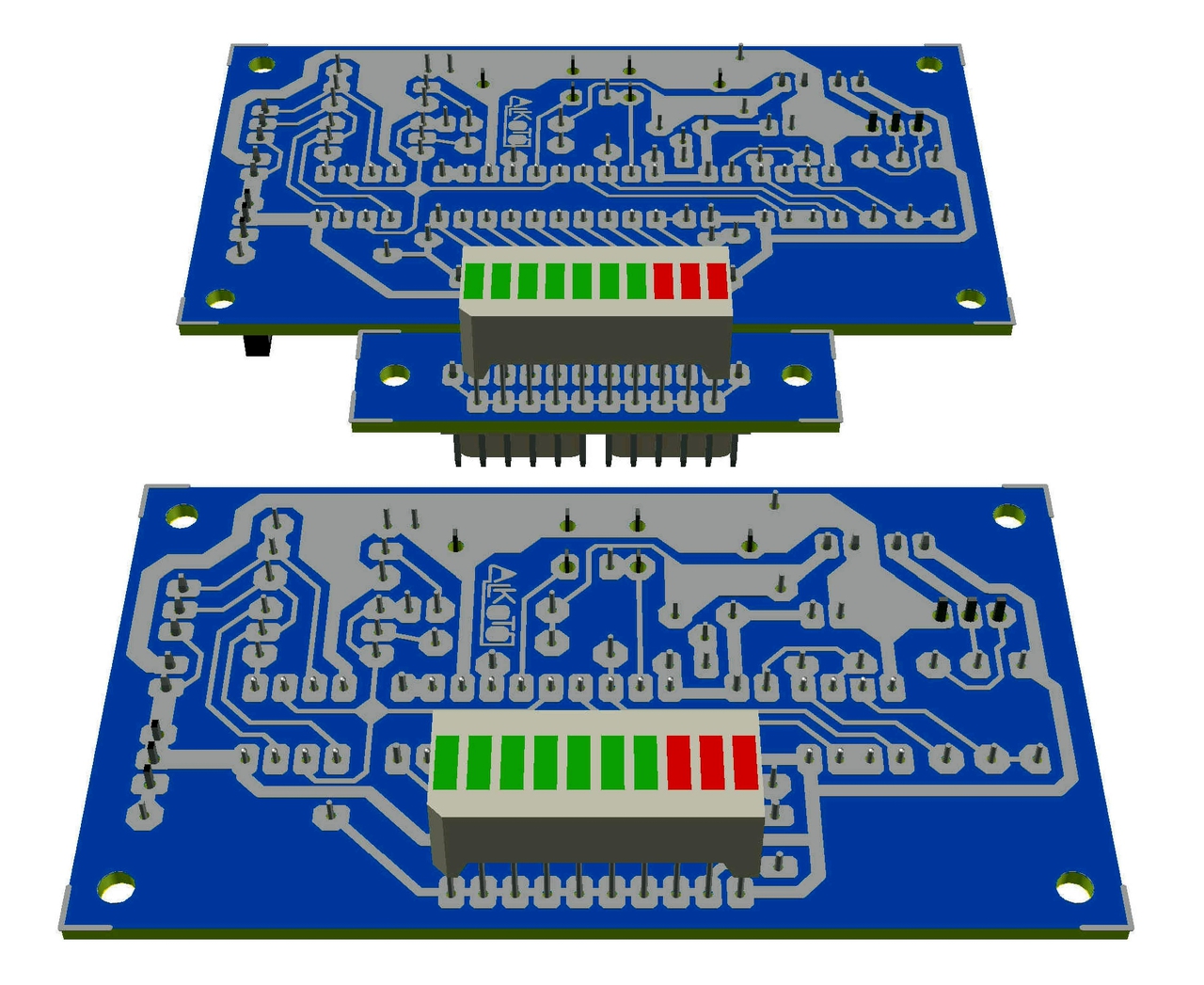

Kérésre, egy tokozott "LED tömb" felhasználhatóságát is lehetővé tettem. Két megoldás is elérhető, ahol az egyiknél közvetlen a panel alsó oldalára kell forrasztani a kijelzőt (v2.0), illetve a másikon egy külön kis panelt tudunk csatlakoztatni a vezérlő részhez (v2.1).
Próbáltam térben is megrajzolni miként képzeltem el a dolgot. Mivel animációt nem tudok csatolni, ezért néhány nézeti képpel próbálom megmutatni a gondolatom.
