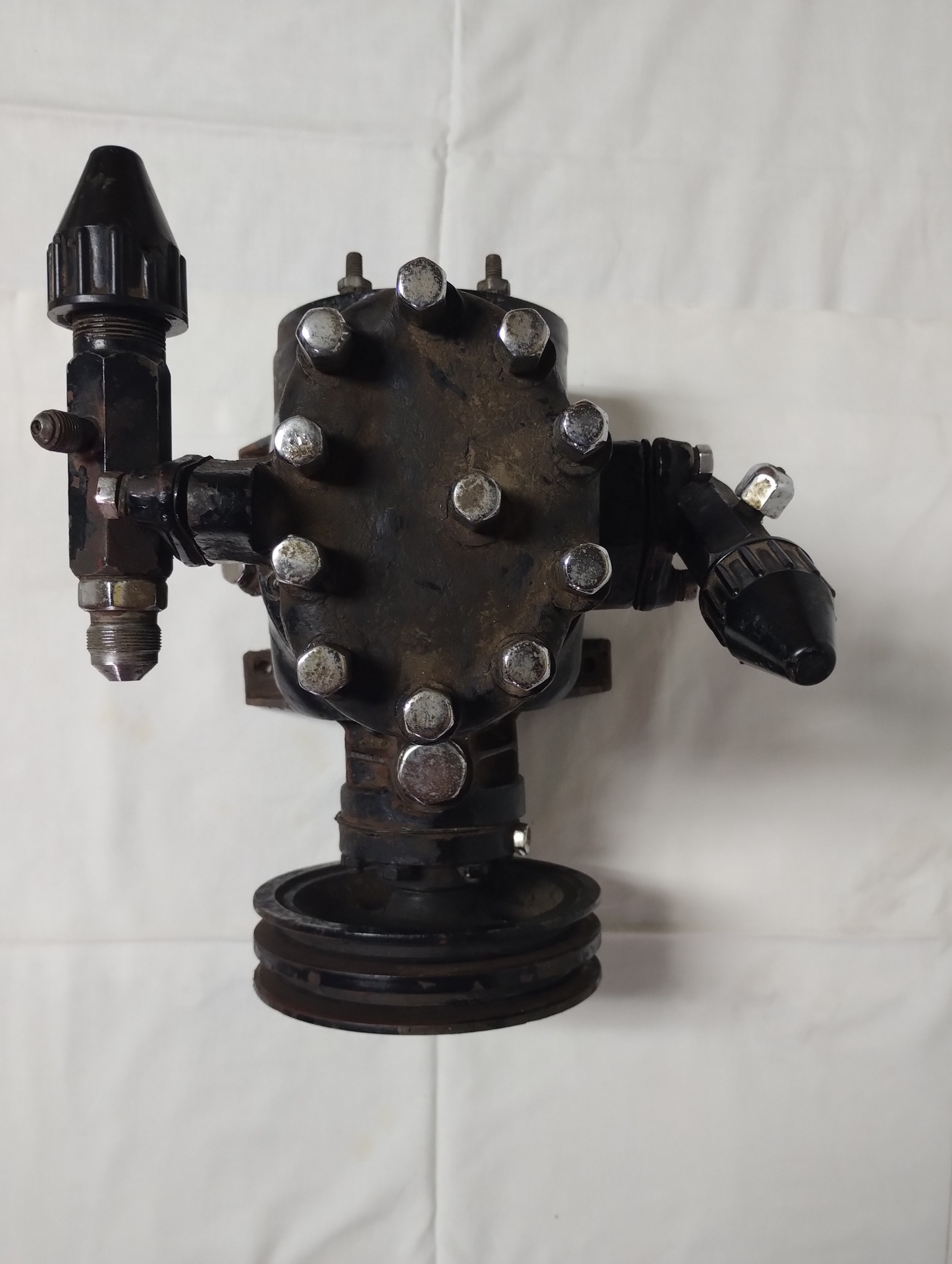

(#) circuit hozzászólása Ápr 30, 2025 /
Kompresszor típus
Kérdezem a nálam tájékozottab fórum tagokat, vajon ismerik-e a csatolt képeken látható kompresszort.
30+ éve vettem, de már nem tudom milyen típusú, mik a paraméterei. Tervben volt egy építés - szinte minden megvan hozzá - de már valószínűleg sosem készül el. Esetleg eladás esetén mennyi lehet az értéke. Aki tud valami adattal szolgálni kérem ossza meg velem.
Előre is köszönöm
Üdv: circuit (Tóni)
(#) dB_Thunder válasza circuit hozzászólására (») Ápr 30, 2025 /
Jó ez a fehér abrosz, mert így a dimenzióit végképp nem lehet felmérni!
Az állapotáról semmit nem tudni, kb 10ezer.
(#) circuit válasza dB_Thunder hozzászólására (») Ápr 30, 2025 /
Kösz az észrevètelt, majd beméretezem, az èkszíjtárcsa saccra d: 150 mm
(#) circuit válasza teglascs hozzászólására (») Máj 1, 2025 /
Köszönöm a linket, akkor ez egy dual dugattyús ZIL ( CCCP) kompresszor, 8 Bar-os
(#) Kinka István válasza circuit hozzászólására (») Máj 1, 2025 /
A szívó és nyomó oldali szelepek (csapok) miatt én inkább hűtőaggregát kompresszornak vélem. A ZIL kompresszoron nincs ilyen, szerintem a linkelt olx oldalon tévesen jelzik annak. Ha valóban hűtőkompresszor, akkor 30 bar körüli nyomásra is képes. Viszonylag kis lökettérfogatü, így 8-10 barhoz nem igényel nagy meghajtó teljesítményt, nekem egy mosógép motor hajtja.
(#) dB_Thunder válasza circuit hozzászólására (») Máj 5, 2025 /
Nekem van ZiL kompresszorom, de az nem így néz ki! Hasonló, de nem azonos!
Aztán lehet, hogy valami korai modellben lehetett ilyen.
