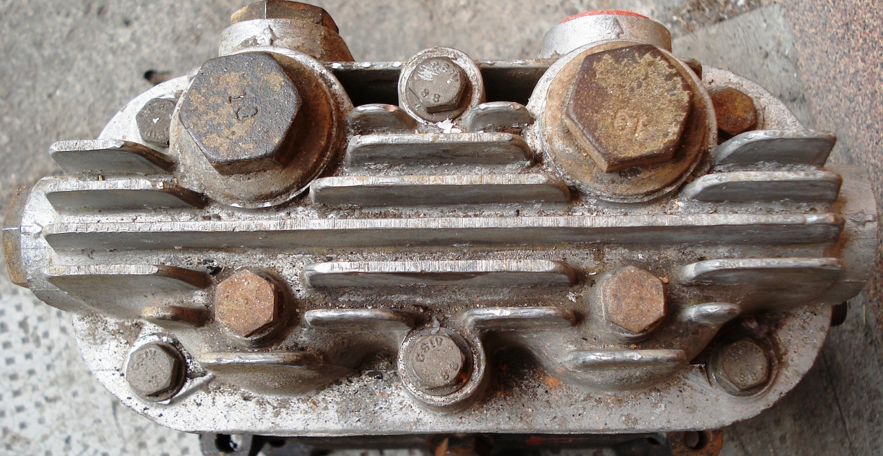

(#) VIM válasza Plero hozzászólására (») Márc 30, 2015 /
Íme a képek a kompriról, részletesen.
(#) Plero válasza VIM hozzászólására (») Márc 30, 2015 /
A kész kompresszorról nincs kép?
Forgattyúsház szellőzés?
Írtam vissza pü.-t amiben megírtam, hogy talán nem is fogom megépíteni, tartály hiányában, ill. PB palack volna kilátásban de a kötések megoldása problémás az alu miatt. Most jegelve volna a dolog de inkább megválnék ettől a kéthengeres blokktól.

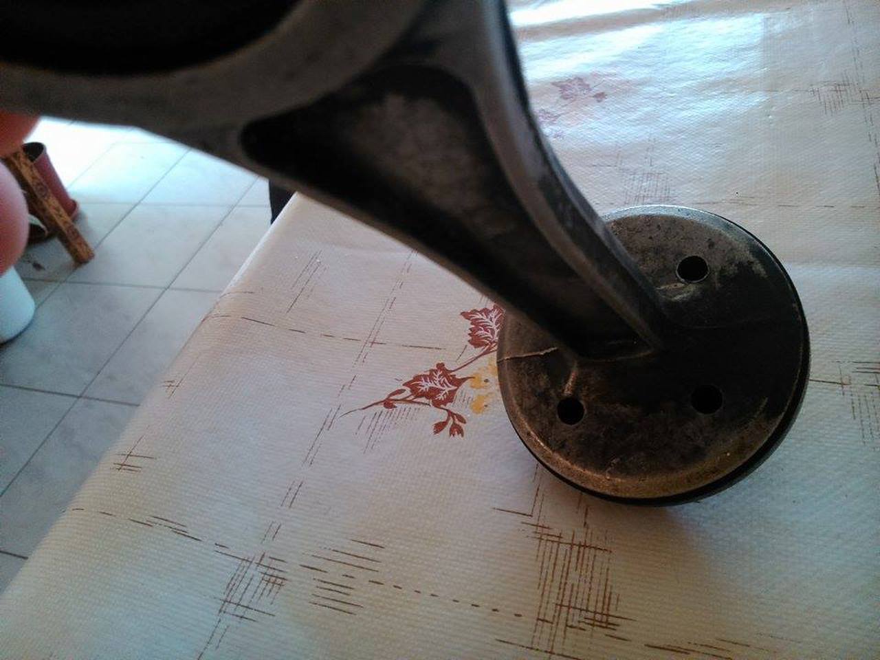

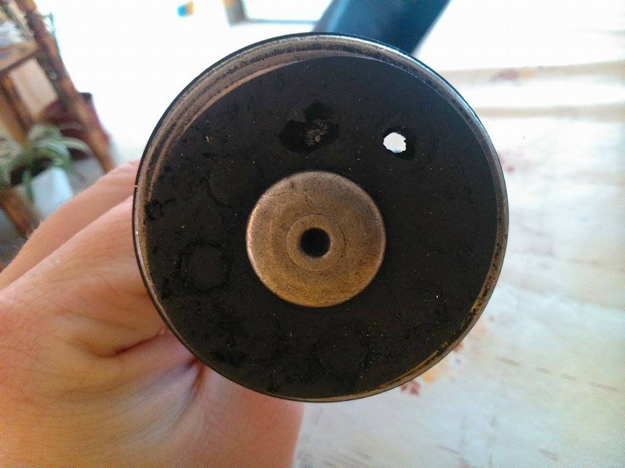

(#) juhasz26 hozzászólása Ápr 1, 2015 /
Egy kis segítséget szeretnék kérni.
Van egy olajmentes kompresszorom. A dugattyúval akad néha gond. A lényeg, hogy esztergáltattam rá ilyen erős gumit, ami 10 perc folyamatos használat után a nagy hőtől átlyukad. Így megszökik minden levegő. Képeket csatoltam.
A kérdésem az lenne, hogy mi lenne ha a dugattyún lévő 4 lyukat körbe betömném valamivel ami bírja a hőt? Így többet nem lyukasztaná ki a meleg a gumit.
