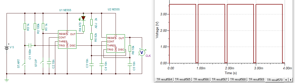

Hello! Ha ez egy reakció időmérő, akkor érdemes átgondolni a vezérlést. Mert akkor szinte biztos, hogy nem jó, ha az indítás és leállítás egy kezelőszerv végzi. Akkor ehhez egy RS tároló kell. Pld..

Szia! Az S1 nyomókapcsoló megnyomására elindul a számlálás, az S1 újbóli megnyomására pedig leáll, mert ugye az NE555 out kimenete magas szintet ad a 74390 1CKA lábára, így mivel nincsen lefutó él, a számlálás megáll, nem lép tovább. Azt ugye meg is adtad, hogy a nullázás hogyan történik, az rendben is van. Ha kell, a nullázáshoz meg kell nyomni az S2 nyomógombot, a számláló nullázódik,majd az S1 nyomókapcsoló újbóli megnyomására indul a számláló. Akkor ezek szerint ez okozhat gondokat?
Írtad, hogy kellene az új kapcsoláshoz SR tároló, de azt nem látok, csak még egy NE555 IC-t. Az új kapcsolásban ezek NO nyomógombok? A LED pedig világít, ha a számlálás megáll?
Hello! Nem amit újfent küldtem, ott ketté választottam az indítás és leállítást. Mert ugye valaki v. valami elindítja a számlálást, akit meg tesztelnek, az állítja le. Azért írtam oda, hogy Start, meg Stop. (Csak mint írtam, nálam nincs nyomógomb kép, de ez a kettő nyomógomb.)
Az első 555, maga az RS tároló. Mert ha a Trig lábat alacsony szintre húzod "Start", akkor a kimenet magas lesz, mehet az ütemadó. Ha pedig a Reset lábat húzod le, akkor leáll "Stop". A Start, azért van differenciálva, mert ha valaki nyomva tartaná a gombot, akkor nem állna le, csak arra a pillanatra, míg a Stop-ot nyomja valaki. (Mert a Reset lábnak elsőbbsége van.) A differenciálás időállandója ugyan 10ms, de 10ms-on belül, úgy sem tudja senki megnyomni a Stop gombot. A Dis láb alacsony szintje pedig leállítja az ütemadót. Az pont jó, mert az nyitott kollektoros kimenet, tehát pont olyan, mint egy kapcsoló. Vagy zár, vagy "szakadt". Kicsit mindig túlgondolod a dolgokat. Viszont amit szeretnél elérni, azt alaposan át kell fontolni, hogy úgy működjön ahogy szeretnéd és ne legyen benne havária. Azaz időben nem kívánt működés.

Szia! Még egy kérdésem lenne. A 100nF-os kondi másik lábát melyik IC lábra kötöd, a VCC+-ra? A 74390-nél az 1CKA láb 5V közé, a 7447.nél pedig a magas szintre kötött lábak közös pontja és az 5V közé? Köszi.
A 100nF-okat, mindig a táplábak közé (vagy a táp sínre ha van olyan) kell kötni.
Ennek az az oka, hogy egy TotemPole kimenet átváltás pillanatéban (L ről H-ra, vagy H ról L-re) mind két kimeneti (felhúzó és lehúzó) tranzisztora nyitva van. Így a tápágból rántja ki ezt az áramot. Ha ott a kondi, akkor abból pótlódik ez a energia és az impulzus nem jut el a tápon a másik Ic-ig. Így nem zavarja meg annak működését. Mert előfordul, hogy másik számláló is lép egyet, vagy hibásan működik ettől. Ezért látsz egy TTL-el megszórt panelen egy kazal 100nF-os kondit. Ritkán fordul elő ilyesmi, de nagyon kellemetlen tud lenni. Anno létezett olyan Ic foglalat, amiben gyárilag be volt építve a kondi. Órajel, vagy léptető lábakra nem szabad kondit tenni, mert az órajeleknek előírt impulzus meredeksége van. Ha lassan fut fel/le egy órajel, az is megzavarhatja egy számlánc működését és esetleg logikátlan működést mutat.
