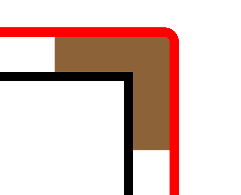

Mértem pár dolgot:
Izzó nélkül a nyugalmi áramfelvétele 870 mA.
Igen, valamilyen műanyag szövetcsíkkal van szigetelve. A trafó az elkészülte után teljesen impregálva lesz, ez valószínűleg megoldja a zúgási gondot is.
A trafó külső átmérője 185, belső átmérője 85, "magassága" 95 mm. Ezek a méretek már a primer tekerccsel és az alattuk lévő távtartókkal értendőek, nem szedtem szét. Kb. 20 kg-os példány.
Terheléses mérést nem végeztem, a próbaszekunder vezetéke kb. 0.75 mm2.
Tudtommal egyedi készítéső behemót, annó erősítőhöz szánták csak félbemaradt a projekt.
Valóban zúg üresjáratban is, de ez szerintem a kivitelezés sajátossága. A huzal nem a vasmagra van tekerve (szigeteléssel a tekercs és a huzal között, hanem a vasmag négy sarkában vannak távtartók. A huzal és a vastest között kb. 4 mm hézag van, lásd metszeti rajz. A huzal kézzel viszonylag könnyen benyomható a vastest felé. Így, amíg nincsenek a menetek rögzítve, nem csoda a hangoskodás.
szerk.:
Barna: távtartó, piros: huzal.
A hozzászólás módosítva: Máj 10, 2025
(#) tothbela válasza Bakman hozzászólására (») Máj 10, 2025 /
Ha ilyen nagy az üresjárási áramfelvétel, esetleg meg lehet növelni a primer menetszámot. Erősítőhöz ez a 870mA kicsit sok. Próbáld meg az utólag feltekert meneteket fázishelyesen sorba kötni a primerrel, majd először izzón keresztül újra mérj áramot. Ha az alacsonyabb mint a korábbi adat, akkor izzó nélkül is kisebbnek kell lennie. Lehet, hogy párszor tíz extra menettel le lehet tornászni ezt az áramot emberi értékűre.
Korábban tettem fel méréseket trafókról. Ott egy gyári erősítőbe való 2X48VAC transzformátor ami 2X250W-os végfokot táplál, terhelés nélkül 30mA áramot eszik.
(#) Bakman válasza tothbela hozzászólására (») Máj 10, 2025 /
Minden bizonnyal kevesebb lesz az üresjárati áram, de a tekercselés nagyon nem esik a profilomba. Sacc/kb. 1000 - 1500 VA-es lehet ez a trafó. Majd egyeztetek a tulajjal, hogyan tovább.

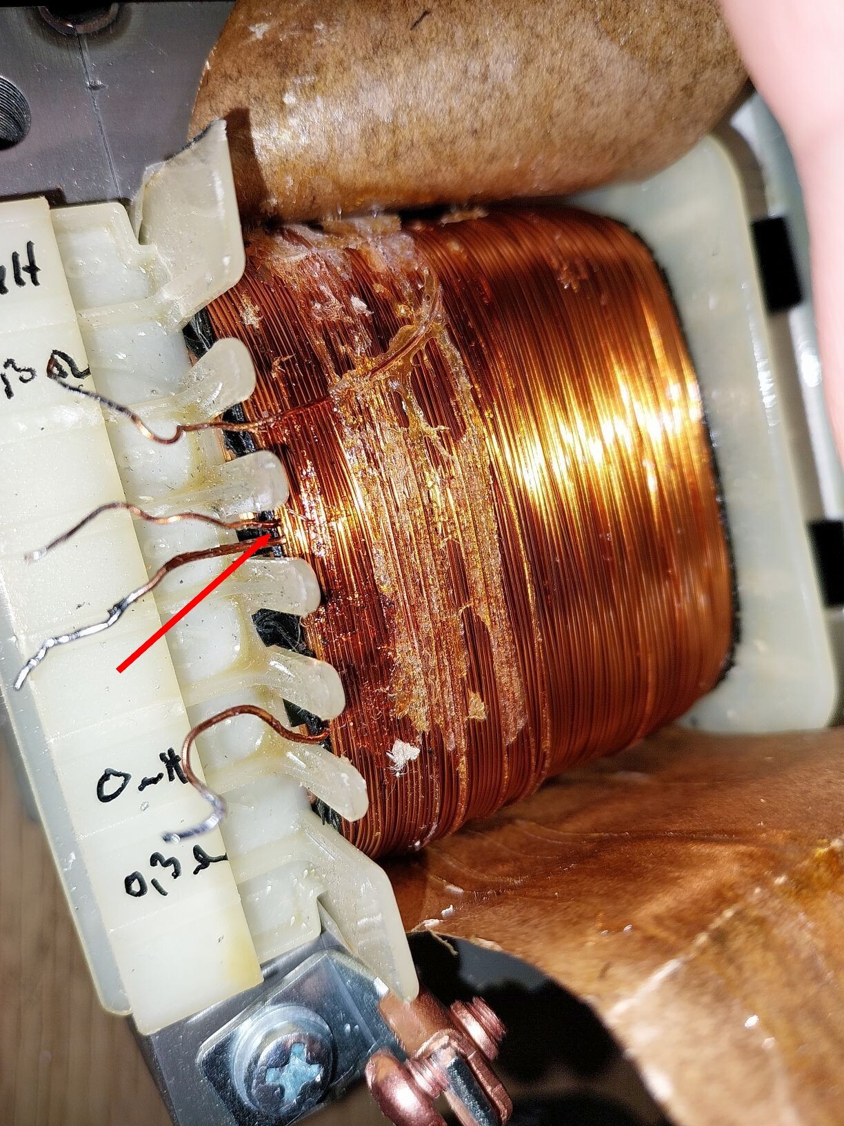

Talányos kérdés - menetzárlatos trafó
Van rá ötletetek, hogy hogyan lehetséges hogy egy új állapotúnak kinéző, égett szag nélküli trafó, aminek a primere ráadásul "duplán tekercselt" 230/400V-os vegyes, hogyan tud teljes rövidzárlatba kerülni, értsd minden kivezetés között 0,5ohm alatti ellenállás és néhány uH mérhető. Ráaádusl leválasztó transzformátor, vagyis nem akármilyen szigetelés van a primer és szekunder között. A szekunder jó.
(#) Bakman válasza SKY hozzászólására (») Máj 10, 2025 /
Tipp: valamilyen vegyi anyag megette a huzal szigetelését.
(#) Ge Lee válasza SKY hozzászólására (») Máj 10, 2025 /
„vagyis nem akármilyen szigetelés van a primer és szekunder között.”
A kép alapján valóban nem, mert én ott semmiféle szigetelést nem látok. A két tekercs kivezetése mintha simán kijönne csak egymás mellett a huzalsorok között. Persze, lehet, hogy a valóságban nem így van, de a képen ez látszik.
Értelmes (korszerű) szigetelés nem nagyon szokott tönkre menni évtizedek alatt sem, nem bántja semmiféle oldószer, oxigén, pára sem. A trafópapírt azt igen.

(#) vision61 válasza SKY hozzászólására (») Máj 10, 2025 /
Ezt a négy kivezetést mérted, ami a képen ki van forrasztva a csatlakozókból?
Ez szerintem primer tekercsnek nagyon kevés menetszámú, ez inkább a két független szekunder tekercs.
A primer, a szigetelés alatti, az alsó tekercs, ami kicsit világosabb színű huzallal van tekercselve, mint ezek.
(#) SKY válasza Ge Lee hozzászólására (») Máj 10, 2025 /
Ezek csak a primerek. A vastagabb a 230V-os, ezt folytatva a 400V-os. A szekunder a másik oldalon van és fekete szigetelőanyag választja el a kettőt egymástól a cséve teljes hosszán (ez nem osztott csévés kialakítású, hanem egymásra tekert).
A szekunderre 230-at kapcsolva 16 ampert vesz fel. Jófogáson vettem, így jártam, semmit sem tudok az előéletéről de kifogástalan állapotúnak tűnt.
Megpróbálom felvágni a primereket, hátha van valami látható zárlat mélyebben.
A szekunder 4,68mH és 5,2ohm.
A primer nem lehet ilyen kevés menetszámú, és miért lenne különböző vastagságú huzalból?
Valamit elkutyult az eladó, vagy rossz az adattáblája.
„A szekunder 4,68mH és 5,2ohm.”
Na ez lesz a primer tekercs.
(#) SKY válasza vision61 hozzászólására (») Máj 10, 2025 /
Azért csak megmondom, hogy melyik egy trafó primere és szekundere... ráadásul rajta volt a gyári sorkapocs felirattal.
Spórolás, ez ilyen. Megtekerik a 230V-os primert vastagabbal 1,24A-re és az egyik sorkapocsról folytatják vékonyabbal a 400V-os csatlakozáshoz, mert ha annyiról jár, akkor csak 0,71A-re kell tervezni. A nevezett 400V-os primer így persze csak 170V-os, ezért látsz a vékonyabból kevesebb menetet.
A 400V-os primer kb. 3 sor, alatta a vastagabb 230V-os 3-4 sor legalább.
De a kérdés nem az, hogy melyik-melyik, hanem hogy mitől mehetett így tönkre, a két primertekercs végeit különválasztva is minden kivezetés között a 0,5ohm alatti és 0-3uH mérhető.
Esetleg tekercselés közben sérült a lakk, vagy eleve a spulnin volt hibás vezeték. Nem feltétlen egyazon szériából készült a primer és a szekunder.

(#) tothbela válasza SKY hozzászólására (») Máj 11, 2025 / 1
Sok esetben tapasztaltam, hogy a szalagmunkások nem tudják lekaparni a szigetelést a tekercselő huzalról. Vagy eltépik vagy rajta marad a szigetelés. A kedves mérnök úr pedig úgy dönt, használjunk mostantól forrasztható huzalt, azt nem kell kapargatni, egyszerűen kicsit magasabb pákahőmérsékleten hiba nélkül gyönyörűen forrasztható. Eddig rendben is van.
De!
A trafó ha túlmelegszik, elolvad a szigetelés zárlat.
Ha ugyanazt a lakkot használják a menetek rögzítésére mint régen, az oldja a huzal szigetrlését, zárlat.
Van egy nevét most nem el nem árult audiofil erősítő gyártó, akinek csöves kimenő, és hálózati trafói rendben így mennek tönkre. Én is már javítottam belőlük néhányat.
A hozzászólás módosítva: Máj 11, 2025
(#) SKY válasza tothbela hozzászólására (») Máj 11, 2025 /
„használjunk mostantól forrasztható huzalt”
Ez lehet, 200 fokon még nem, de 250-en már forrasztható. Nem volt benne hővédelem. A védelme sem lehetett valami gyors.
Azt terveztem, hogy leszedem a 400V-os részt és talán javítható alatta a 230V-os, mert leválasztótrafónak kellett, de ezek szerint kuka az egész.
Sajnos kuka. Még az újratekercselés sem opció, mert a tömeggyártás hatékonysága érdekében az "E" és "I" szelvények nem a klasszikus váltott szereléssel vannak bepakolva, hanem kötegelt hegesztett szereléssel. Szét lehet flexelni, össze is lehet rakni újra, de nem lehet garantálni hogy utána is tökéletes lesz.
