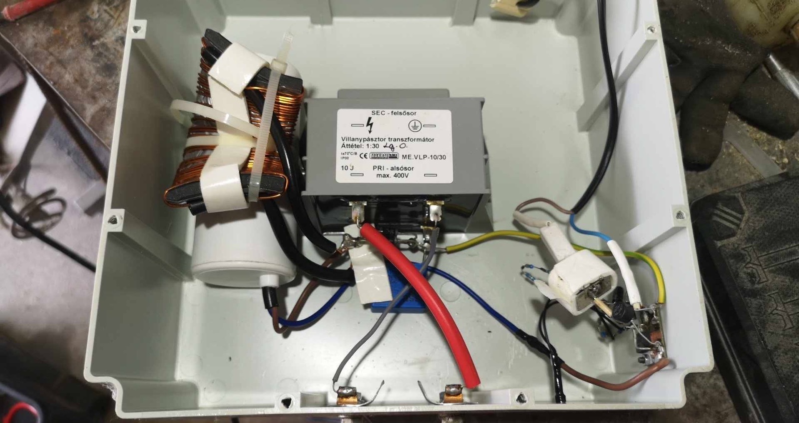

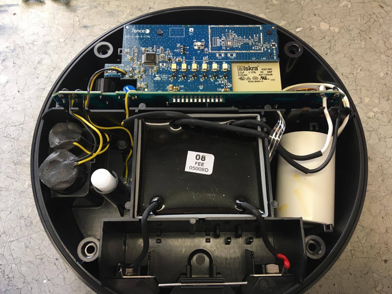

(#) Swedhart hozzászólása Máj 12, 2025 /

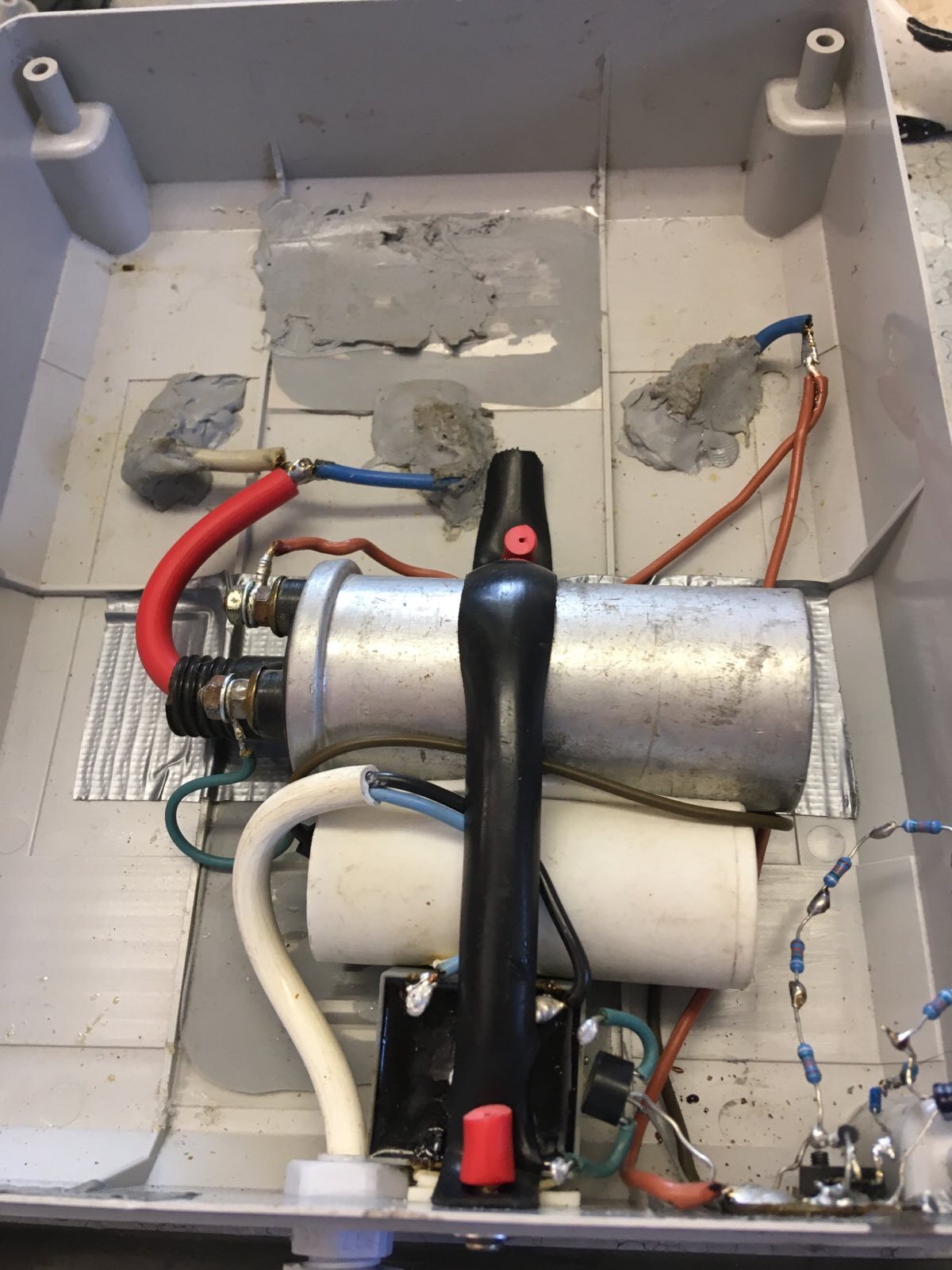

JHavítás képei
Sziasztok ismét jött javításra pár gyöngyszem gondoltam megosztom a javítás képeit.
Kétféle belsővel jött mellékeltem a képeket a külsejéről is.
Azt írja 10j ,hát szerintem egyik sem közelíti meg.
(#) proli007 válasza Swedhart hozzászólására (») Máj 12, 2025 /
Barkács-Harács Művek gyártmánya..
(#) mraulajos válasza Swedhart hozzászólására (») Máj 12, 2025 /
Az én kezembe is került egy totál ugyan ilyen, (bal, és jobb oldali kép) pont egy évvel ezelőtt. 10 oldallal visszább tettem közzé. Én megrajzoltam, és normális nyáklapon megépítettem. Elég bika a teljesítménye, de ezt leválasztó trafó nélkül használni életveszély. Ha nem úgy kapja a fázis/nullát ahogy elvárja, akkor a Fi relét nyomkodja le.
(#) Swedhart válasza mraulajos hozzászólására (») Máj 12, 2025 /
Szia a jobb oldali 2 szer jött vissza mert kinyírja a tirisztort módosítanom kellett a kapcsolást emiatt hiányoztak alkatrészek a stabil működéshez.A kimenő feszültsége max 2000v nagyon gagyi .
Ezek szerint ez sorozat gyártásba megy.? Hogy lehet ilyet eladni.?
Mértem a trafót elvileg itt leválaszt bár ez a magyar szabványnak nem felel meg.

A középsőt 15 ért vették simson trafóval 3 napot bírt ki

(#) Swedhart válasza mraulajos hozzászólására (») Máj 14, 2025 /

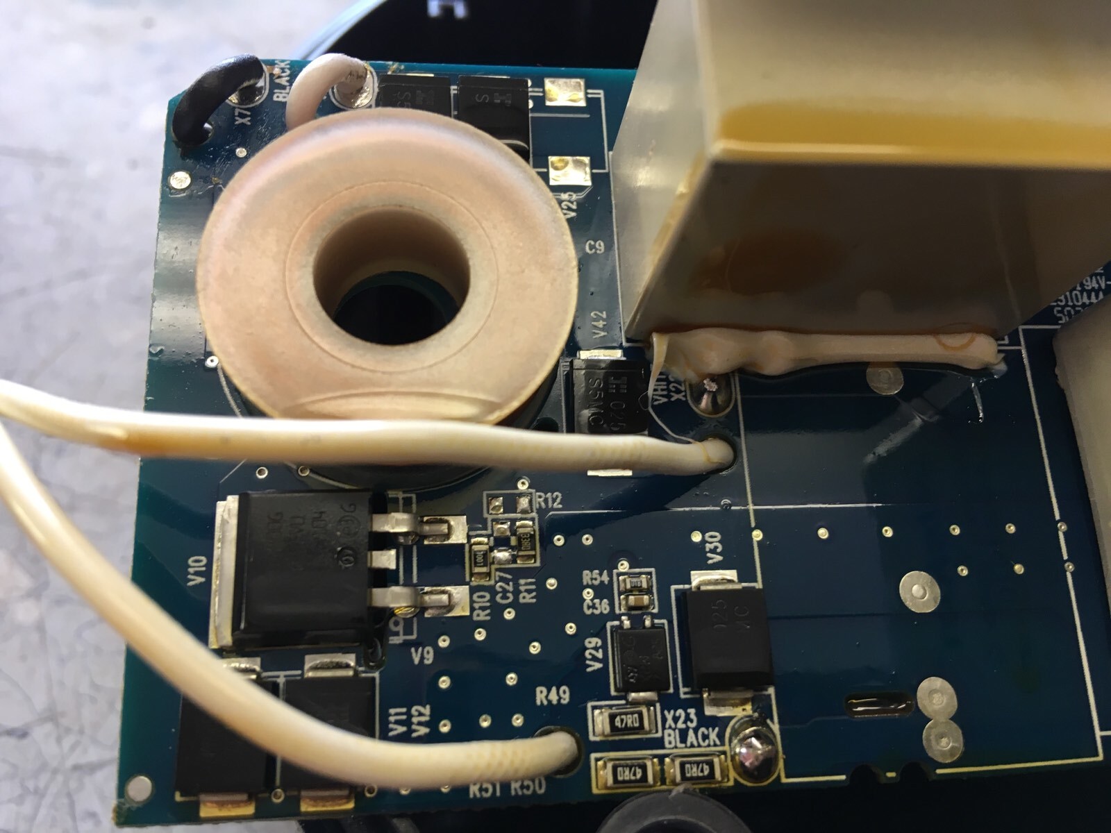

Szia ismét mutatok egy hihetetlen belsőt.
Felhívom a figyelmet a csodás tv eltérítő tekercsre.
Természetesen ez is hamar elromlott 88 e -ért.
(#) mraulajos válasza Swedhart hozzászólására (») Máj 14, 2025 /
Az a TV eltérítő a fojtó lenne? 88e.? Ezt nem mobdod komolyan? Látom a szikraköz is belül van. Az elintéz ott mindent.
A hozzászólás módosítva: Máj 14, 2025
Szerintem az lehet de ez a kapcsolás nem jó,
az egyik gond hogy így nem adja le a 10J
a másik hogy így kinyírja a trafót is rövid úton ami meg is történt.
Most ezzel mit lehet kezdeni?
Kell egy normális panel bele és egy új trafó is.
Ja és nem ez a megfelelő kapcsolás a 10j kihajtáshoz.

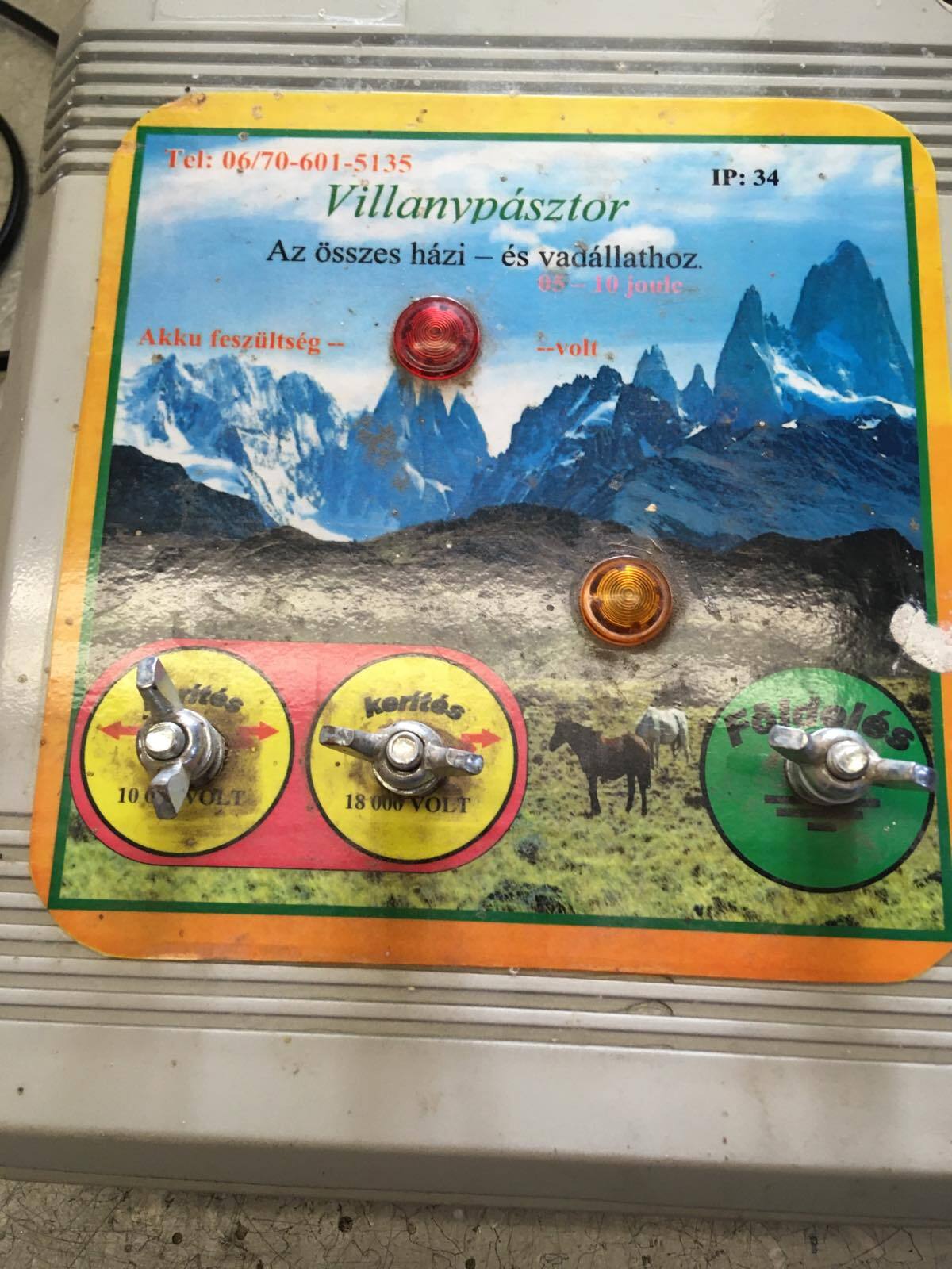

Nem az enyém
reklamálni se tud a gazdája mert elérhetetlen a gyártója.
Vajon miért?
Még ügyfélszolgálati telefonszám is van rajta ,
csak nem akarom reklámozni azért nem teszem ki a külsejéről a képet.
Megtalálható a neten sok színes matrica van rajta.

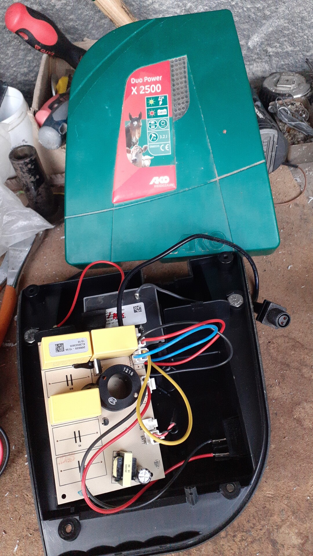

(#) deak francis hozzászólása Máj 24, 2025 /
Ako Duo Power x2500 kapcsolási rajz
Üdv mindenkinek!
Keresném a fent említett kapcsolási rajzot.
A hozzászólás módosítva: Máj 24, 2025
(#) bbb válasza deak francis hozzászólására (») Máj 25, 2025 /
Kizárt, hogy megtaláld, de elég egyszerű ahhoz, hogy vissza tudd rajzolni. Egy oldal és még csak nem is túl nagy lap.

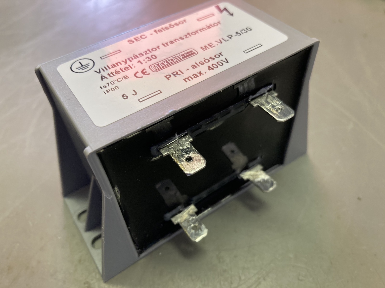

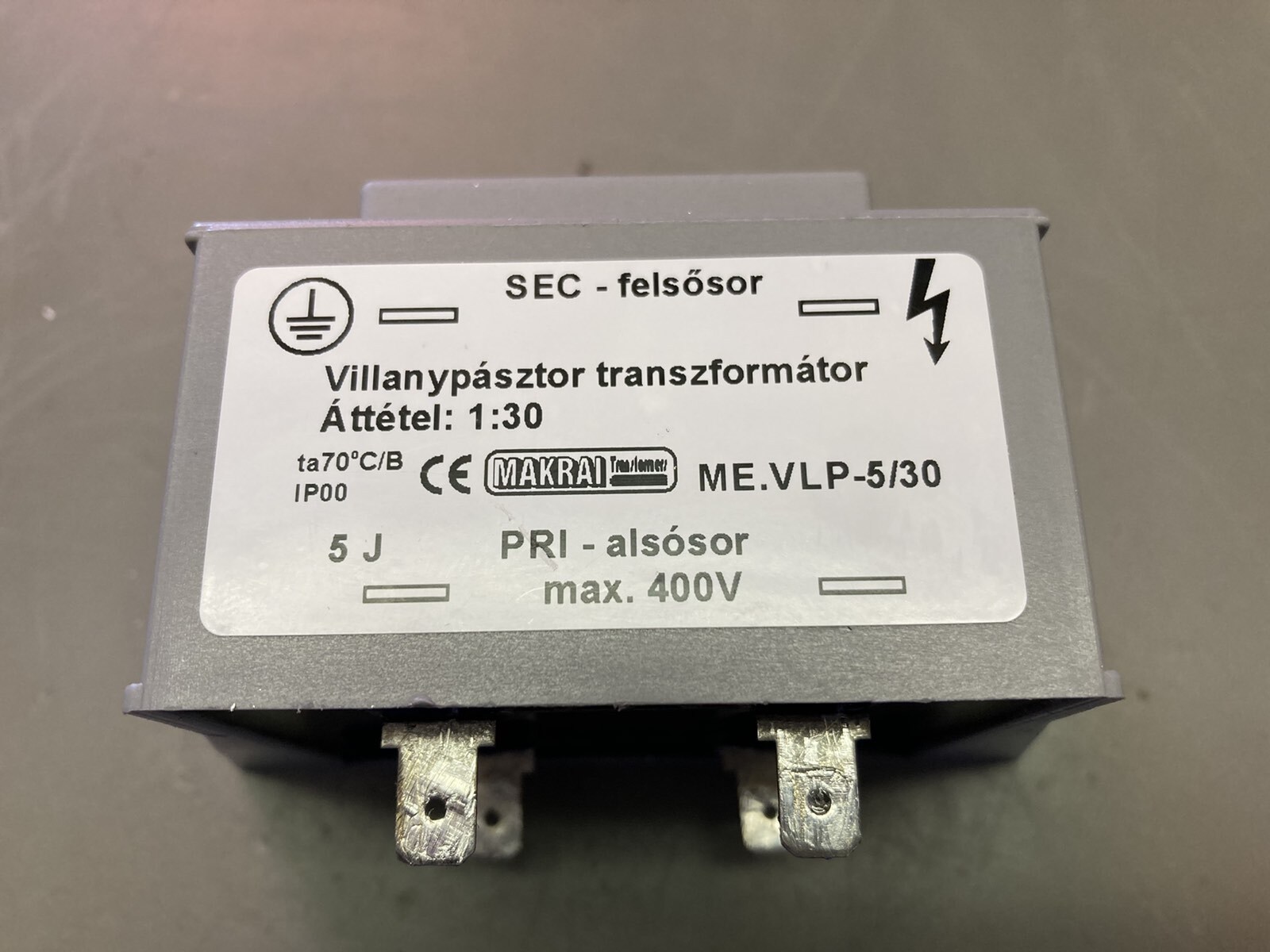

(#) KissAttila hozzászólása Máj 27, 2025 /
Makrai trafó terhelhetőség
Sziasztok, kerdésem az lenne, hogy egy gyári (Makrai) villanypásztor trafót lehet terhelni a megadott gyári értékre? Például 5 Joule-s trafót 5 Joule-l , egy 10-t 10 Joule-l, stb?
(#) Swedhart válasza KissAttila hozzászólására (») Máj 27, 2025 /
Szia feszültséget nem szabad csak 70 százalékig ráadni mert át üt a szigetelése.A 10-es trafót egész más kapcsolással lehet kihajtani hogy valóban leadja a 10j-t.
(#) KissAttila válasza Swedhart hozzászólására (») Máj 27, 2025 /
Szia, én azt hittem-gondoltam, hogy a gyár 600V-ig garantálja, hogy nem üt át a trafó. 70% az kb.430V, nem sok. Ez esetben jócskán kell tenni kondit, hogy nőjön a teljesítménye. Milyen az a más kapcsolás, ha nem titok?
Igen nem bírja el ez tapasztalat.
