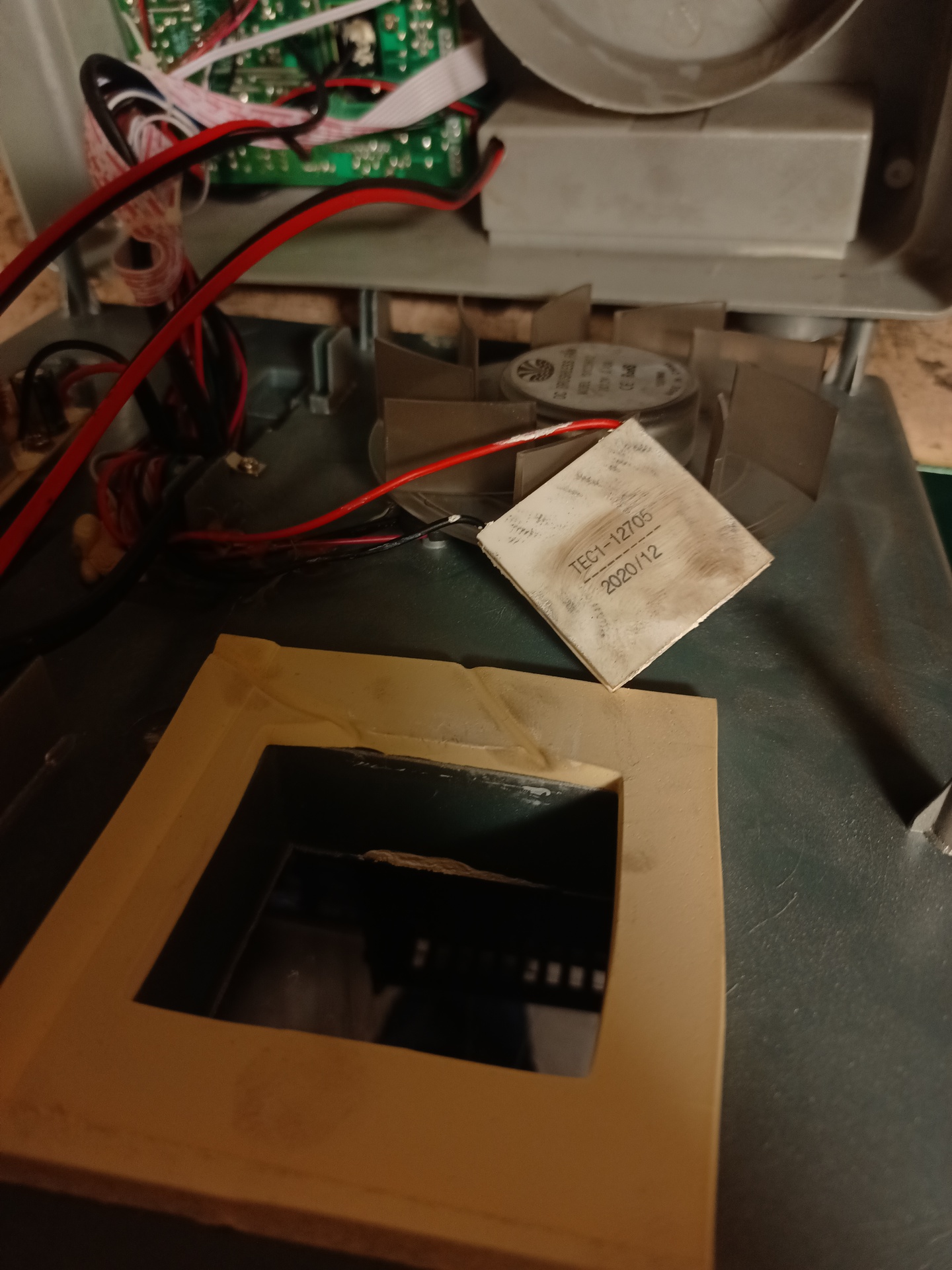

Sziasztok. Vannak a mozdonyonok nekünk peltier elemes hűtő. Többek között egyik sem hűt úgy ahogy kellene neki. 15fok, 20fok, és ilyenek.. (tudom nem kompresszoros, csodát nem kell várni, de ugyanolyan új hűtő azért a felére hűti a használtnak.)
Szétszedtem egyet, különösebb gondot nem látok, van rendes szellőzése. A benti oldal egy cseppet sem hideg, a külső oldal jó forró. Tönkre mehet a hűtőelem, és ilyen hibát produkálna? Lehet valamelyik hűtő éppenhogy hűt még, valamelyik már nem is hűt?.. Nem ismerem a peltier működését, fekete és piros kábel van rajta, mintha polaritásfüggő lenne. De ez a hűtő tud fűteni is. Ezek szerint ha megfordítom a polaritást, a hűtő belsejében lesz a meleg, kívül meg a hideg? Ilyen modul van benne. Lehet elég ha csak kicserélem, és menni fog.. Voltmérő nincs nálam, mennyit kap a peltier, de csak kap áramot, ha a külső rész fűt.
Igen, el tud romlani a peltier cella, éppen ez csinálja, szinte csak melegszik.
Nem rosszból, de általában gagyik, gyenge minőségűek ezek a linkelt helyről származó dolgok. Igaz ez a peltier elemekre is?
Ilyen számú volt benne, ilyet kerestem hozzá. A mostanitol biztos jobb lesz...
Ha a mérete, feszültsége és teljesítménye egyezik, mehet bele. Lehet nagyobb teljesítményű is, csak a többi alkatrésznek és az áramforrásnak kell bírnia.
Épp ezt nézem, ha beírom hogy tec1-12705, kijon több, aminek az utolsó száma más, tehát kisebb-nagyobb teljesítményű. Áramforrással nincs gond, mozdony bírja. Hamarabb a kapcsoló alkatrész, ami kapcsolja. Valami fet lehet..
Keresek hozzá rajzot, hátha.
Nem találtam rajzot, úgyhogy szétszedtem megint. Azt hittem hogy valami tranzisztor fogja kapcsolni a változó nagyságú feszültséget, attól függ hány fokra állítom, de csak relék vannak benne, ami nekem jó hír. Tehát megvehetem a legnagyobb teljesítményű 4x4cm peltiert, hátha jobban fog hűteni.
Viszont jobban is fog fűteni, azt a többlet hőt a jelenlegi hűtőbordának/ventinek kell elvinni...
