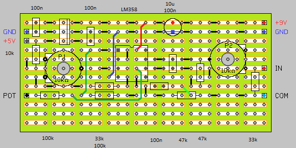

Szia! R2 bekötése biztos nem jó mert nem a potihoz megy hanem az ic testjével sorba, ebből adódik hogy az ic 4-es lába se jól van bekötve.
Gyula, nekem ez így nagyon zavaros. Elsőként talán az Ic lábszámait kellene tisztázni. A zöld vonalakat igazából nem lehet látni sem. Elsőként talán a tápokat kellene lekövetni, hogy oda megy-e ahova kell.
Köszönöm a válaszokat. Közben már én is rájöttem hogy nem igazán lett ez jó. Újra tervezem .
Na nem tudom hogy haladsz, én megpróbáltam lerajzolni, (a magam módján) hogy lehetne összehozni. Én a programot nem ismerem, de elég béna ez a "háromlyukas panel".
A hozzászólás módosítva: Nov 16, 2024
Nagyon köszön a segítséget! Rengeteget segítesz nekem. Ilyen panelom van itthon illetvé még a képen látható.
Ezen "kapirgálni" kell, mint a kis kakas! Aztán vagy meg lesz a gyémánt félkrajcár, vagy nem.
Minden ilyen panel, egyfajta gondolkodásmódot kíván. Ez olyan mint a kötés, gyakorolni kell. De ezen ugyan úgy elkészítheted a rajzom alapján. Csak nem kell átkötözgetni, hanem ahol nincs vízszintesen átkötve a feketével, ott átvágod a fóliát.
Megnéznéd? A te rajzodat felszhasználva.
Jónak néz ki, egy kivétellel, az R1 a +5V-ról jön, nem a GMD-ről, mint Nálad.
Nagyon köszönöm a projekthez nyújtott segítségedet!
