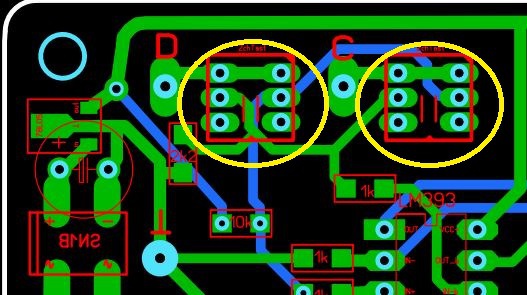

(#) Geri86 hozzászólása Márc 27, 2024 /
Sziasztok. Adott az alábbi kapcsolási rajz melyhez készítettem egy nyáktervet. Tervezem még a módosítását de az ellenőrzésben kérném a segítségeteket plusz tanácsokat is szívesen várok. Előre is köszi.
A hozzászólás módosítva: Márc 27, 2024
(#) kokozo válasza Geri86 hozzászólására (») Márc 28, 2024 /
Helló! Az a baj ezekkel a kapcsolási rajzokkal, hogy nincsenek feltüntetve rajtuk az ellenállások watt értékei. Hiába tervezed meg 7,5 raszteresre itt pl a 0,5 ohmos ellenállást mivel a valóságban szerintem minimum 5W-os ami meg sokkal nagyobb, ugyanez vonatkozik a 12V bemenetnél lévőre is. Megnéztem a tervező "gánypanelén" mekkora ellenállások vannak és ez alapján rajzoltam félig újra. Lásd kép.
(#) Geri86 válasza kokozo hozzászólására (») Márc 28, 2024 /
Nagyon szépen köszönöm a válaszod és, hogy időt szántál rá.
(#) Geri86 válasza kokozo hozzászólására (») Márc 29, 2024 /
A sárgával bekarikázott ellenállások milyen macro néven vannak a Sprint-Layout-ban? Köszi.

(#) kokozo válasza Geri86 hozzászólására (») Márc 29, 2024 /
Szia! Lehet hogy az alap verzióban nincs benne, de ingyen lehet letölteni hozzá macro pakkokat, amiben rengeteg alkatrész van.
Köszi szépen.
A tiedet felhasználva (remélem nem gond) sikerült kicsit kompaktabbra megrajzolni. Még egyszer köszi.
Szia! Nem gond, és ha még az R4-et a BC547 alá tennéd még többet nyerhetnél.

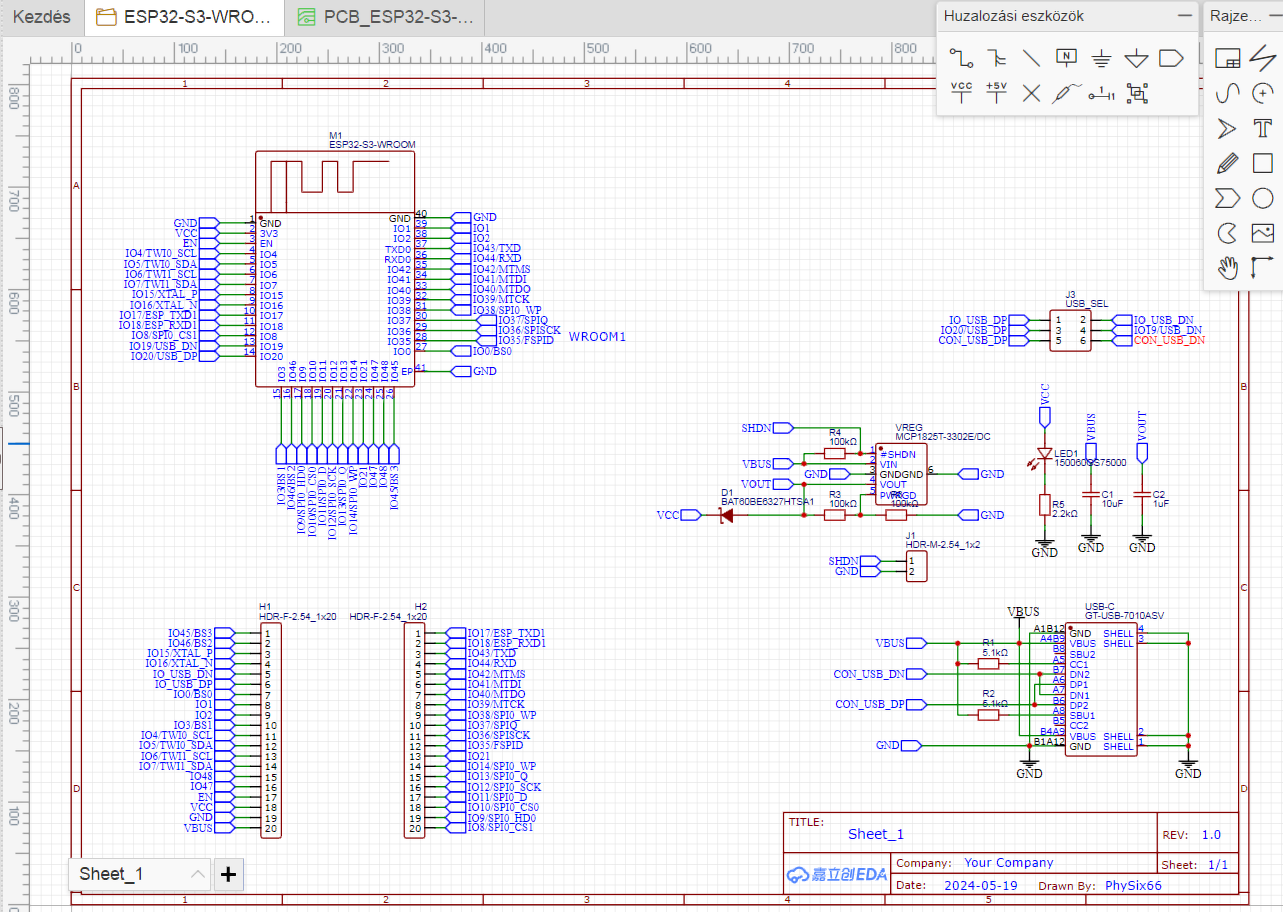

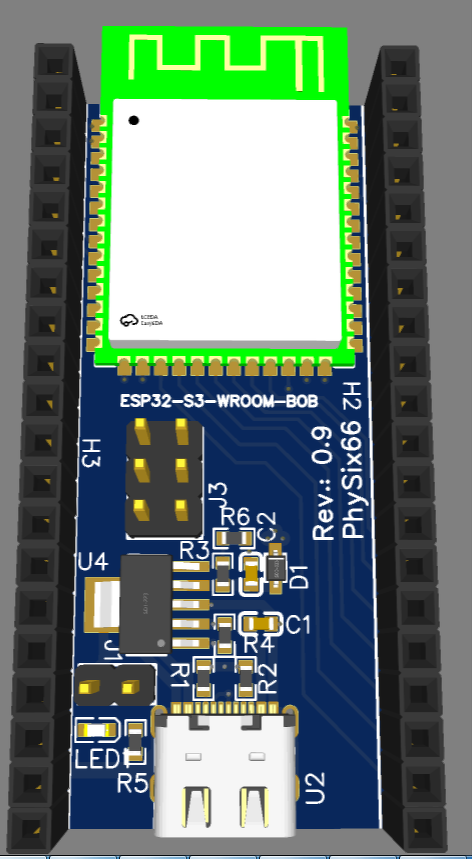

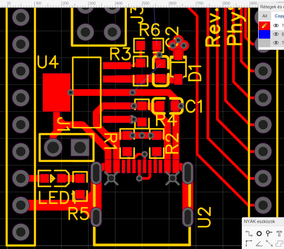

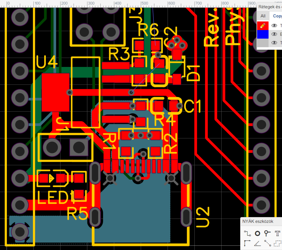

(#) Sick-Bastard hozzászólása Máj 28, 2024 /
EASYEDA-ban terveztem az alábbi ESP32-höz NYÁK-ot.
Tervezésben nehezítő tényezők:
1. ebben a programban ez az első rajzom, nem ismerem a program minden funkcióját.
2. első sokrétegű rajzom 6/8 réteg (igaz kb 3 réteg csak GND/árnyékolás)
3. a monitorom(laptop) szellem képeket csinál, az RGB-ből lényegében hiányzik az "R"ed
Szóval az ESP32 WROOM "szériához" (WROOM1/2) tervezek NYÁKot, jelen esetben BOB-ot (BreakOutBoard).
Miért építek és nem csak veszek egyet?
- Saját lábkiosztás, azonos interfészek egy oldalon.
- USB-C 3A
- Mérete 25x50mm (1x2") így akár "panelizálni" is lehetne(?)
- Hobby. Szeretek tervezni. (Bár van még hova fejlődnöm)
Az EASYEDA-ban a CRC szabályokon nem változtattam (nem is tudom hogyan kell), de jelenleg csak az ESP-modul kis furatai miatt jelez hibát, ill. pár hiányzó kapcsolat miatt. A kapcsolatokat a CopperArea-val fogom orvosolni.
A H2/H3 headers azok tüskesorok lennének, lefele pozicionálva.
Az USB kommunikációhoz mennyire kritikus a sávok hossza? (trace length)
Mennyire tudtam azonos hossza csináltam őket és persze közel egymáshoz.
Feszültségszabályozónak MCP18XX-ban gondolkodom, de más javaslat? Valami ami SOT223-6 vagy SOT223-3 csomagolásban kapható.
Persze az ellenállás értékek még nem 100% fixek. Főleg nem R3 és R6. Azok a fesz. szabályozótól függnek.
Egy védő dióda az USB-C közvetlen VBUS lábára csak nem ártana?
Észrevételek?
SB

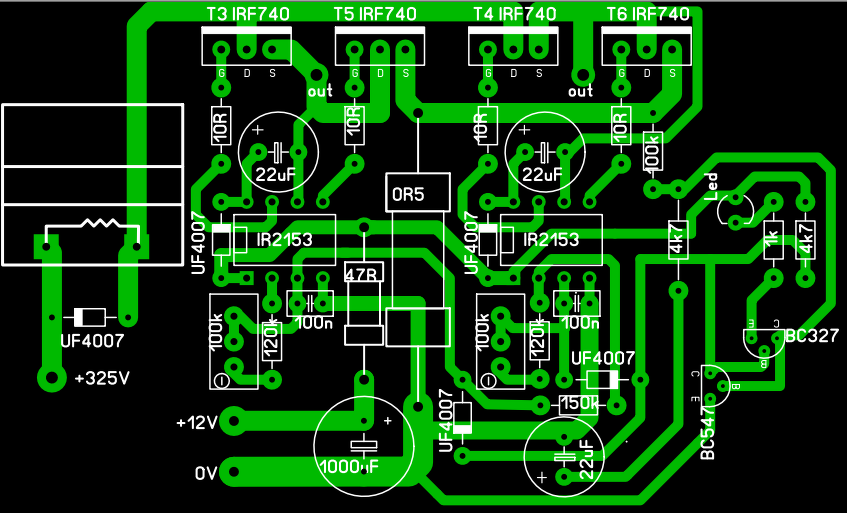

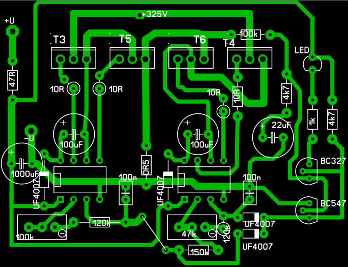

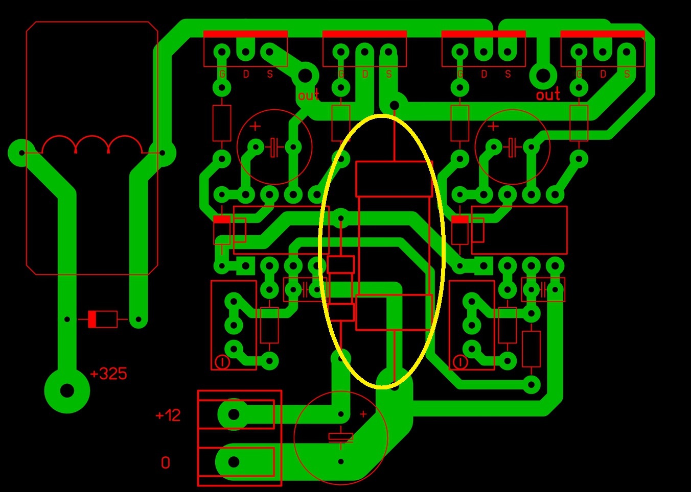

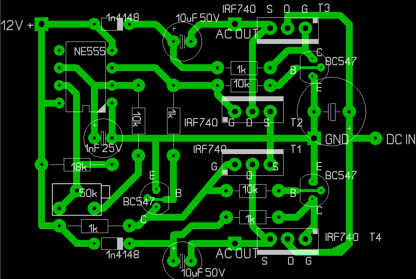

(#) Geri86 hozzászólása Okt 27, 2024 /
Nyák terv ellenőrzése.
Az alábbi H-híd kapcsolási rajzhoz mellékelt nyák tervet tudnátok ellenőrizni nekem?
Köszönöm szépen.
A hozzászólás módosítva: Okt 27, 2024
(#) kokozo válasza Geri86 hozzászólására (») Okt 27, 2024 /
Nyák tervezés 1. lépés alkatrész méretek megállapítása. A 400V 1µF kondi szerintem minimum 2X ekkora, ha erre a kicsi helyre beteszed a reális méretű kondit, akkor se a fetek, se a csatlakozási pontok, se a tranyók nem lesznek jó helyen.
2. lépés áram igény megállapítása. Nem tudom mit akarsz vele hajtani, de lehet hogy a vezető sávok vastagsága vékonyka lehet.
3. melegedő alkatrészek.. A feteket nem kellene majd hűteni (nem biztos de az esetek 99%-ban nem ártana nekik), ha igen én a szélére tenném őket sorba.
De ez csak az én véleményem, más biztos mást fog mondani.
(#) proli007 válasza Geri86 hozzászólására (») Okt 27, 2024 /
Hello! A T4 feletti BC bekötése nem jó.
(#) Geri86 válasza proli007 hozzászólására (») Okt 27, 2024 /
Köszi szépen az észrevételt.
(#) Geri86 válasza kokozo hozzászólására (») Okt 27, 2024 /
Köszi szépen a választ. Nyílván ezen még szépíteni fogok a kondi el van írva oda max 100V -os fog menni. Az egész szerkezet maximum 60V AC 50 Hz lenne majd és olyan 500mA mármint a kimenet.

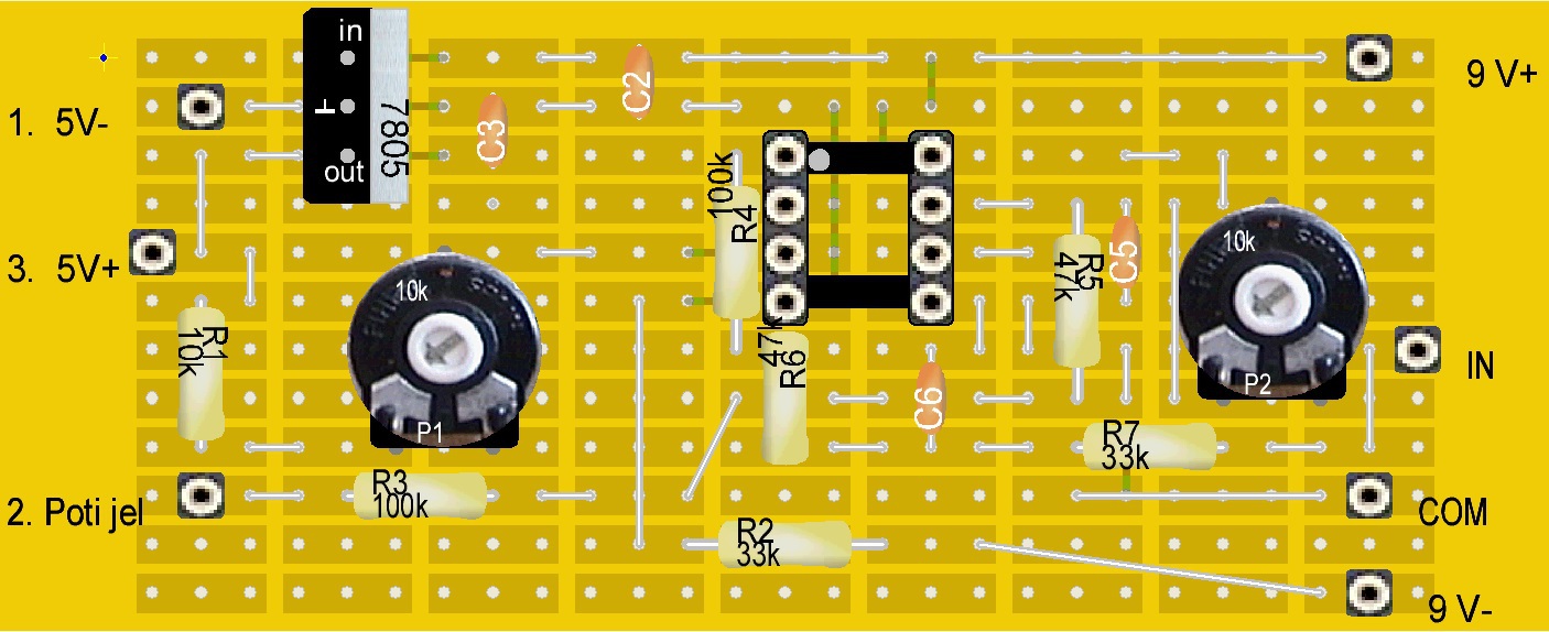

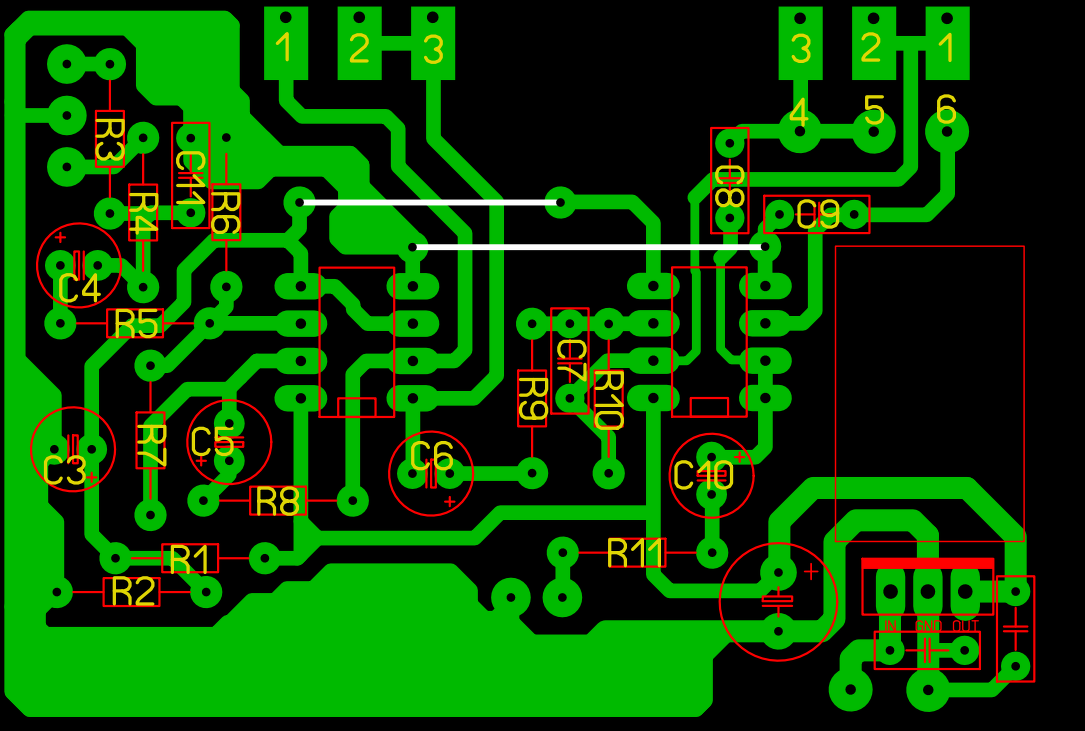

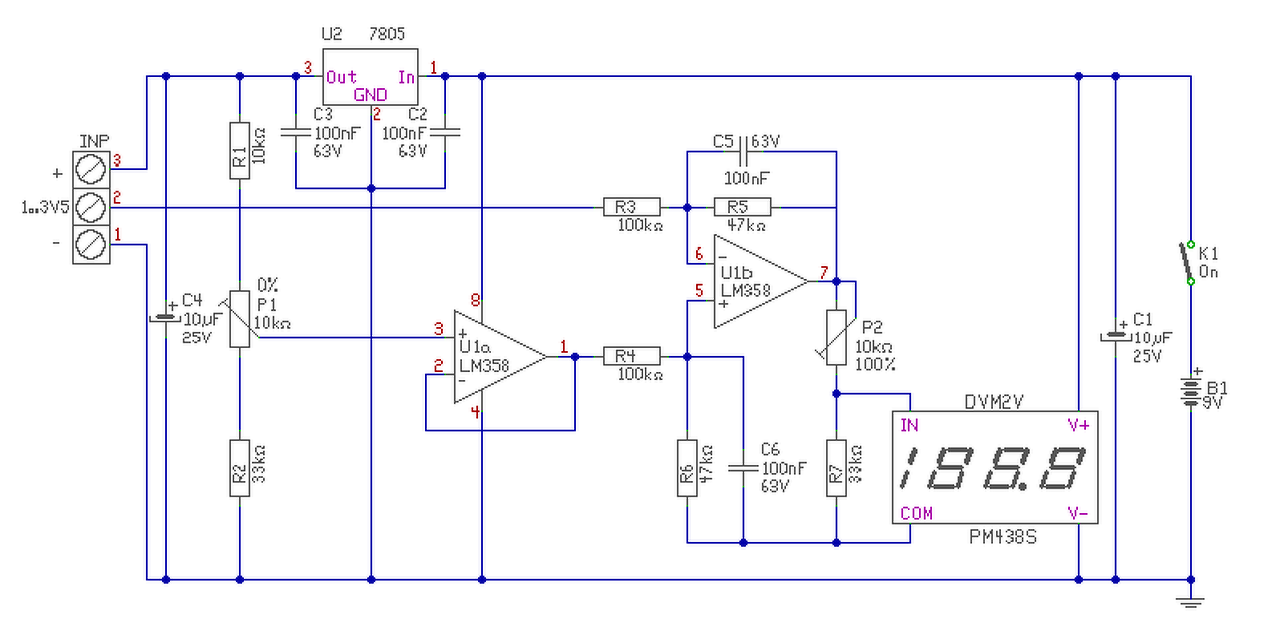

(#) gyula66 hozzászólása Nov 15, 2024 /
Panel ellenörzés fébetét kopás rajzhoz
Sziasztok! 2016-ban kapttam ezt a kapcsolási rajzot prol007-től. Nem igazán van helyem, időm hogy panelt nyomtassak és vasaljak ezért meg próbálom unverzális nyákra megcsinálni. Lock Masterrel terveztem egy panel. Megnézné valki hogy jó csináltam vagy pedig benéztem esetleg valamit? Tudom hogy nem egyy bonyolut rajz de köszönném a segítséget.
