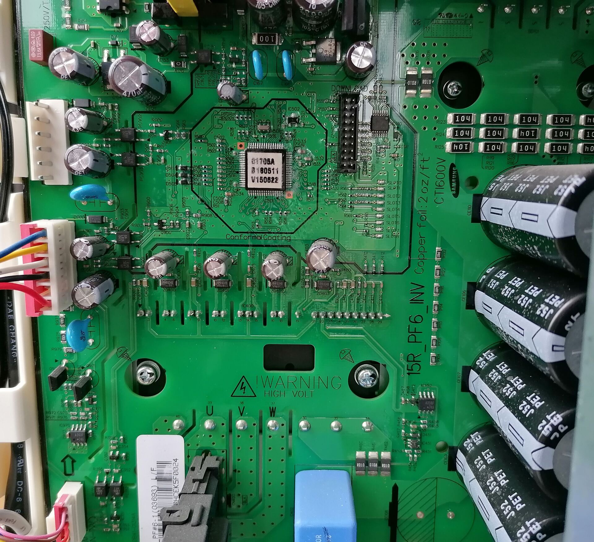

(#) Sinike hozzászólása Márc 13, 2025 /
HART-I910
Szép napot.
Szeretnék beüzemelni egy frekvenciaváltót, de Samsung, és nincs róla teljes dokumentáció.
(Egyébként egy klímában van, kompresszort működtet)
Hart IC-ről ez csak feltételezett lábkiosztás (másik fórumról, nem official).
Pss25sa2ft pedig a meghajtó IC.
Felteszek pár képet, hátha valakinek ismerős, vagy hasonlít.
3 vezérlőjel megy rá, egy TX, RX és egy INV/SMPS Signal. Némi kutatás után arra gondolok, hogy nekem csak az utóbbi kell.
Azt szeretném tudni, hogy egyszerű DC, vagy PWM vajon?
Hálás köszönet előre is a segítségért!
(#) Sinike válasza Sinike hozzászólására (») Márc 14, 2025 /
Lekövetve: a Main Unit processzorától, a D1 lábról egy KID65003AP inverteres IC-re megy, azon keresztül 12V jel megy a frekiváltó panelra, az INV/SMPS Signal lábra. (persze most nem, mert nem indítja)
Gondolom, PWM lesz, másképp hogyan tudná, milyen teljesítménnyel kell mennie.
(#) majkimester válasza Sinike hozzászólására (») Márc 14, 2025 /
Nem tudom mi a cél. Kiszerelve magában akarod elindítani, vagy nem működik és javítani szeretnéd, de minden bizonnyal a fő kontroller és az inverter kontrollere az RX/TX soros vonalakon kommunikálnak, hogy milyen fordulattal kell üzemelni. Az INV/SMPS szerintem csak egy plusz engedélyező láb vagy ilyesmi. Azzal magában nem fogsz kezdeni semmit.
