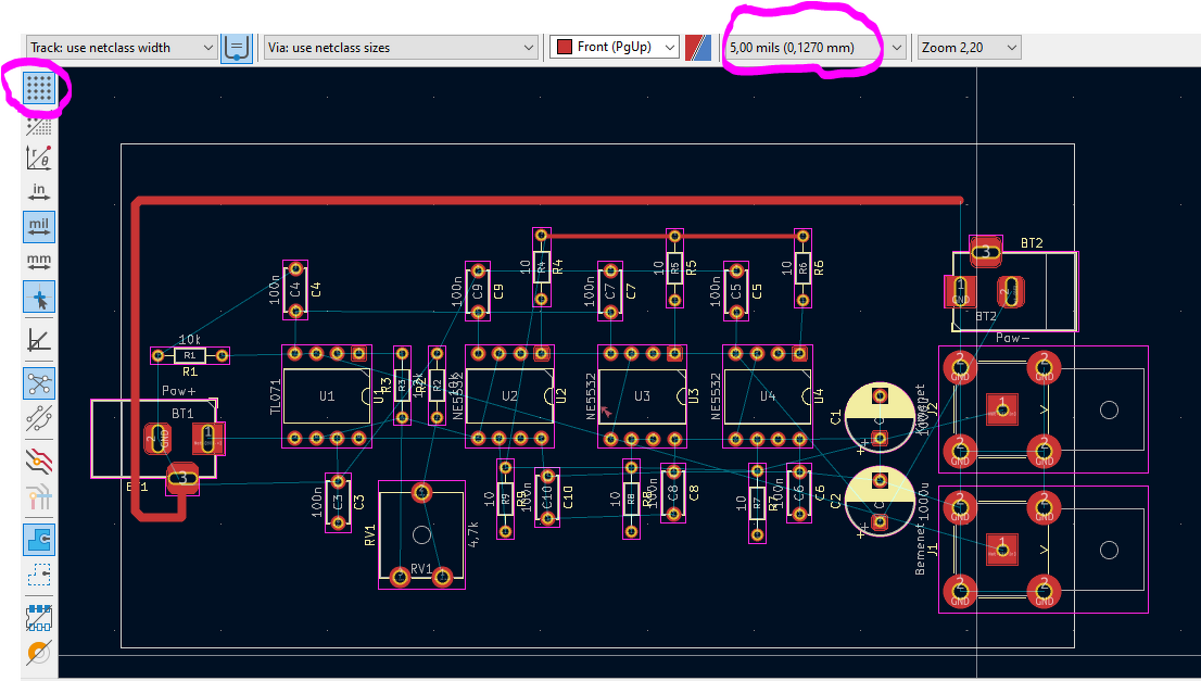

Kicadben csináltam panelt. Az alkatrészek számozása nem látszik gerber esetén a silkscreen-en (alul és felül sem). 3D néző módban ott vannak. Ha én rakok egy sima szöveget silkscreenre az viszont látszik. Mi lehet a hiba? Köszönöm! alkatrész raszterre igazításSziasztok! Olyan kérdésem lenne, hogy tudok egy alkatrészt a PCB tervezőben raszterre igazítani? Beállítom a raszter méretét (grid), aktívvá teszem a Constrains to X,Y (kényszer x-y-ban) ikont és nem történik semmi, tetszőleges helyre lehet vonszolni az alkatrészt. Az Move paranccsal szintén ez a bajom. Több alkatrészt kijelölve egér jobb gombbal működik az align parancs, de az több alkatrészt igazít egymáshoz, pontosabban ahhoz, amit először kijelöltem.

A PCB editorban a grid-re való ugrását én itt tudom beállítani: Preferences-> PCB Editor -> Display options -> Snap to grid, állítsd always-re. Amit te említesz, a "constraints to" beállítást, azt én nem találom Kicad 9.0-ban. Ezután, ha ráállsz egy alkatrészre, és megnyomod az m-et (Move), akkor kijelöli egy fehér kereszttel, hogy mit fog a gridre állítani. Ha egy pad közelében állt az egér, akkor a pad közepét jelöli ki, ha az alkatrész középpontjának közelében (anchor, magenta kereszt), akkor azt fogja gridre illeszteni. Nálam legalábbis így működik, nem állítottam el az ezekre vonatkozó beállításokat.

Szia! Köszi a tippet. Alapból nekem is ez van beállítva, amit írtál. De hiába nekem nem akar az 'M' lenyomása után működni a grid-re helyezés. Oda lehet éppen tenni "szemre" de az nem az igazi. Nincs olyasmi "mágnes" mód, ami "odaránja" az alkatrészt, mint pl. a sprint layout vagy a Tina PCB esetén... Vagy én nem tudom rábírni a KiCAD-et.
Ráadásul be van állítva 5 mil gridméret, az oldalsávon a grid ON, de ahogy a képlopás is mutatja, ez tuti hogy nem 5 mil... A hozzászólás módosítva: Pé, 1:18

Hülye kérdés, de az nem lehet, hogy egyszerűen túl kicsi grid méretet állítottál be, és az ebben a nagyításban már folyamatos mozgásnak látszik? Beállítottam az általad megadott nagyítás- és grid paramétereket, és én már nem is látom az "ugrálást", folyamatosnak tűnik a mozgás.
A Kicad a kizoomoláskor nem mutatja az összes grid pontot, mert túl sűrű grid beállításnál összefolynának a grid pontok kisebb nagyításoknál. Ahogy csökkented a nagyítást a Kicad minden 10. grid pontot jeleníti meg, persze ettől még jól működik a gridre való ugrás. Vannak még bugok a Kicadben, Korábban tapasztaltam olyat, hogy feliratok nem jelentek meg rendesen, de a grid-del sosem volt problémám. Vannak extra "magnetic points"-ok is. Amikor mozgatsz egy alkatrészt, akkor nemcsak gridre tud ugrani, hanem pl. egy másik alkatrész padhez is lehet igazítani. Ez akkor jó, ha mondjuk mm-es alkatrészed van (pl. TQFP tok) és ahhoz akarsz mil-es lábú csatlakozót igazítani. Ez engem sokszor tud idegesíteni, mert akkor is odaugrik, ha nem oda akarom rakni. |
