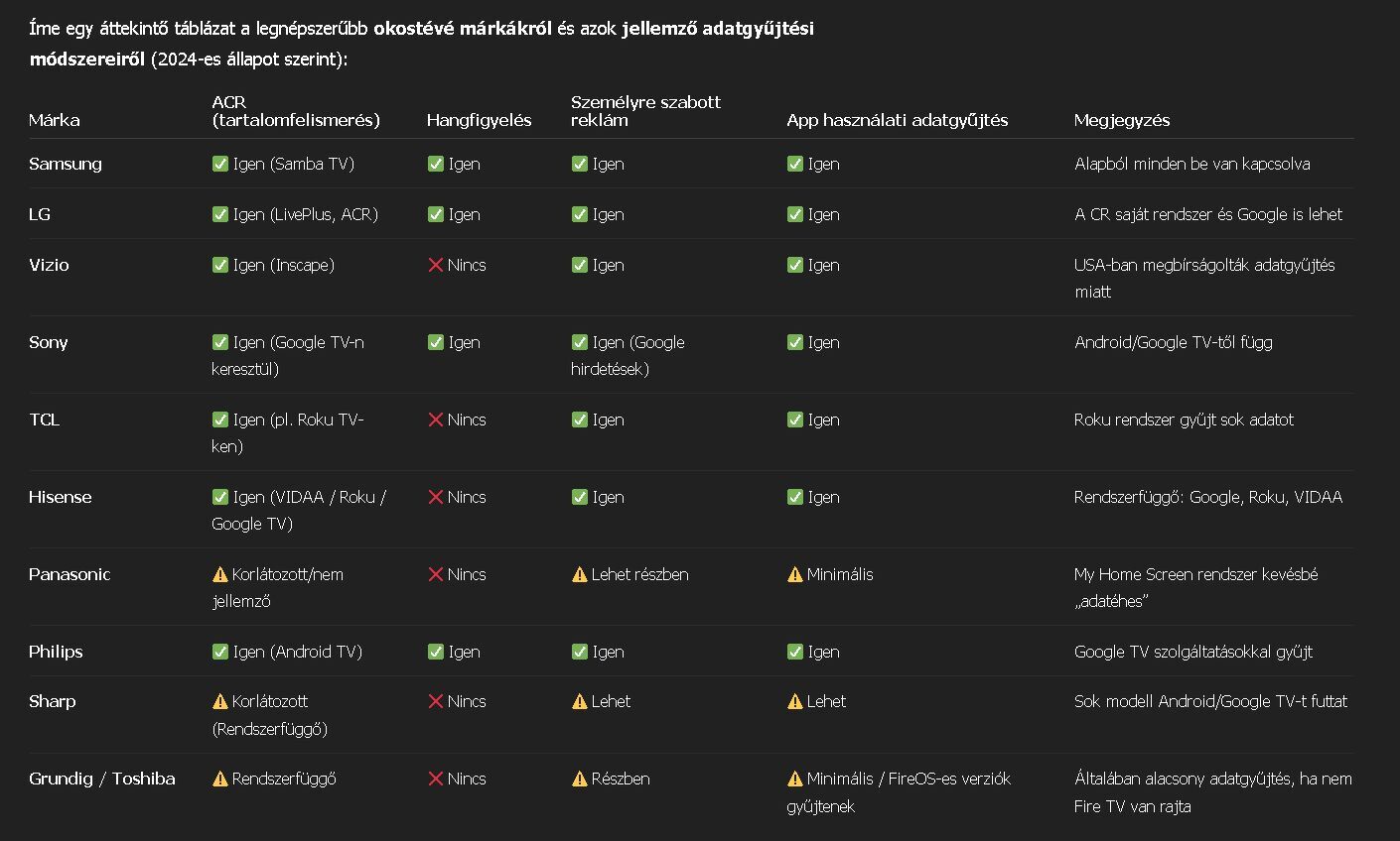

(#) Skori hozzászólása Máj 30, 2025 / 1
okostv
Kértem egy táblázatot a chatgpt-től, az okostv-k adatgyűjtési módszereiről (képesek a HDMI forráson érkező képek elemzésére is: ARC)
? ACR – Automatic Content Recognition
Elemzi, mit nézel, akár HDMI-n keresztül is.
Gyakran nem kapcsolható ki teljesen.
Cél: tartalomazonosítás és célzott reklám.
? Mit tehetsz?
Intézkedés Eredmény
Adatgyűjtési opciók kikapcsolása Csökkenti a nyomkövetést, de nem szünteti meg teljesen
TV leválasztása az internetről Megszünteti az adatküldést
Vendéghálózat használata Izolálja a TV-t a többi eszköztől
Külső médialejátszó használata TV csak kijelzőként működik, nincs adatgyűjtés
A hozzászólás módosítva: Máj 30, 2025

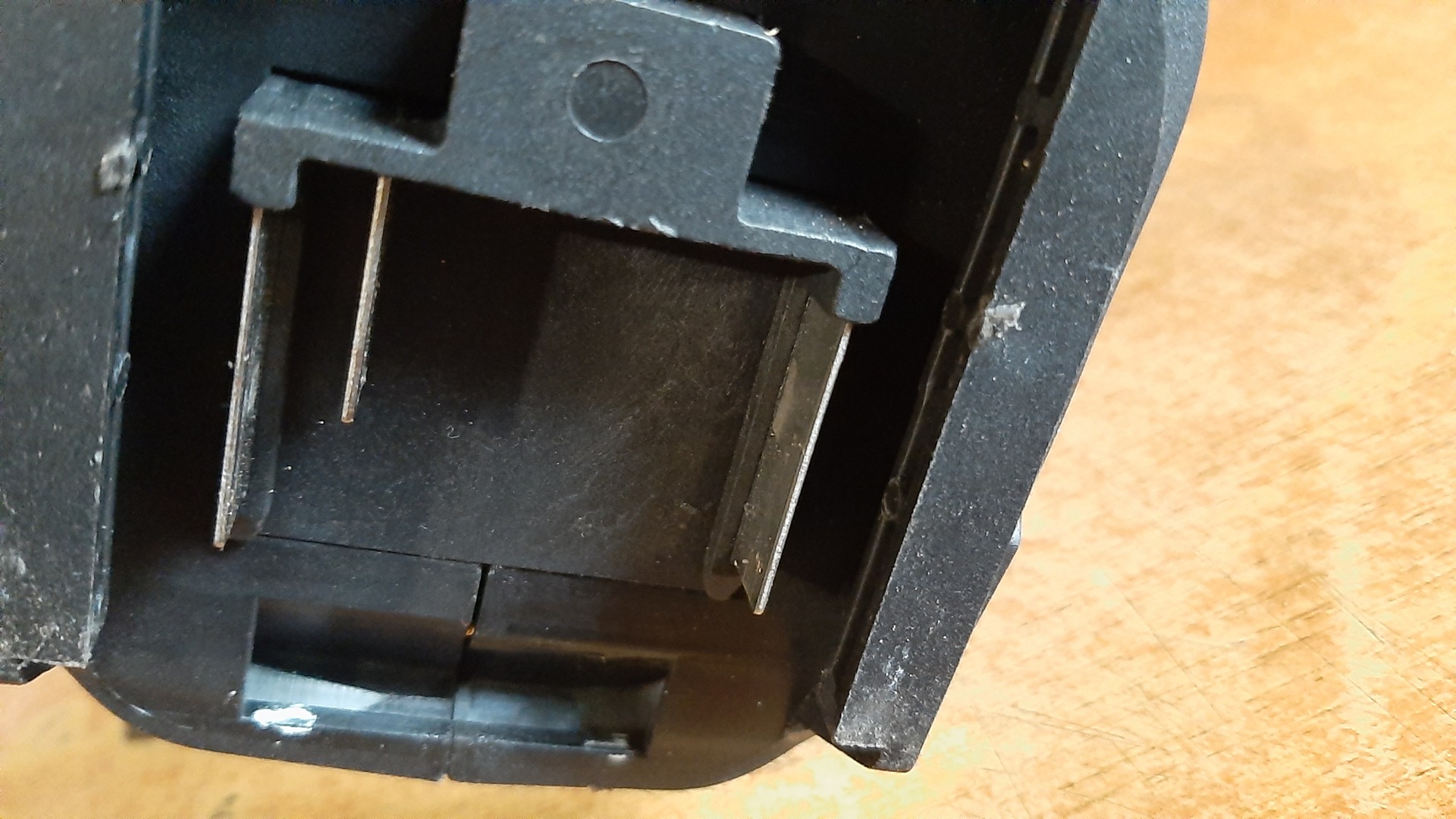

(#) szs hozzászólása Jún 8, 2025 /
48 az nem 20
Azt nem fogom megérteni soha, hogy minek FÖLÖSLEGESEN hazudozni.
(Hazudunk, ha hasznos. De itt értelmét nem látom)
Van a nejemnek újonnan ez a kis gépe, teljesíti az elvártakat, az ígért félóra használatot is közelíti egy akkuval -de miért kell 48V-osnak mondani a (feltöltve) 20,6V-os akkut?
(Ha utánanézek a testvérének, ami HA-1002, akkor ott már 21V-ot írnak. Az már kisebb lódítás).
Ha nem lesz ennyire új, majd szétcsavarozom a pakkot, hogy 5 vagy 6 akku van-e benne, -mert kívülről mérve akár 6 is beleférne, a 20,6V viszont 5 db-ra jön nagyjából ki.
A hozzászólás módosítva: Jún 8, 2025
(#) bbb válasza szs hozzászólására (») Jún 8, 2025 /
A 48V itt a típusa, nem a névleges feszültsége Ez sima makita 18V LXT kompatibilis akku és gép, azt is ráteheted, azzal is menni fog. Nekem is van ilyesmi fűrészem, meg még sok másik gépem is, s most már eredeti szerint működő akkut is készítettem hozzá, hogy a gyári makita gépet ne kelljen mókolni a működéshez
(#) Massawa válasza bbb hozzászólására (») Jún 8, 2025 /
Meg egy aproság. 48 Voltot több ilyen akkun nem lehet igy müszerrel kimérni mert a rádugott gép kapcsolja az akkukat sorba. Van olyan univerzális akku, ahol elvben 4 poluson 2x20V-ot lehet mérni és a ha rádugod a gépre az egyik 20V -ra fog menni, de dupla erövel a másik ugyanazzal az akkuval 48Vra megy.
(#) szs válasza Massawa hozzászólására (») Jún 8, 2025 /
Azt is néztem, de sima sín csúszik bele -tehát nem tudja másként kapcsolni, mint ahogy mérem
(#) szs válasza bbb hozzászólására (») Jún 8, 2025 /
Igen, ilyemibe futunk bele -2200W nem mindig 2,2kW-ot jelent, csak fehér a mikrosütő...
(#) bbb válasza Massawa hozzászólására (») Jún 8, 2025 /
Ha jobban megnézed, ez leginkább a 128VF típusnak felel meg (ilyen). Abban pedig a két szélső lábon ott a 20V körüli érték, a középső meg nem jó semmire. Ebben nincs több láb, mint mondjuk a Ferrex 20/40 akkujában, ami valóban a megfelelő gépben 40V-ot tud leadni, mert sorba kapcsolja a lábakat (igaz, ott öt érintkező van, nem csak három).
Ezt a fajta akkut, ami a képen is van, leginkább "makita compatible" néven lehet megtalálni, s csak messziről kompatibilis a gyári makitával (a gyári gép például nem indul el vele, hiába tudod összedugni, trükközni kell kicsit és a gép érzékelő lábát felhúzni a 20V-os ágra). Cserébe ezek a gépek vígan mennek a gyári makita akkuval is. Tapasztalat - pár éve már ezeket nyüstölöm és nem bántam meg.
