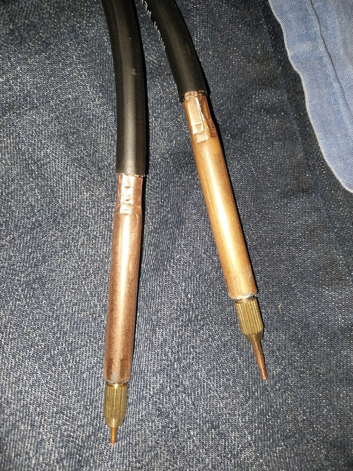

Próbáltam a képen látható fejjel, 10mm2 vezetékkel érkezett. Kicseréltem a vezetéket 20mm2-re, krimpeltem, forrasztottam, beleforrasztottam az elektródafoglalatot is, de érezhetően csökkent a ponthegesztő áram ennél a típusnál.
Kipróbáltam wolfram elektródával, de a vége megolvad és beleragad az anyagba, aztán meg letörik a felületéből, sokkal jobban deformálódik a csúcs néhány használat után mint vörösréz esetén. Egyébként rézhez állítólag jobb, lehet kapni 2,4 és 3,2mm-es hegesztő elektródát darabra, a zöld a tiszta.
