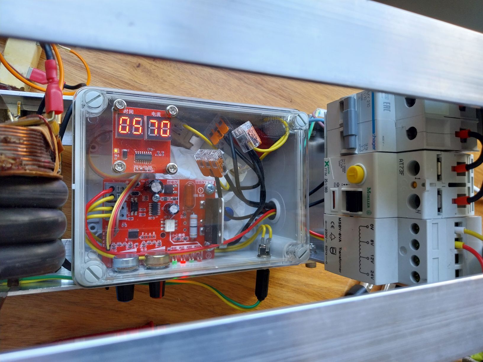

Mechanikailag összeraktam, de az elmúlt két hétben nem volt időm foglalkozni vele. Eddig csak olyan fejet láttam, amiben laposan voltak egymás mellett a réz sínek, ez jobban tetszik. Egyelőre kitaláltam egy homemade megoldást sárgaréz rúddal és 10x20mm-es sínből. Nem vagyok nagyipari akkugyáros, jelenleg csakis azért kell a cucc mert vettem itt egy félkész pakkot, de közelebbről megnézve rosszak voltak a ponthegesztések rajta. Most javíthatom ki az egészet.
Vezérlővel még nem próbáltam, azzal lehet hogy nem veri le a kismegszakítót, mert sokkal rövidebb időtartamra kapcsol csak be. Pillanatkioldás volt, biztos hogy a zárlati kioldó működött. Elég nagy lehet a bekapcsolási áramlökése a trafónak mert mindig ezt csinálta üresen.

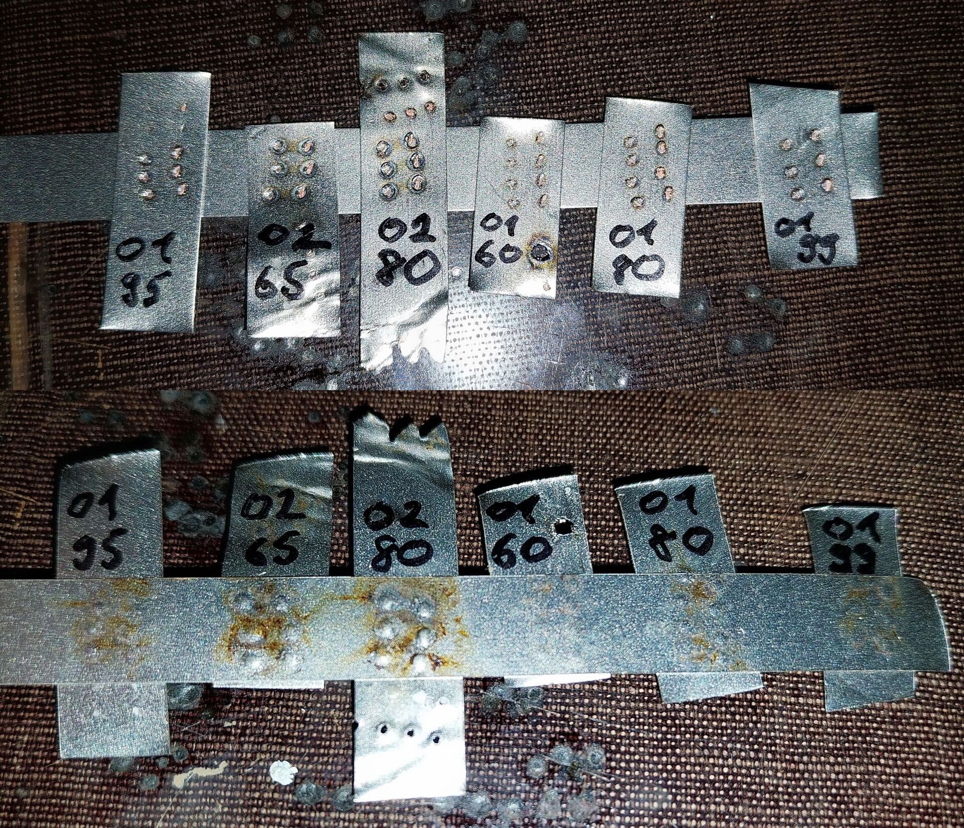

(#) SKY válasza Régi motoros hozzászólására (») Máj 25, 2025 /
Ez nem akar működni.
Hibás volt a vezérlőnyákon az idő potméter (B10K), állandóan 01-et mutatott. Kicseréltem a potmétert, utána jó lett. Fura ónt használtak, gyorsan matt felületűre szilárdul és bugyog a furatokban (mindig 250 fokon forrasztok, eddig ilyet nem nagyon láttam.)
A primer közvetlen meghajtásával alacsony beállításon is lenyom egyszerre három egymás utáni C10-es kismegszakítót a gomb megnyomásának pillanatában üresjárásban. Ezt azzal tudtam orvosolni, hogy sorba kötöttem vele egy légmagos mikrotrafó primert. Így nem veri le a teljes tartományban sem. A trafó primer üresjárásban 88,9mH, rövidrezárt szekunderrel 15,5mH, kb. 3,6V-ov ad a szekunderen.

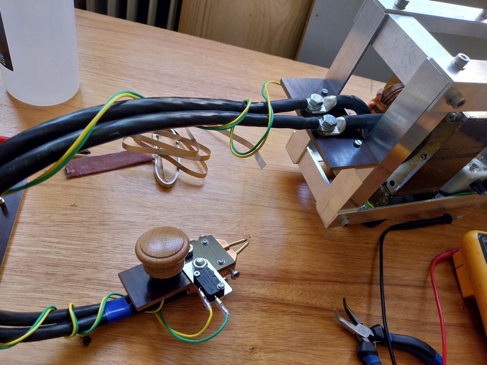

A sárgaréz csúcs nem a legtutibb, könnyen hozzáragad a nikkelezett acéllemezhez. Az egész pontozófej konstrukcióm rossz, nem érezni mikor nyomódik mindkét csúcs egyenlő erővel főleg a nem túl hajlékony 35-ös kábelekkel. Ha az erő nem megfelelő, akkor az egyik csúcs alatt mindig szikrázik és elfröccsen a lemez. Vennem kell rugós fejet vagy kettő kézbefogható csúcsot.
Próbáltam az ellenállásokat minimalizálni. Szekunder 3 menet 50mm2-es kábel. Hegesztőkábel csatlakozót elvetettem, inkább a saruk közvetlen összecsavarozása. Az 50-es sarut háromszor nyomtam rá, tart mint atom. A munkavezeték 35-ös nyomott saruval + meg is forrasztottam. Csinálok hozzá egy 16-os vezetéket, mert szerintem így is bőven erősebb mint kellene, cserébe nem kényelmes.
Nem találok jó beállítást. 10-es idő felett már olyan erős, hogy elfröccsen és elpárolog a lemez. 01-05-ig meg alig olvad össze a szalag. Pedig izopropil alkohollal megtisztítottam. 05/70-nél már összeragad, de látszik hogy elszíneződött a két pont között és alatta megég a fa vagy bakelit. Ha összeragad, akkor sem olyan erős, hogy a másikból csepp alakban szabja ki az anyagot. Nem a primerre tettem közvetlenül, de 15cm vezeték után van párhuzamosan a vezérlőnél 20ohm+330nF/600V snubber. A triak még nem szállt el, van rajta egy S10K460 varisztor.
Aki ilyen vezérlőt használ milyen beállítás vált be? Úgy látom nem az idő lesz fontosabb, hanem a kitöltés, mert az első értékeken kívül túl hosszú időtartamra van bekapcsolva.

A sárgaréz elektródát felejtsd el. Közel egy fél nagyságrenddel nagyobb a fajlagos ellenállása,
mint a vörösrézé. Magyarul betettél két soros ellenállást, ami korlátozza az áramot is, és még fűt is.
A saruk forrasztása szintén csak ront a helyzeten. Az ón még a sárgaréznél is rosszabb vezető.
A préselt kötést pont a forrasztás helyett találták ki. Ha van kézügyesség (úgy látom azért van),
nem sokból tart egy présszerszámot csinálni, amit használhatsz satuval, vagy kalapáccsal.
(Majd feltöltök egy képet az enyémről, ha megtalálom még.)
Ha más nincs, vegyél egy eres 4mm² tömör rézvezetéket, hegyezd ki azt. Vagy rendelj aliról, elvileg az valamilyen berilliumos réz kifejezetten ponthegesztőhöz. Persze lehet ez csak amolyan marketing duma. Viszont itthon úgy tudom valóban van olyan, csak keresni kell olyan üzletet, ahol valóban azt adnak.
Ui.: A rugós elektródafej viszont tényleg "aranyat ér" sokkal jobban lehet szabályozni a rátartást.
Először én is fixel próbáltam, de azzal soha nem tudsz egyenletes erőt kifejteni mindkét elektródára,
és ott máris nagyot bukik a dolog. A fix elektróda tartó fej csak mazochistáknak való.

Szó szerint 3db egymás utáni C10A van a hálózatban. Egy kétpólusú ebben a gépben, egy a villanyóra melletti dugaljnál, amire hosszabbítón csatlakozik az egész és egy 3P C10A a fogymérő után egyből. Sőt még van egy méretlen fekete 15A-es Bakony kismegszakító is, amit szintén lenyomott. Csak akkor nem nyomná le a D típust, ha 10X áramlökésnél biztosan kisebb lenne. Nem akarom még nagyobbra kicserélni, mert ócska aluvezetékezés van az egész házban, örülök ha a méretlen alukötést az óra alatt nem fogja szétégetni az impulzusáram. Ezzel a fojtótekerccsel stabilan működik a dolog, elegendő impulzusteljesítmény van. Ráadásul egy adott csúcsáram felett nem lehet kismegszakítóknál zárlati szelektivitást csinálni (ha a csúcsáram eléri mindegyik kismegszakító gyorskioldó sávját).
A fojtótekercs 5,42mH. Nem számoltam semmit, ez akadt a kezembe elsőre amin 6.3-as saru volt. Ez nem a mai mikrosütőtrafó, 1364VA van ráírva. A primer is kevesebb lehet, ráadásul 220V-hoz készült, még rövidebb. Megmértem pár MOT primert és ezek voltak: 222mH, 318mH, 295mH, szóval azokon mind több a primer menet.

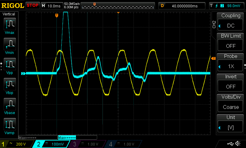

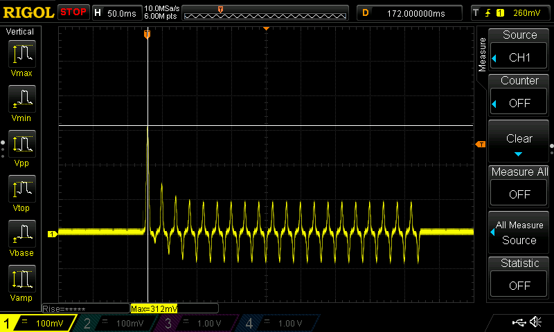

Megmértem szkóppal a primer áramot egy 0,01 ohmos precíziós söntön. A "TIME" egyértelműen a teljes hálózati periódusokat adja meg, 04-nél 4x20ms-os ugrás van, 20-nál 20db.
A bekapcsolási áramlökés mindig változik, nem tudom hogy az időzítés miatt vagy azért mert mindig más remanens mágnesesség marad a magban. A kitöltéstől függően viszont sok különbséget nem látok, nagyon alacsony beállításnál nagyon keskeny zavarszerű impulzusok maradnak.
Kb. 50A az abszolút maximum (496mV volt a maximum amit elcsíptem), 20A körül meg az átlag. Csakis az első félperiódus a legnagyobb, a többi lényegesen kevesebb.
Kérdés, hogy ez a hatalmas csúcs megjelenik-e a szekunderen is egyből? Ezért lehet a csattogás. Ez esetben még nagyobb fojtás kellene, vagy valami olyan vezérlés ami az első 1-2 periódusban nagyon kis kitöltéssel felmágnesezi és utána küldi meg 100%-al.
(#) SKY válasza SKY hozzászólására (») Máj 27, 2025 /

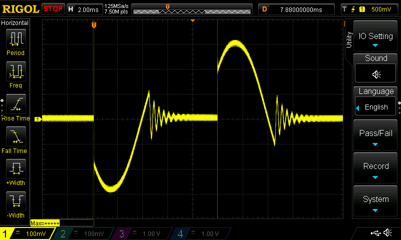

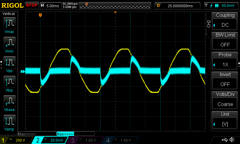

Nem hagyott nyugodni a szekunder áram. Összecsavaroztam a kettő szemes sarut a munkakábelek végén és megmértem az egyiken eső feszültséget. A kábel 56cm hosszú, 35mm2, ebből az ellenállás kb. 2,857*10^-4 ohm. Teljes kitöltésnél mindig 800mV csúcs adódik, ami kb 2800A csúcsban, ebből az effektív 1985A. Kicsit gyönge lett, de talán a vékonyka lemezekhez elmegy.
Az ábrák a 02/99, 01/75 és 01/30-as beállítást mutatja, nagyobb kitöltésnél szép egyenletes a szekunder áram. A fázishasítás megvan, de a kicsinél nagy lengések vannak (30-nál a tranziens kb. egy kis 280A-es rezgés).

Az induló árammal kapcsolatban nemigen van több tippem. Viszont az feltűnt, hogy az első pozitív félperiódus nagyságrendekkel nagyobb, mint a hozzá tartozó negatív félperiódus hulláma.
Az első képen de még akár a másodikon is, szinte alig észrevehetően kicsik.
Ez nullátmenetnél kapcsol, vagy más fázisszögnél?
Ha már szkópozol, érdekes lett volna egy másik csatornán mérni a primer tekercs feszültségét,
és az időbeli eltolódást vizsgálni. Az 50 vs 20A induló csúcsáram különbség is elég furcsa,
valóban ennyi eltérést okozna a vasmagban megmaradt mágneses fluxus? Egy harmadik csatornán a nullátmenetet is lehetne figyelni, nem tudom azt hogyan detektálja a készüléked.
Esetleg ránézni a szinkronizálásra, az vajon működik e?

(#) Régi motoros válasza SKY hozzászólására (») Máj 27, 2025 /
Nem ismerem a készüléked, nem tudom a két számpár mit jelent...
A 01/30 beállítás az azért már nem olyan szép hullámformát ad, mint amit elvárna az ember.

A formátum 01/99, TIME/CURRENT. Az első az idő 01-től 50-ig az átengedett periódusok, azaz 20ms-tól 1s működési idő. A második meg a fázishasítás értéke 30-től 99-ig, ahol a 99 a teljes. Mondjuk hogy az áram százalékban.
A bekapcsolási áramlökés ilyen, nem lehet vele mit kezdeni, nem csak az induktivitástól függ hanem az adott magtól. A korábbi két ábra terheletlen szekunderrel készült és így vett fel a hálózatból ennyit, cserébe sokkal szimmetrikusabb a primeráram. A kismegszakító túlmelegedés és gyorskioldó karakterisztikája is egy széles sáv, az elektromágneses gyorskioldó C esetén In*5-től In*10-ig tart. Nekem 10A-os van, vagyis In*5=50A alatt biztosan nem fog kioldani. Pont ráhibáztam erre a tekercsre, mivel maximum körülbelül 50A-re csökkent. Enélkül azért old ki, mert lehet hogy mindig megvan 50-70A csúcs és a gyártási szórás is az alsó tartományra sikerült, ezért kioldanak a kismegszakítók. Jó gyorsak, már a 100A-es nagyságrendi áramra sincs zárlati szelektivitás. De most még egyszer sem oldott le, sem terheletlenül, sem szekunder rövidzárral, ez a fojtótekercs pont jó értékű.
A 20A-t csak úgy mondtam. Terheletlenül mindig más áramimpulzust vesz fel, többnyire 200-350mV között, ami 20-35A-es tartomány. Sokkal kevesebbszer éri el a 40-50A csúcsot.
Most viszont kipróbáltam csak rövidrezárt szekunderrel. Így kicsit más a primeráram és erősen aszimmetrikus. Így elérte az 57A-t is.
Csináltam 12 indítást 01/99 beállítással és érdekes módon 4 esetben pontosan 56,8A, 5 esetben 33,6A és három esetben nem fogta meg a trigger, mert 15-20A alatt lehetett. Egyetlen periódusnál ezek a jellemző értékek jöttek ki, több periódusnál jobban eltér.
Most kb. 1m 0,75-ös vezetékkel zártam rövidre, de tegnap direktbe összecsavaroztam a munkakábel saruit, vagyis ennél alacsonyabb ellenállásba nem fog kerülni. De úgy sem nőtt sokszorosára a bekapcsolási áramlökés.
Kék a primer árama V/0,01ohm=A. Végül is nem rossz a fázishasítás funkció, mert a chatgpt szerint 8-10ms hegesztési idő lenne jó. Mivel nem lehet 01=20ms periódusnál kevesebb, ezért még ott a fázishasításos leszabályzás. Jól jönne 100-200Hz-es hálózati áram.
A hozzászólás módosítva: Máj 27, 2025

Az ötlet kiváló, de nem volt olyan hatékony. Bent hagytam a soros fojtót és kipróbáltam 25W és
40W-os izzóval:
Szekunder rövidrezáró vezetékkel (kb. 1m 0,75mm2-ös):
Izzó nélkül a legnagyobb primer csúcs: 57,6A
25W-os izzóval: 52,8A
40W-os izzóval: 48,8A
Primer üresjárási / izzó árama (vezetékes rövidzárnál):
25W: 65mA
40W: 154mA
Szekunder áram mindeközben:
25W: 1,765A (1m vezetékkel), 3,63A (munkakábel saru rövidzár)
40W: 6,00A (1m vezetékkel), 9,35A (munkakábel saru rövidzár)
Nem olyan hatékony mint a soros fojtó, ezért csak az lesz véglegesítve.

Fojtóval most minden tekintetben jó, persze valószínűleg verné a B10-et, talán a B16-ot már nem.
Alakul ez. Guberáltam pár méter 3mm átmérőjű merev vezetéket és kicseréltem a korábbi elektródákat. A beállítás nagyon kritikus:
01/60 - Határeset, tart, de még nem szakad ki a lemezből csak erőre kettéválik.
01/70 - Pontok többnyire kiszakadnak, de nem mindegyik. Nagyon pici kb. 0,7-0,8mm átmérőjű lyuk marad kiszakadásnál.
01/85 - Jól tart, előbb szakad el a lemez minthogy szétváljon.
01/99 - Megégés nélkül használható, jó tartás.
02/40 - Nem heged össze.
02/65 & 02/80 - Pont körül elszíneződés és a túloldalon éget (bakelitfüst).
Jól jönne még pár hertz vagy még egy félperiódus, mert a próba alapján csakis 20ms időtartam és azon belül 70-100% teljesítménnyel lesz megfelelő. Nem kell hozzá nagy nyomás, a saját fejemmel használható., csak végig meglegyen a kontakt, különben erősen szikrázik és elfröccsenhet a szalag. Ezek 0,2mm-es nikkelezett acélszalagok.
40-50 kettyegetés után semmi sem meleg, a hűtőborda nélküli triak sem. De lehet, hogy csinálok hozzá egy komolyabb lemezhegesztő fejet, talán viszi a mm-es anyagokat is és akkor nem árt a borda.
Ezek alapján nem tudom hogyan lehet ezt relével használni... egy pici relé működési ideje is 10-20ms plusz prellezik is. Lehetetlen időzíteni.
Miből lehet megkülönböztetni hogy nikkelezett acélszalag vagy tiszta nikkelszalagot küldtek?
Te milyen szalagot használnál? Vörös vagy sárgarezet? Sárgarézből még akad is itthon, kipróbálom azzal mennyire kompatibilis a nikkelszalag.
