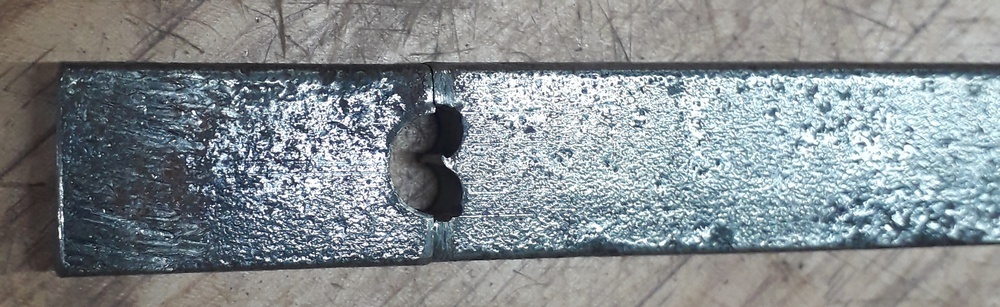

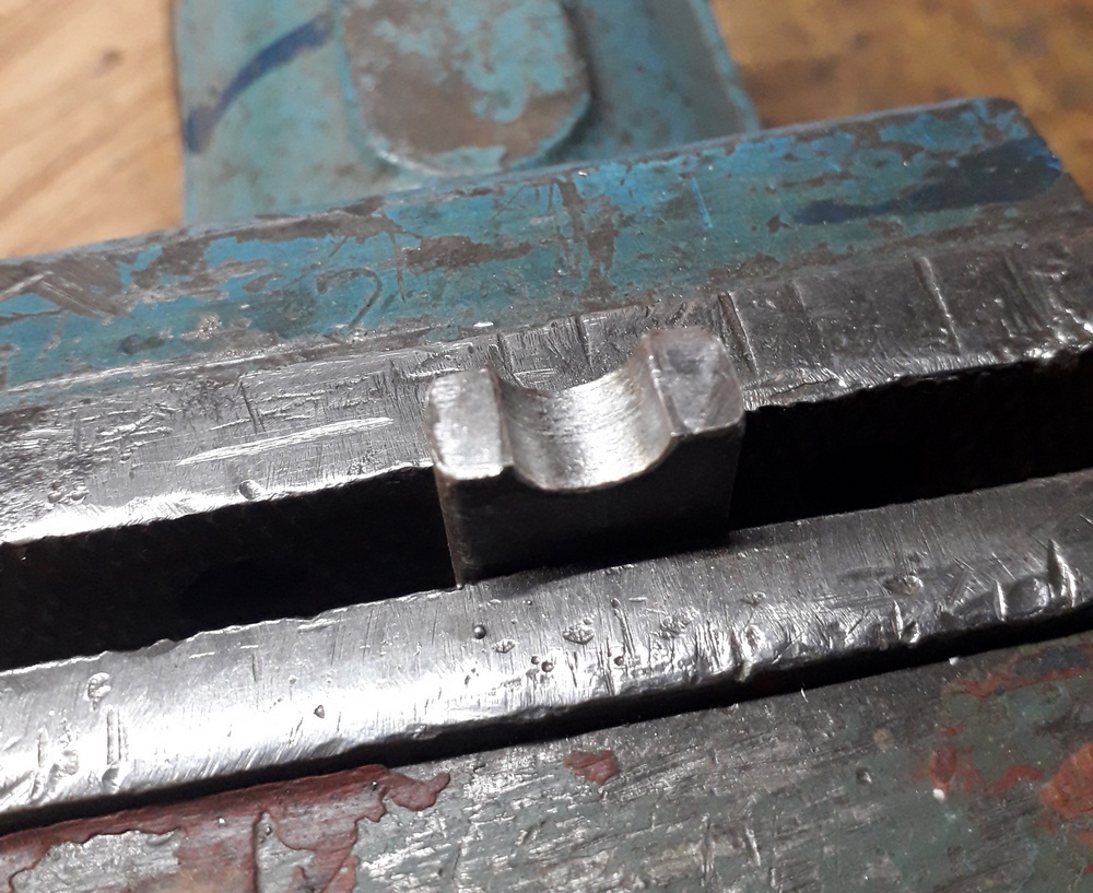

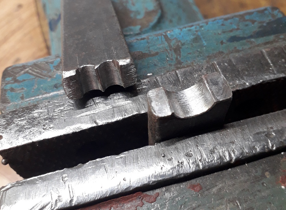

Home made saruprés
Nem tudom melyik topikba ígértem, hogy teszek fel csináld magad saruprést,
mert van aki csak satuval nyomja össze, az meg nem olyan elegáns.
Én egy (vagyis kettő) laposvasból készítettem saruprést.
A laposvasat kifúrtam a sarunak megfelelő átmérővel, majd keresztbe vágtam, hogy fél furatot kapjak.
Ezt a rövidebb részt (alsó fél) satuba fogva bele kell ültetni a sarut.
A felső fele szintén úgy készült, csak két fele akkora furatot fúrtam egymás mellé, mint az alsó felén található furat. Szintén keresztbe vágtam, hogy kapjak két fél furatot, ez a felső pofa az ütő szerszám.
Ez a szerszám nyitott saru préselésre tökéletes. Zárt saruhoz kb ugyanezzel a módszerrel lehet készíteni szerszámot, csak ott az alsó és felső szerszámot is egyforma átmérőjű furattal kell kifúrni, majd a két fél lyukat kireszelni úgy, hogy ha összeillesztjük őket, akkor egy hatszög formát adjon ki.
Ott viszont fontos, hogy a kezdő furat méret kisebb legyen, mint a préselni kívánt saru átmérője.
A hozzászólás módosítva: Jún 28, 2025
