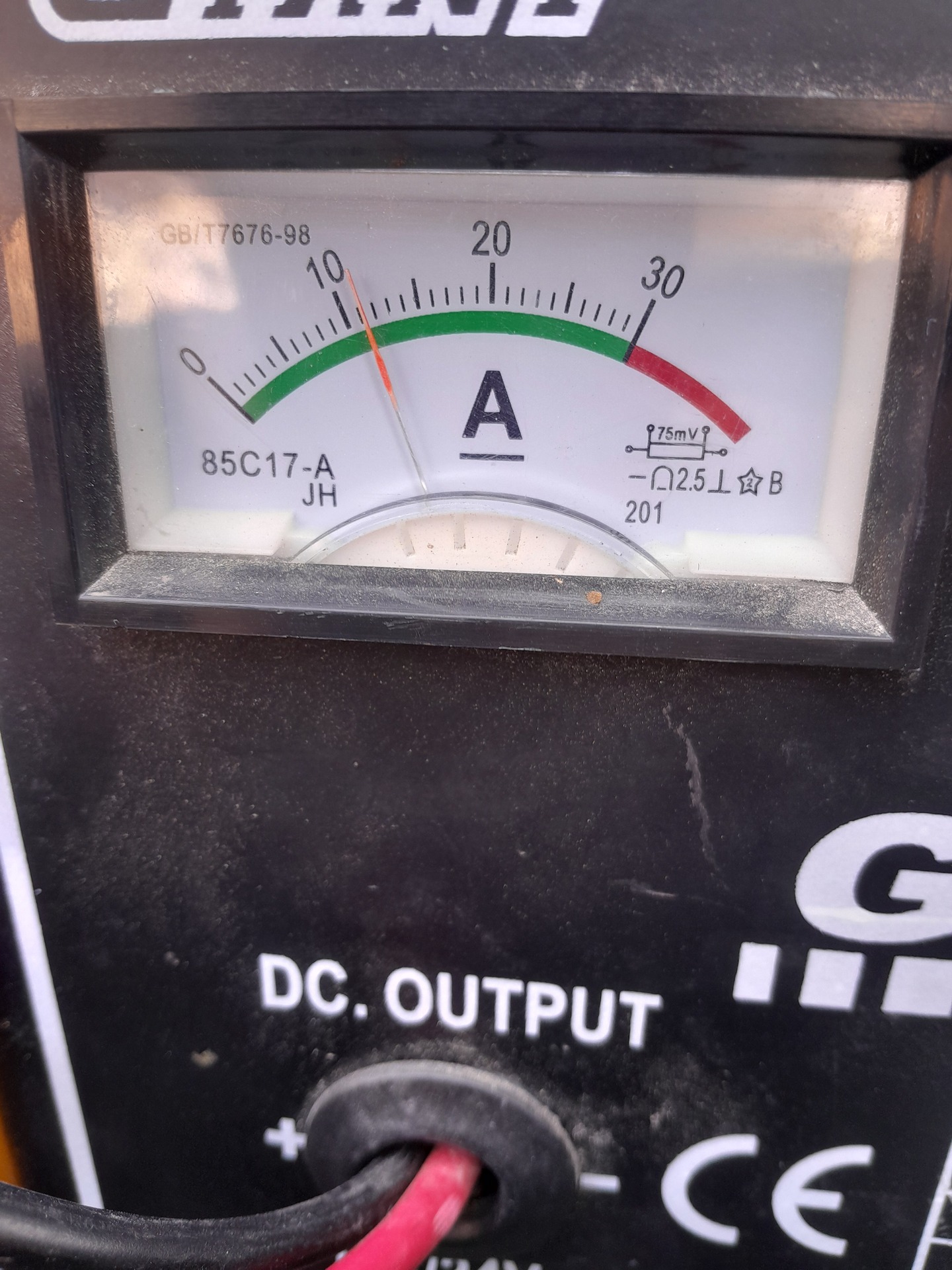

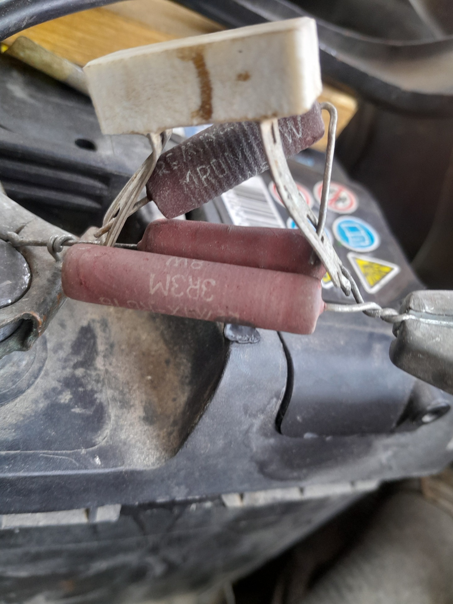

Mekkora az akkora?
Mekkora egy wolfram szálas izzónak az ellenállása? Amíg nem veszek új akksit túláram esetén előtétet használnék a töltő után. A mutató áram mérője kiakad 12V-on.

(#) proli007 válasza jani1987 hozzászólására (») Jún 10, 2025 /
Jani! Miféle kérdés ez? Hányféle izzó van?
Ha az izzó teljesítményét elosztod a feszültséggel, megkapod az áramot. Az ellenállás a feszültség és az áram hányadosa. De Téged úgy is az áram érdekel.
De ez csak a névleges áram értéke, mikor már felfűtött. Mert a fémeknek általában pozitív a hőegyütthatójuk. Vagy is melegen nagyobb az ellenállásuk. Így ha kisebb feszültség jut az izzóra, csökken az ellenállása. Avagy, próbálja az áram értékét állandó szinten tartani. Persze nem állandó azért, de egy mezei ellenállásnál sokkal jobban tudja az áramot tartani. Ezért használunk olykor izzót a töltéshez. Meg még olcsóbb is és hozzáférhetőbb is mint egy ellenállás, ami a hőfokot kb 70 fokig bírja, onnan már csökken a ráadható teljesítmény.
Egy 12V 50W-os halogén, 12V mellett 4,16A áramot enged át. Ha a feszültség 4V, akkor már csak 2A fog folyni. Nálad pedig az izzóra jutó feszültség, a töltő kimeneti feszültségének és az akksi pillanatnyi feszültségének a különbsége.

(#) jani1987 válasza proli007 hozzászólására (») Jún 10, 2025 /
A kérdést másképp fogalmazom. Nem fűteni akarok de tartsa az áramot a zöld határon belül.
Ha "analóg disszipatív módon" akarod szabályozni az áramot, bármit használsz fűteni fog.
Csak kapcsolóüzemű szabályzóval tudod kis veszteség mellett tartani az áramot. Vagy változtatod a töltő feszültségét. Amennyiben az szabályozható.
(#) granpa válasza jani1987 hozzászólására (») Jún 10, 2025 /
Én reflektor izzókat (12 V 45W) használtam anno (14-15 V-os töltő). Amíg nagy a feszültségkülönbség, addig nagyobb áram, ahogy töltődik az akku úgy csökken mindkettő. Vége csepptöltés, minimális árammal, akármeddig.
