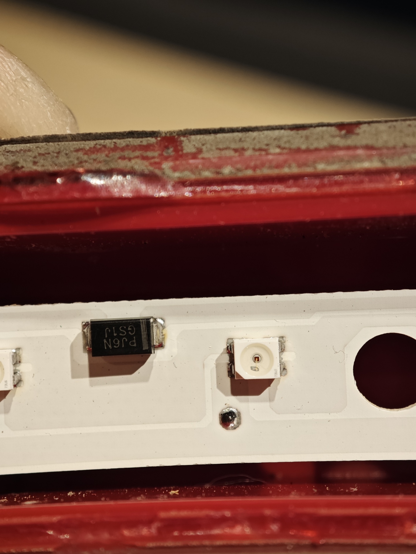

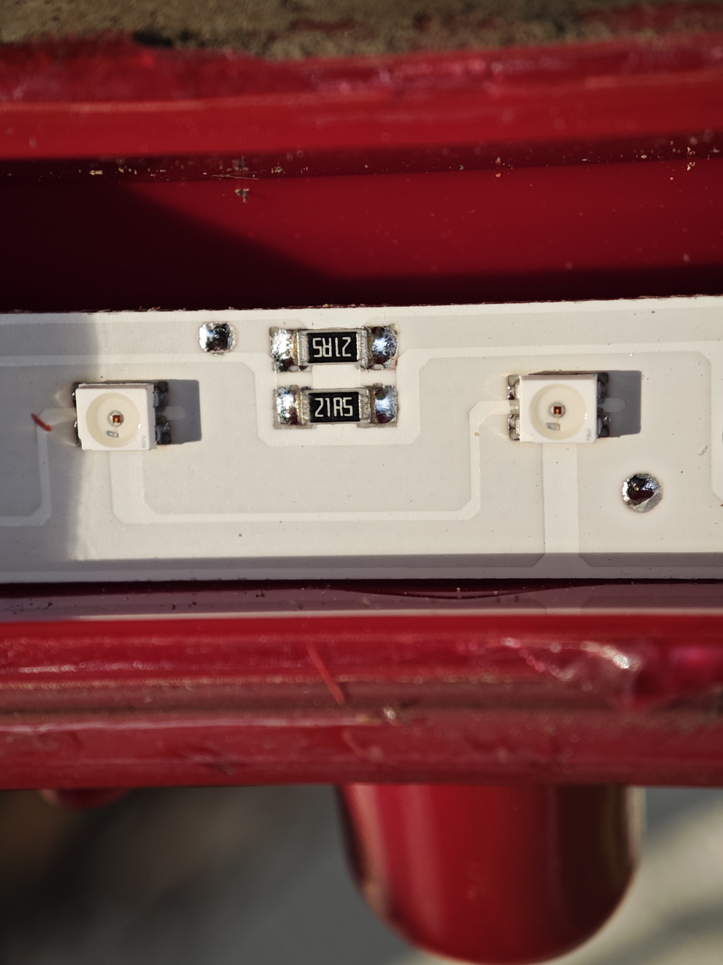

Autó fék lámpa
Adott egy autó hátsó fék lámpája. Ledeket ki próbáltam egyesével (előtét ellenállással) mindegyik jó. Mértem a 6 db ellenállast, azok is jók. A diodát is mértem az úgy tűnik az a ludas. A kérdésem hogy ezt milyen tipisuval lehetne helyettesíteni, mert ilyet itt Magyar honlapon nem nagyon találok. Válaszokat köszönöm!
(#) majkimester válasza vladcepes hozzászólására (») Jún 2, 2025 /
GS1J sima 1A 600V dióda. Sok minden jó helyette hasonló paraméterekkel és tokozással.
(#) vladcepes válasza majkimester hozzászólására (») Jún 2, 2025 /
Rendben, köszönöm! Akkor elvileg 1N4007 is jó helyette? Ilyen van itthon. Ha jól látom 1000V 1A
(#) vision61 válasza vladcepes hozzászólására (») Jún 2, 2025 /
Ha van a közeledben üzletük: ES1J
(Persze jó az 1N4007 is, de az "lábas jószág".)
A hozzászólás módosítva: Jún 2, 2025
(#) szs válasza vladcepes hozzászólására (») Jún 2, 2025 /
Azt írják, 1A, 1000V. 1N4007-nek megfdlelő.
Az1A lehet a lényeg, az 1000V túlzás oda, de ha olyanod van, miért ne?
(#) vladcepes válasza szs hozzászólására (») Jún 2, 2025 /
Ki forrasztottam, mértem még egyszer a diodát és jó volt ?, a forrasztás nál volt elengedve.
Köszi a segítséget mindenkinek!

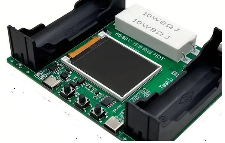

Akku kapacitás
Jó reggelt!
Adott gép akkucsomagjához (4 db, az egyik zárlatos) nem találok pontosan egyező kapacitású Li Ion akkut. Milyen a jobb megoldás,: a többinél kisebb vagy nagyobb teljesítményű beépítésée ?
(#) kendre256 válasza Fats Domino hozzászólására (») Jún 3, 2025 /
4 db egyforma kapacitású, egyforma gyártójú, egyszerre vásárolt akku a megoldás. Az eddigi régi akkuknak csak a feliratát tudod mérés nélkül, a kapacitását nem. De ha meg is méred, semmi garancia nincs rá, hogy pár hét, hónap után meg egy másik akku romlik el.
Egyszer már egy ismerősnek belefutottam egy ilyen történetbe, elektromos robogó akkucsomagjából csak egy-két akkut cseréltünk (spórolás miatt). Nem lett jó vége, nem úszta meg a teljes akkucsomag cserét. Persze drágábban, mert a közben vásárolt akku is a nyakán maradt.
A hozzászólás módosítva: Jún 3, 2025
(#) Fats Domino válasza kendre256 hozzászólására (») Jún 3, 2025 /
Szia! Köszi hogy válaszoltál! Ez egy új gép, néhány hónapja vásárolt porszívó. Ezzel a műszerrel mértem az akkuk kapacitásást, 3 db 90% felett van
(#) pucuka válasza Fats Domino hozzászólására (») Jún 3, 2025 /
Ennek ellenére érdemes megfogadni kendre256 tanácsát, akupakk minden tagját egyszerre cserélni, így sem 100 %, de igy a legvalószínűbb, hogy hosszabb élettartam lesz.
Az sem árt, ha nagyobb kapacitású az új akupakk, ha belefér a régi helyére.
(#) Fats Domino válasza pucuka hozzászólására (») Jún 3, 2025 /
Köszi! Természetesen tudom,hogy egyszerre kellene cserélni, de most 1 db inkább jó megoldásnak tűnik,mint 4 db 20.000 ért. A kérdés továbbra is az,hogy szerinted kisebb vagy nagyobb kapacitású lehet az 1 db új amit beépítek?

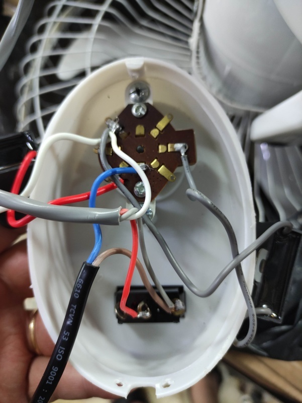

Ventillátor bekötése, jól van e elektromosan bekötve?
Sziasztok.Egy kis segítséget szeretnék kérni a hozzáértő tagoktól. Mellékletben van pár kép egy plafon ventillátorról. Nem tudom hogy jól van e bekötve, mert a két motorból csak az egyik működik. Nézzétek át legyetek szívesek és adjatok tanácsot hogy mi lehet a gond, és hogyan orvosoljam. Köszönöm szépen a segítségét mindenkinek.
