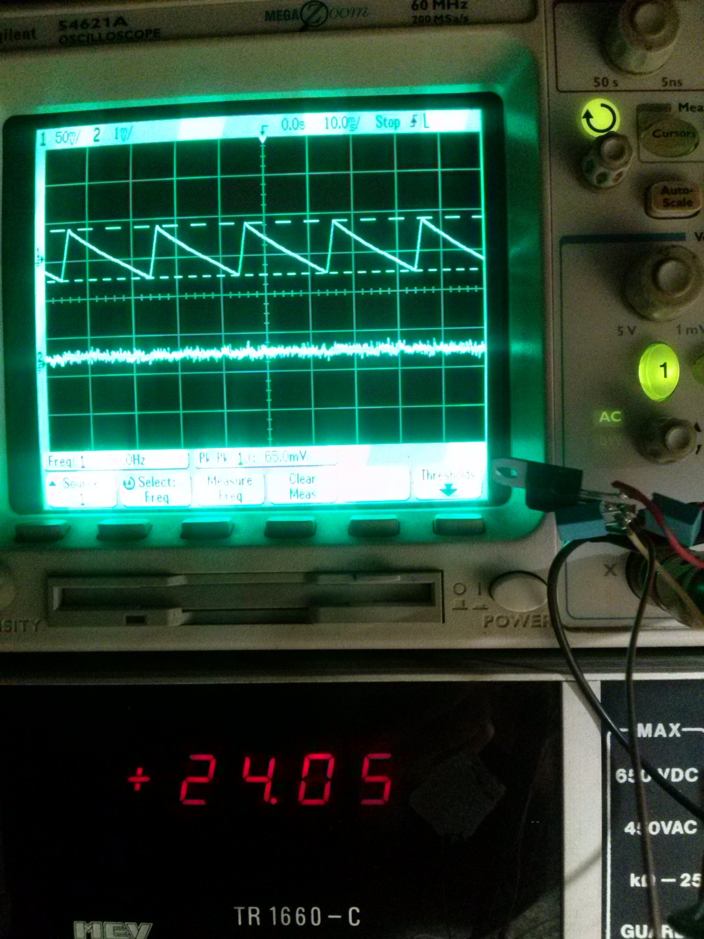

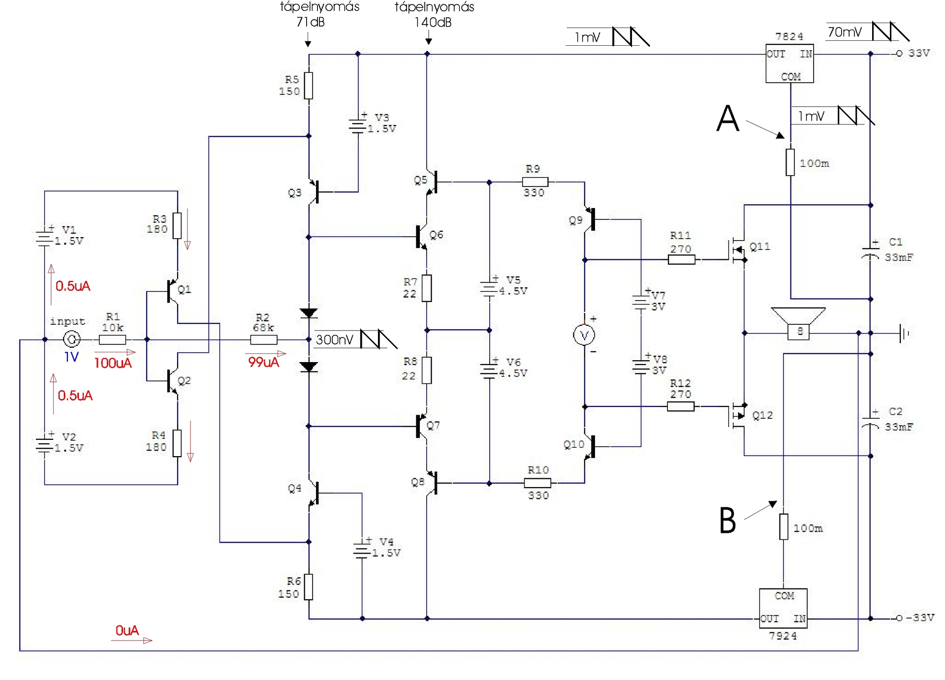

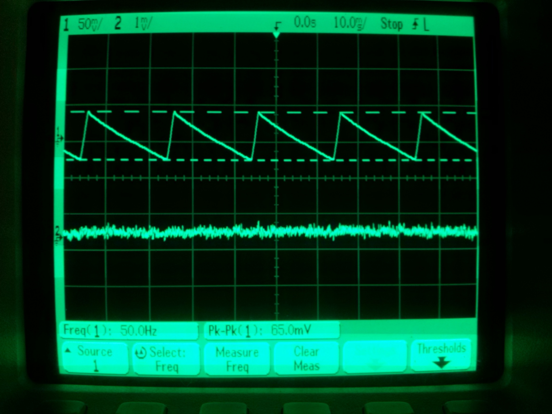

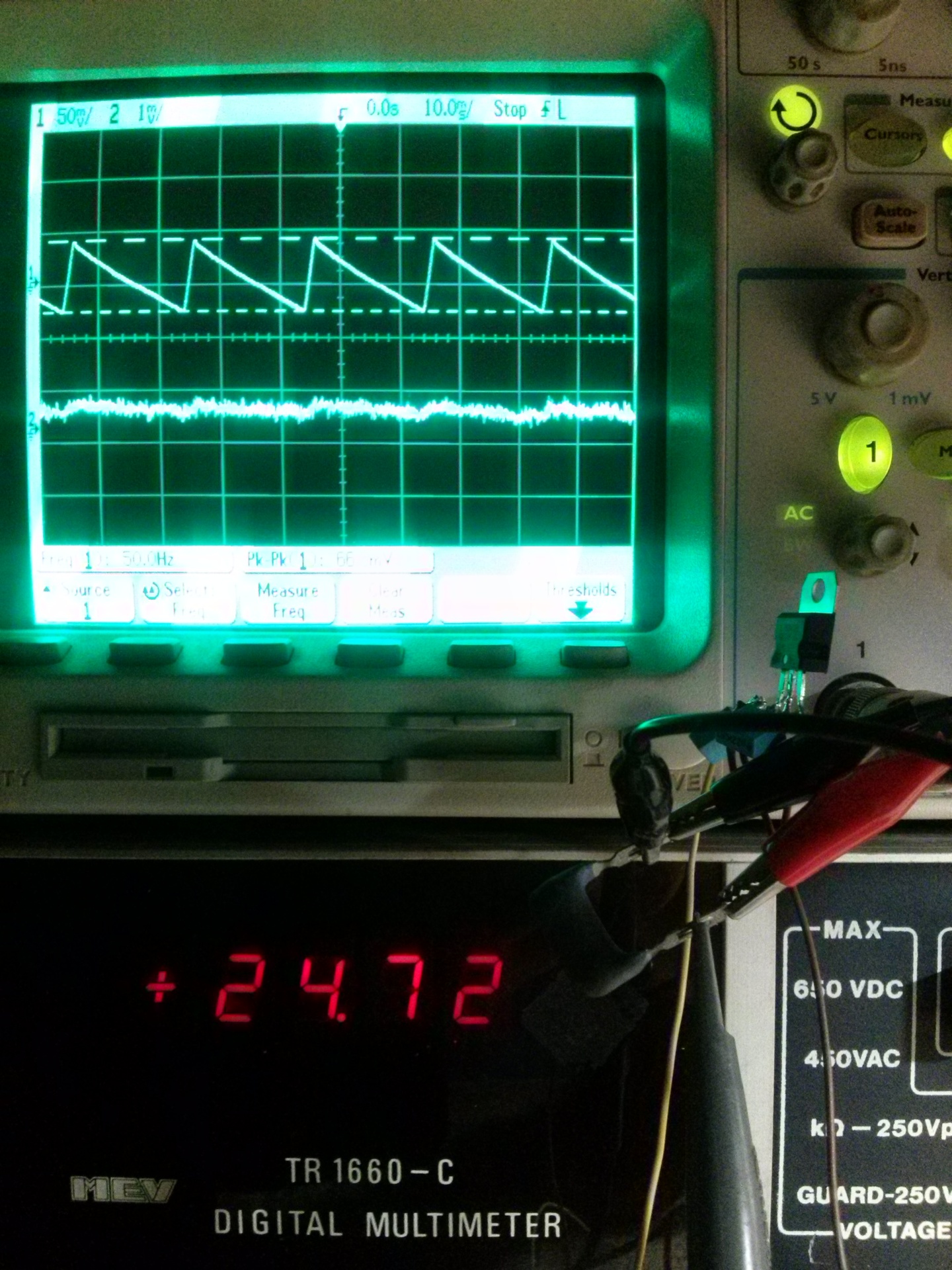

(#) Karesz 50 válasza Skori hozzászólására (») Jún 17, 2025 /
Pontosan így néz ki ennek a végfoknak GND vezetékezése a gyakorlatban is.
- El lehet érni aszimmetrikus bemenetnél is azt, hogy a földvezetéken ne folyjon áram.
- Hová kötnéd, hogyan fűznéd fel sorosan vagy másképpen a stabilizátor földvezetékét?
Egy megoldást találtam erre, azt, hogy ne legyen földvezeték. De bármilyen más megoldást elfogadnék ha az jobb/célszerűbb.
Itt van a mérés is. A kimeneten pontosan az a 300uV brumm jelenik meg ami az elméletből és a mérésekből következik. (Már nincs ott.)
Még egy érdekesség. Ha ennek az erősítőnek nyitott kimenetnél megfogom/megérintem a melegpontját (pl. beledugok egy csavarhúzót az RCA aljzatba) semmilyen hallható zaj/brumm nincs a hangszóróban. Ez is arra utal, hogy a bemeneti jelföld árammentes.

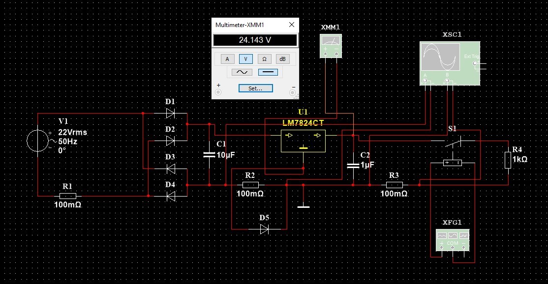

(#) Ge Lee válasza Karesz 50 hozzászólására (») Jún 17, 2025 /
Ilyet meg sem kell nézni mert evidens, de mutatom. Nem nő meg, mitől nőne meg? Az IC ugyanarra a feszültségértékre stabilizál mint dióda nélkül, csak ugye mivel elemeltem egy diódával a gnd lábát a gnd-től ezért nem a gnd-hez hanem a dióda anódjához képest fog stabilizálni, azaz igazából a gnd-hez képest megszűnik stabilizátor lenni.
Most megnézve a vázlatodat, ott valóban gondot okoz az amiről beszéltél, de ugyanazon okból. Nevezzük ki referenciának azt a gnd pontot ami oda van rajzolva és ami a hangszóró meg a pufferek közös pontja.
Ott az A és B jelű ellenállások megemelik a rajtuk eső feszültséggel a stabilizátor saját referencia gnd-jét, azaz annyival magasabb feszültségre fognak stabilizálni, ami nyilván nem jó, mert az ellenállásokon eső zavar az nincs benne a stabkocka szabályozó hurkában. Tehát az A és B jelű ellenállás jócskán lerontja a stabilitási tényezőt.

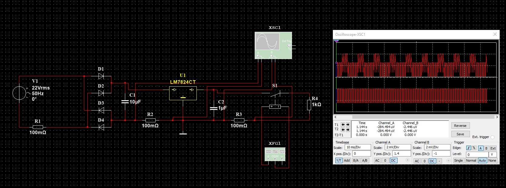

(#) Karesz 50 válasza Ge Lee hozzászólására (») Jún 17, 2025 /
Egyszerűbb megcsinálni egy gubancot, mint vitatkozni rajta. Megnő. 0,7V-tal.
A "brumm" annyival lesz nagyobb az IC kimenetén amekkora a dióda differenciális ellenállása.
Rt=1k, tehát Iki=24mA
Ja... igen. Tulajdonképpen arra voltam kíváncsi, hogy az MS jól szimulálja-e a 78xx-et. Nem.
A CM sem.
A hozzászólás módosítva: Jún 17, 2025
Ezt írtad fentebb szóról szóra:
"Azt nézd meg a szimulátorban, ha egy diódát sorba kötsz a GND lábbal, megnő-e stab kimeneti feszültsége 0,7V-tal."
Nos. A stab kimeneti feszültsége továbbra sem nő meg, az ugyanannyi marad. Te a gnd-hez képest méred továbbra is a feszültséget, az persze hogy megnő, a dióda feszültségével. De az nem a stab feszültsége. A dióda feszültségét a stab nem látja, mert ő továbbra is a két lába (gnd és ki) közt fog szabályozni, a dióda meg csak sorba van kötve ezzel a szabályozott feszültséggel. Ez így ugye semmire sem jó. Tehát a stab két lába közt mérd meg a feszültséget, ne a gnd-hez képest.
Az nyilván 24V marad, de használnak ilyet a gyakorlatban. Talán valamelyik Sípos Gyula könyvben találkoztam vele.
