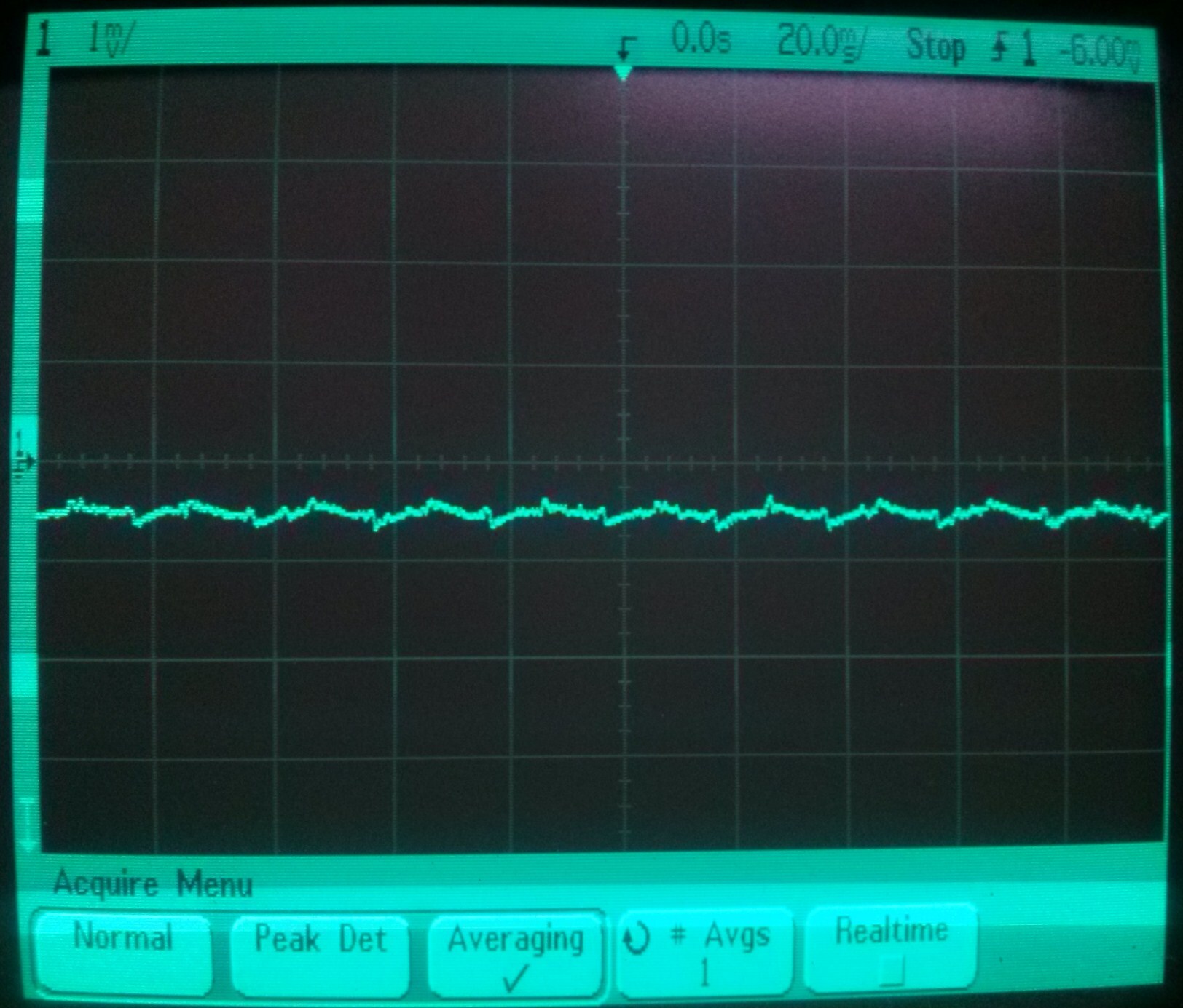

(#) Karesz 50 válasza Skori hozzászólására (») Kedd, 16:54 /
Pontosan így néz ki ennek a végfoknak GND vezetékezése a gyakorlatban is.
- El lehet érni aszimmetrikus bemenetnél is azt, hogy a földvezetéken ne folyjon áram.
- Hová kötnéd, hogyan fűznéd fel sorosan vagy másképpen a stabilizátor földvezetékét?
Egy megoldást találtam erre, azt, hogy ne legyen földvezeték. De bármilyen más megoldást elfogadnék ha az jobb/célszerűbb.
Itt van a mérés is. A kimeneten pontosan az a 300uV brumm jelenik meg ami az elméletből és a mérésekből következik. (Már nincs ott.)
Még egy érdekesség. Ha ennek az erősítőnek nyitott kimenetnél megfogom/megérintem a melegpontját (pl. beledugok egy csavarhúzót az RCA aljzatba) semmilyen hallható zaj/brumm nincs a hangszóróban. Ez is arra utal, hogy a bemeneti jelföld árammentes.
