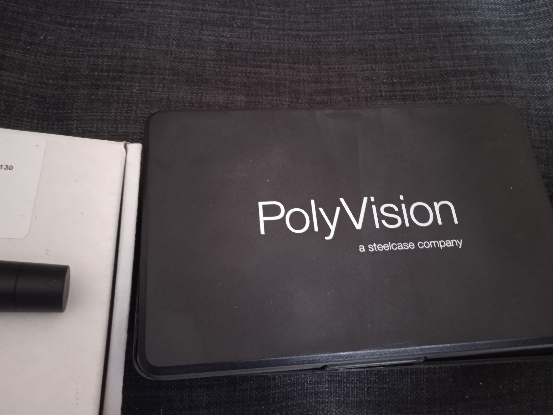

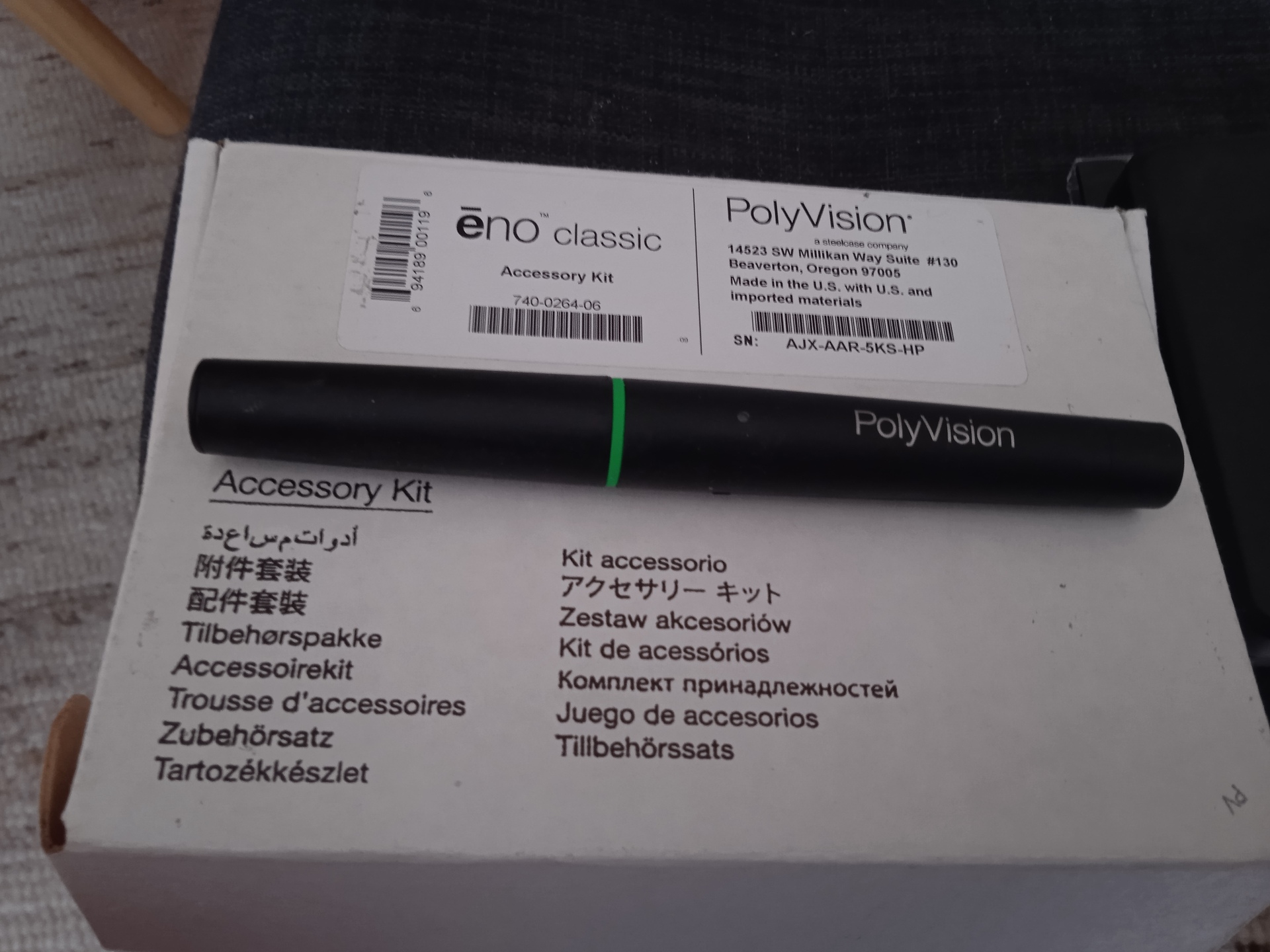

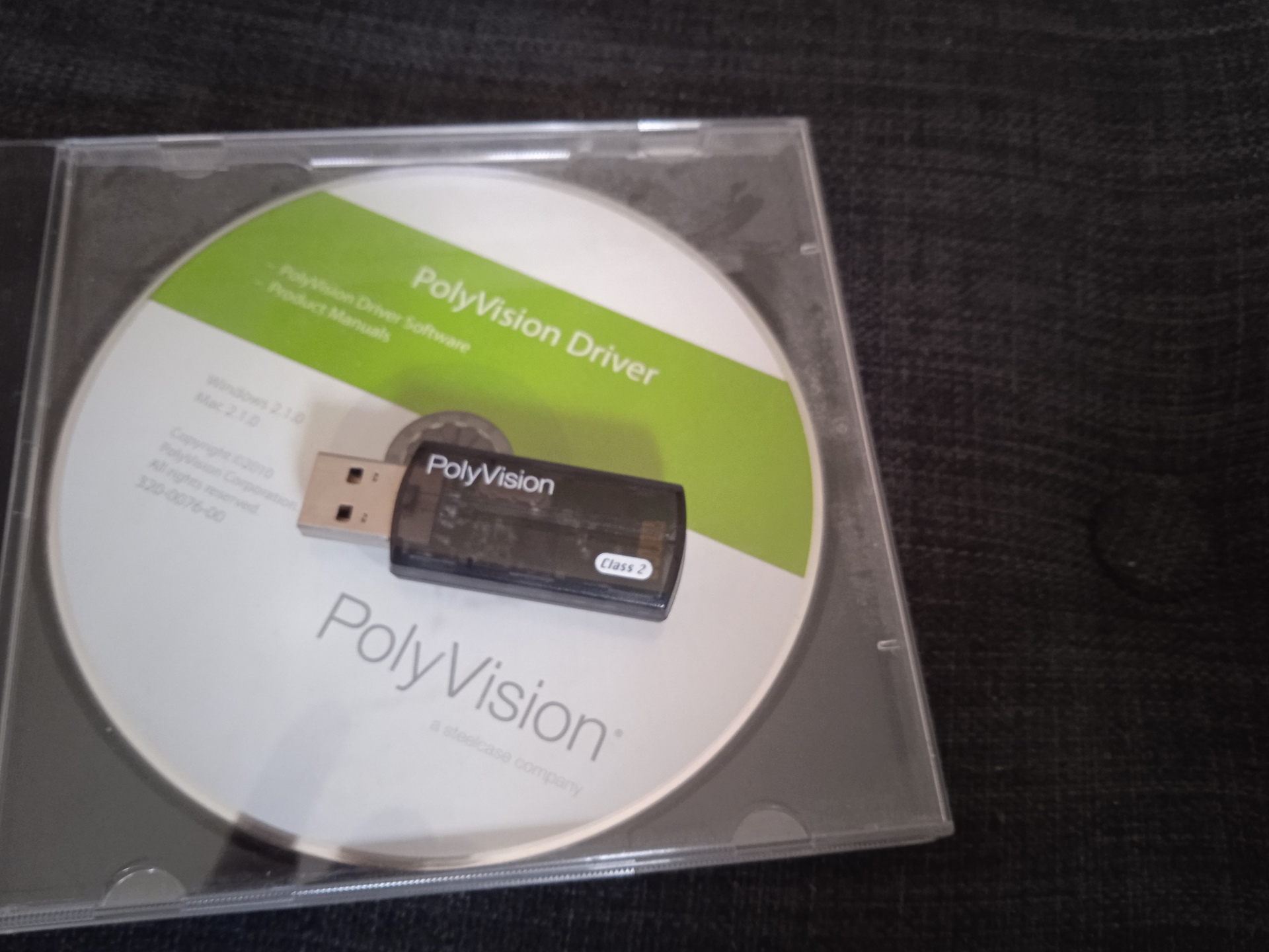

Kell!
4 féle tábla volt a gyakorlatomban. Mindhez kellett.
A többség Win10-zel már nem ment.
410Euro. Nekünk anno 1 millió forint volt. Közbeszerzésben.
A hozzászólás módosítva: Jún 8, 2025
(#) mnyugger válasza mnyugger hozzászólására (») Jún 8, 2025 /
Ennyi maradt.
(#) bbb válasza mnyugger hozzászólására (») Jún 8, 2025 /
A képeid alapján találtam hozzá útmutatót: Bővebben: Link
Ebben a rendszerkövetelmények:
Your Windows-based computer must have:
Pentium processor
512MB Ram
Windows XP SP2, Tablet XP SP2, or Vista
VGA HD-15 video port
one available USB port
Ez alapján eléggé kétséges, hogy lenne hozzá olyan illesztőprogram, ami 64bites rendszeren futna.
(#) jdani válasza mnyugger hozzászólására (») Jún 8, 2025 /
Azt nem írtam talán, de volt egy másik tábla is, ami működött a hozzá való géppel. Na mondom rádugom az én win11esemre, fog e menni, vagy telepítgetni kellesz.
Nem kellett semmit, bedugtam, és működött. Lehet valami újabb verzió, ami már kompatibilisebb az újabb OPval is.
Mi ez az usb stick? Így kommunikál rádión a táblával?
Enyém még egyenes kábeles.
(#) mnyugger válasza jdani hozzászólására (») Jún 8, 2025 /
Blútusz.
Nem a táblával, a tollal.
A tollban van egy kamera és elektronika. No meg elem. A tábla közönséges fehér tábla.
(#) bbb válasza jdani hozzászólására (») Jún 8, 2025 /
A leírás alapján, amit linkeltem... Kékfog technikával csatlakozik a cucc. Sima fehér táblára projektorral vetítik a dolgokat. A toll meg talán kamerával dolgozik.
