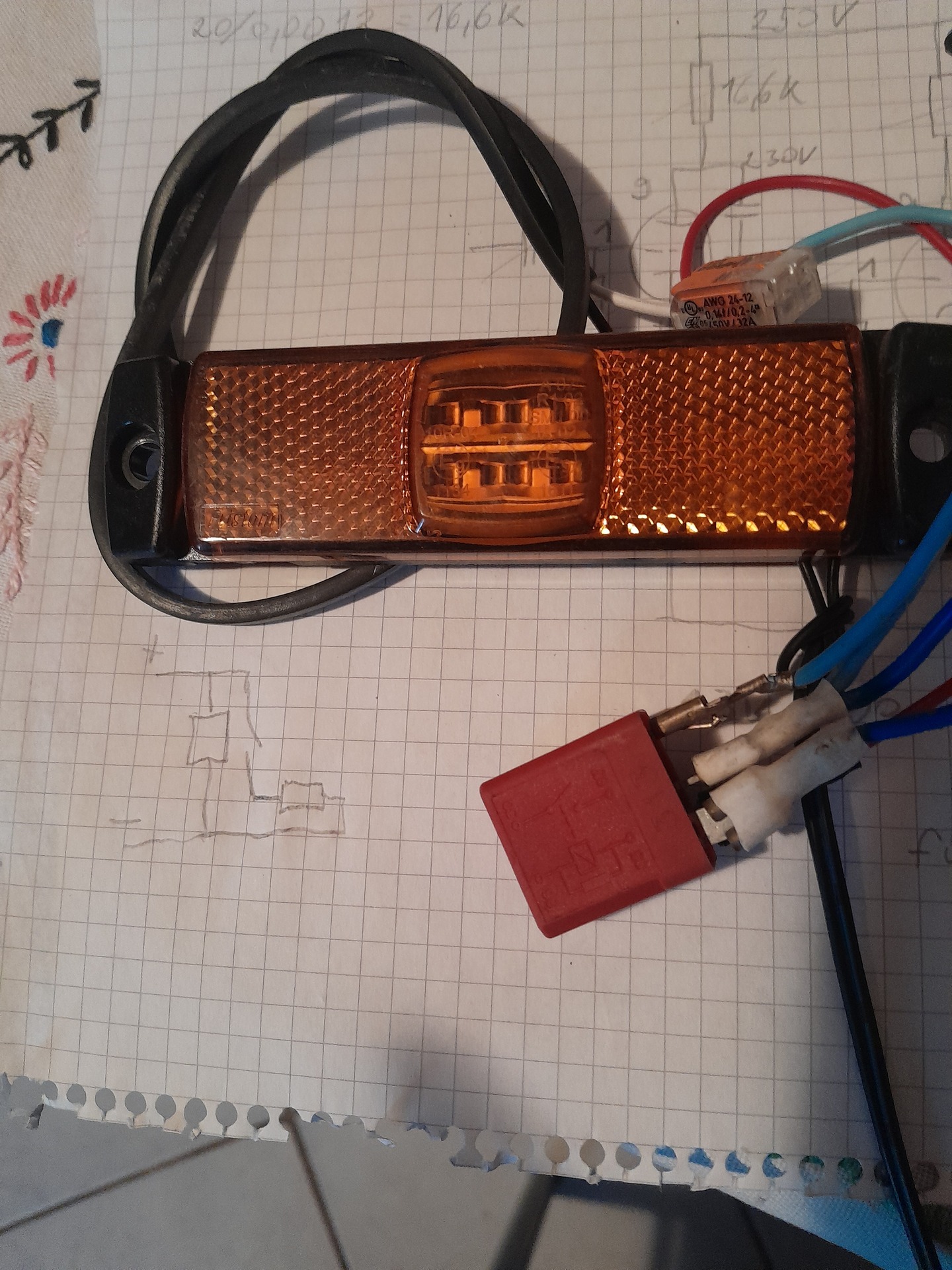

(#) jani1987 hozzászólása Jún 17, 2025 /
Fáradtan csak óvatosan
Kinek mennyi időbe telne összerakni egy egyszerű relé tesztert egy tápegység, relé, fogyasztó és az összekötő elemek felhasználásával? 10 óra munka után már azt sem tudtam mit mivel kell összekötni ezért készítettem egy rajzot.
(#) pipi válasza jani1987 hozzászólására (») Jún 17, 2025 /
Viszont vagy feltaláltad az ingyenenergiát, vagy rossz a kapcsolásod hogy konnektorba dugás nélkül is virít a lampicsku
(#) jani1987 válasza pipi hozzászólására (») Jún 17, 2025 /
Az a forrasztó csatlakozója mivel adapterről megy.

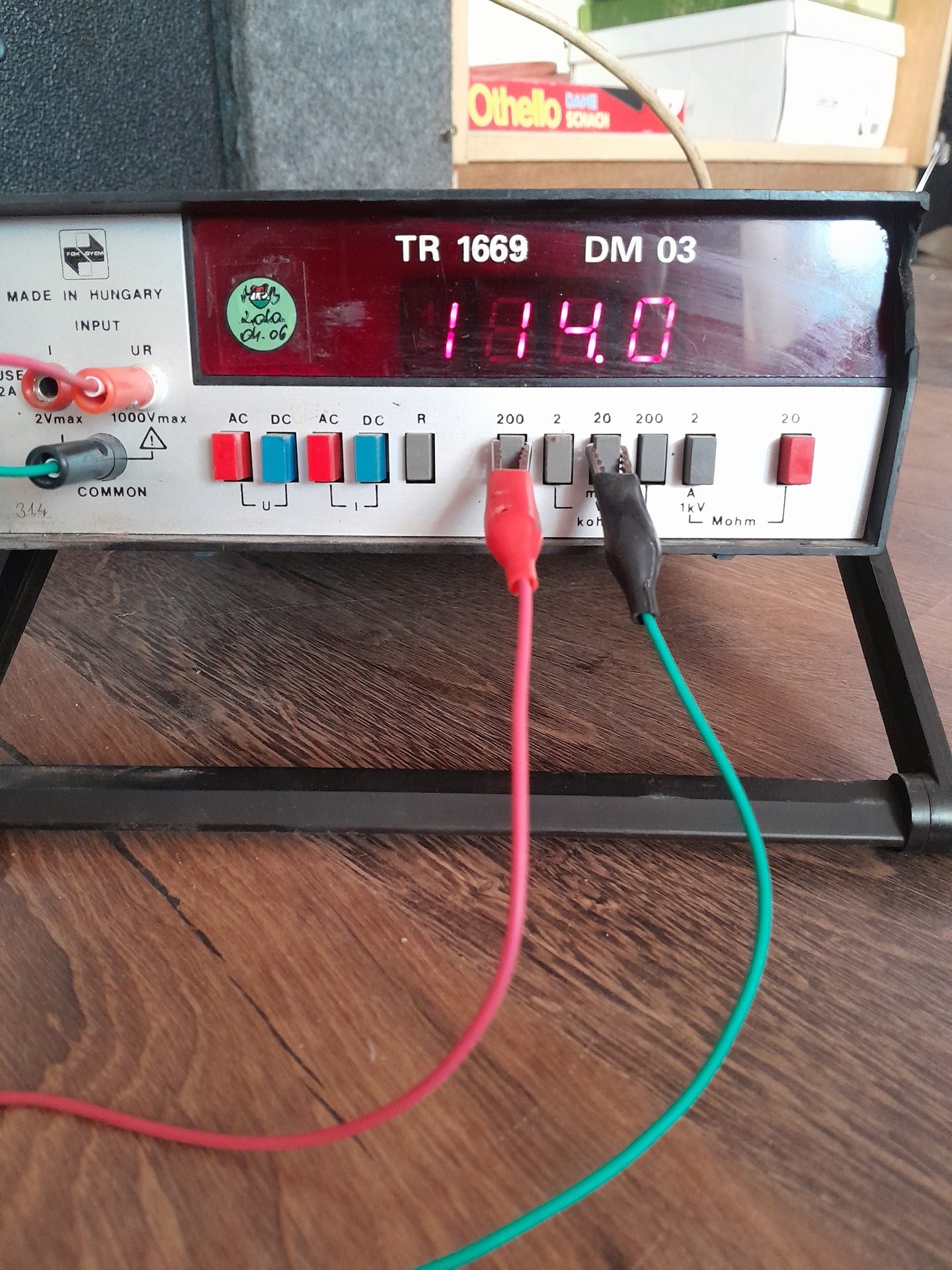

(#) jani1987 hozzászólása Jún 18, 2025 /

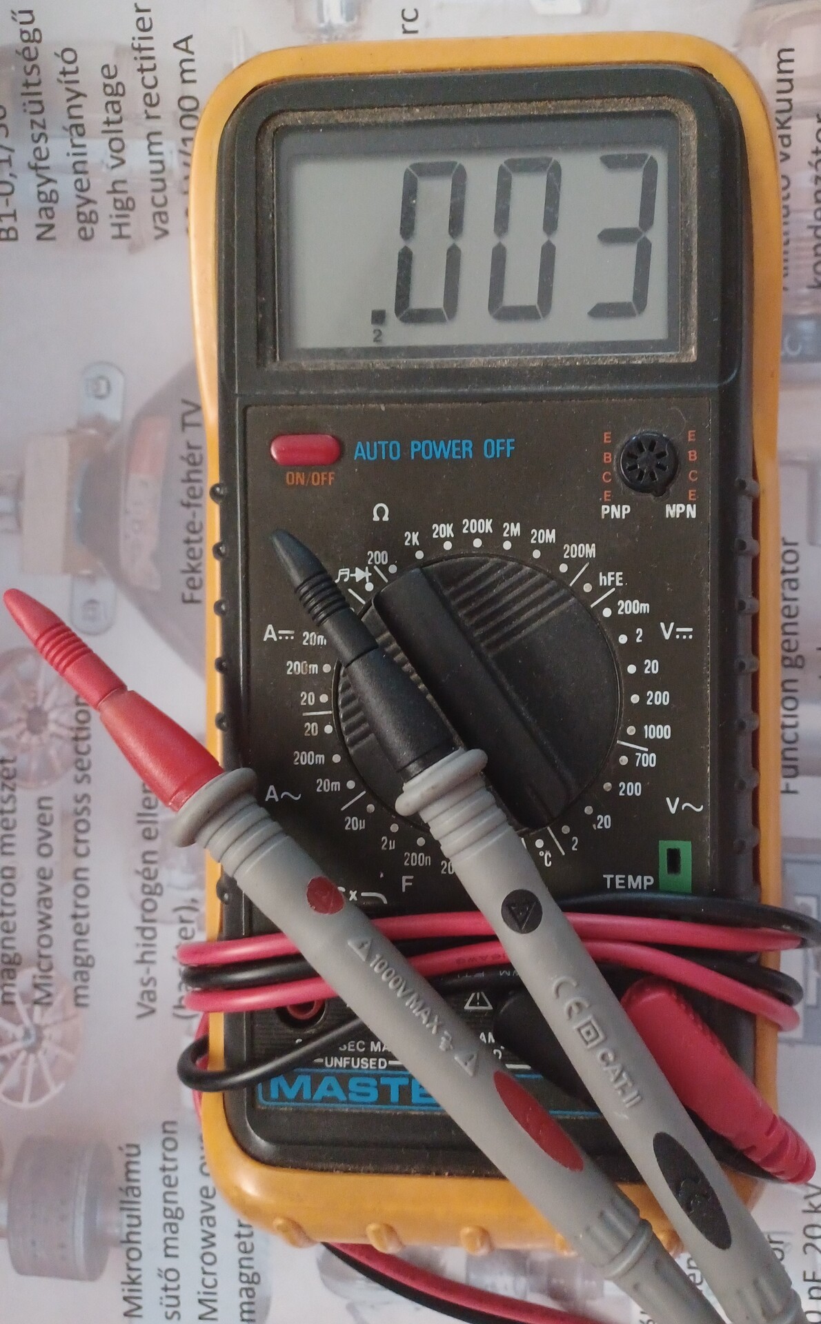

TR1669
Adott az alábbi készülék. (Köszönet HA4030 fórum társnak). A kijelző alap állapotban ütemesen villog és random számot ír ki. Míg terhelés alatt méri az alkatrészt. Lehet valami baja?
(#) proli007 válasza jani1987 hozzászólására (») Jún 18, 2025 /
Hello! Ohm mérés esetén, szakadt bemenet mellett túlcsordulást jelez az Ic. Teljesen természetes jelenség, ha egyébként meg jól mér. De feszültségmérésnél, nullát kellene mutasson ha a bemeneten nincs semmi.
(#) jani1987 válasza proli007 hozzászólására (») Jún 18, 2025 /
Gondolod?
Most ez mit jelent? Váltóban ha nincs bemenet, akkor is mutat valamit? Mert nem látszik a képből, csak az hogy AC 200mV-ban van és 98,2mV-ot mutat. És a bemenet? Rövidre van zárva?
Nem. Üresen csatlakozás nélkül.
(#) Gafly válasza proli007 hozzászólására (») Jún 18, 2025 /
A COMMON és az UR bemenetekre dugott krokodilcsipeszes mérőzsinórokkal a műanyag méréshatár váltó gombokra csipeszelve 114.0 nincsen teljesen rendben, ellenállás mérés állásban.
Pucuka mester komolyan mondta ám, hogy utoljára kaptál ajándékba vadi új multimétert és oszcilloszkópot. Mert másikat már nem fogsz.
(#) pucuka válasza jani1987 hozzászólására (») Jún 18, 2025 / 2
Feszültség, és árammérésnél ha rövidre zárod a bemenetet, elvileg nullát kéne mutatni, ugyanígy ellenállás mérésnél annyi különbséggel, hogy néhány tized, néhány ohmot mutathat, a rövidzár némi ellenállása miatt. szabadon ellenállásmérésnél ahogy proli007 írta, bármit mutathat a túlcsordulás miatt,
Az ajándék voltmérő dokumentációját szíveskedjél elolvasni, igaz angolul van, de gugli fordítóval fordítsd le, addíg is tanulsz, mielőtt hibás mérési módszerrel tönkre tennéd a drága műszereket.
A szóban forgó műszerhez sem ártana előkeríteni a gépkönyvét, és alaposan tanulmányozni, mielőtt helyrehozhatatlan károkat okoznál.
Szóval először tanulni, tanulni.
(#) jani1987 válasza pucuka hozzászólására (») Jún 18, 2025 /
A tőled kapott multit ritkán használom, a szkópot meg 1x gitár jelre tesztelve. Azóta sem vettem elő.
Gafly: ezt nem nekem címezted? A gombra csak azért tettem mert így látszott, hogy tuti nincs rajta semmi.

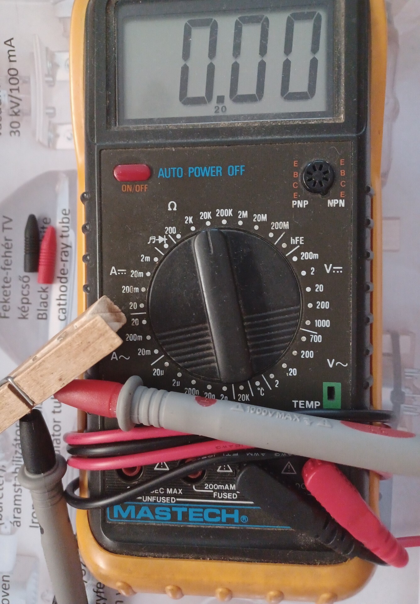

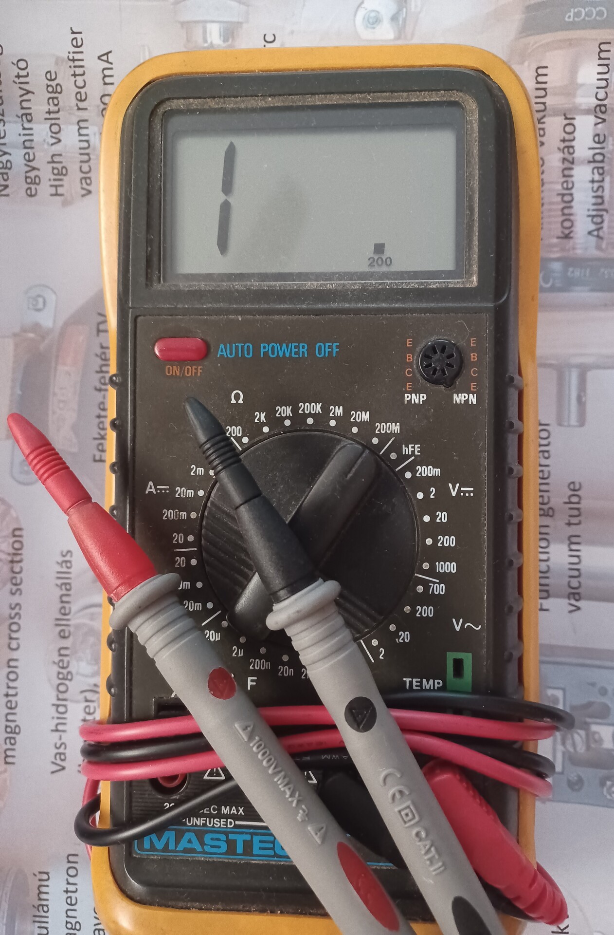

(#) Gafly válasza pucuka hozzászólására (») Jún 19, 2025 /
Évtizedes használaton alapulva:
- Ellenállás mérésben ez szokott lenni tipikus kijelzés (túlcsordulás, hiszen 9 V-os elemről áramgenerátorral húzzák fel, és ott méri a chip 200 mV méréstartományban)
- Összecsipeszelve (rövidzár) meg ez
- Ha minden lebeg, akkor 3 mV AC simán összejön
98.2 sehová nem fér be alapszinten, bár láttam már olyat ahol teljesen jogos volt.

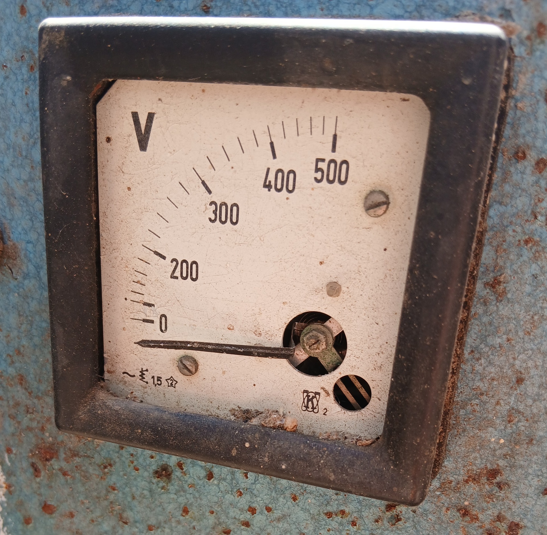

(#) Remci hozzászólása Jún 23, 2025 /
Műszer jelölés
Meg tudja valaki mondani,hogy a képen látható műszer bal alsó sarkában lévő jelölések mit jelentenek? Az oké hogy váltó feszültseget mér, de a többi jel micsoda?
(#) Gafly válasza Remci hozzászólására (») Jún 23, 2025 /
Lágyvasas (függőlegesen szerelendő?)
Végkitérésnél mekkora a pontosság
Mekkora feszültségre van szigetelve (?)
Miért hiányzik a nullát beállító bakelit csavar
(#) Remci válasza Gafly hozzászólására (») Jún 23, 2025 /
Azt hogy a bakelit csavar miért hiányzik, nem tudom. Viszont üvege sincs. Egy régi német 3 fázisú agregátorban van, ki kellene cserélni. Ezért kérdeztem rajta lévő jelzéseket. 2 fázis közé van bekötve.
Hihető.
Ha maga mérőmű rendben van (kitakarítva mozog rendesen), bizgettyűvel nullázható, konnektorba bedugva mutat rendesen, akkor lejmolnék törött ablaküveget, hiszen üveget vágni/fúrni mindenki tud.
Az az állító csavar az üvegben volt.
(#) Remci válasza Gafly hozzászólására (») Jún 24, 2025 /
Az majd a végső megoldás lesz, ha nem találok bele nem arany áron egy másikat. Meg úgy is át kell kötözgetni az egész elektronikát.

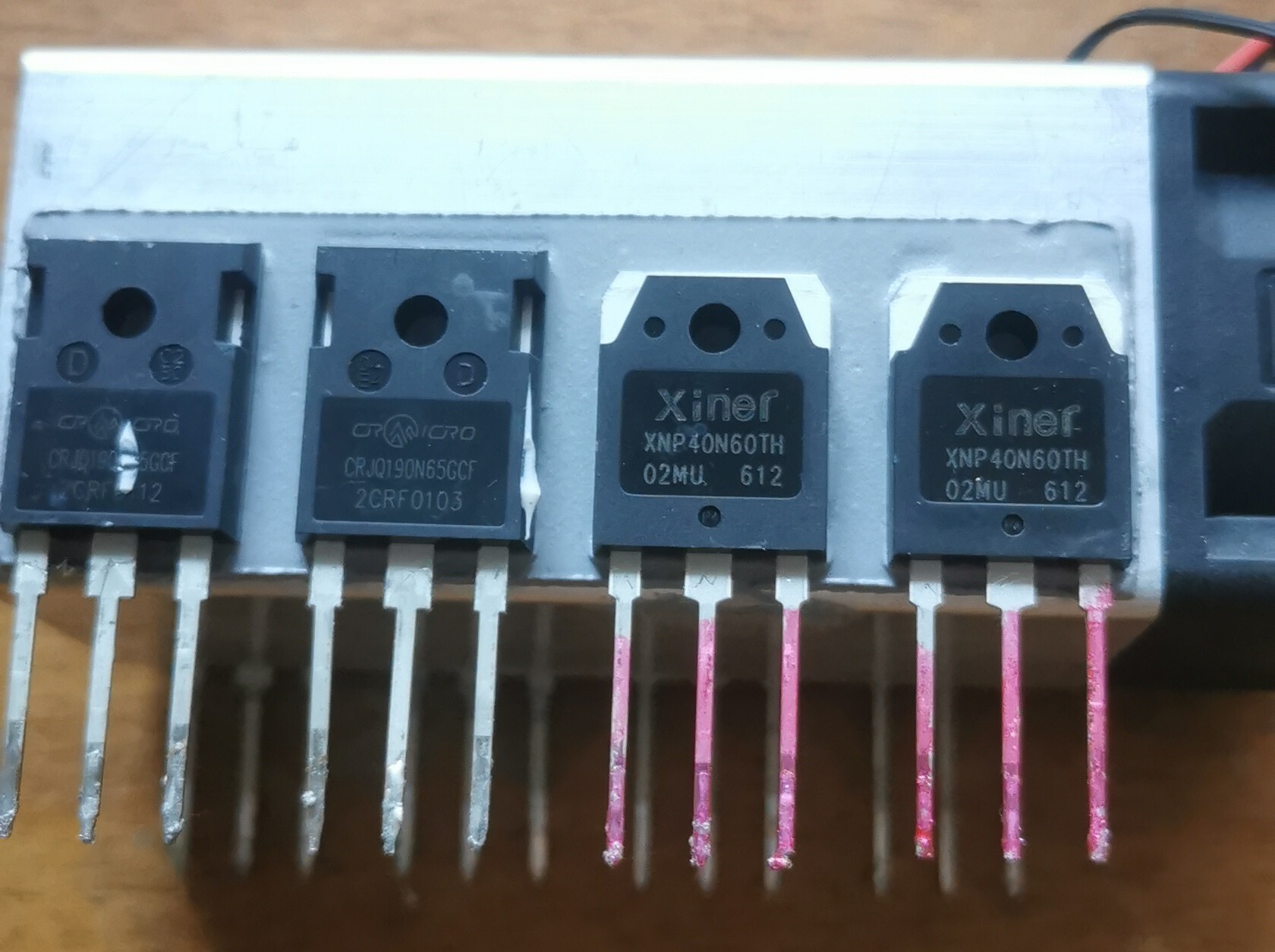

(#) zaza99 hozzászólása Jún 30, 2025 /
Hővezető ragasztó
Ezek a félvezetők mivel vannak felragasztva és mivel oldható?
Kemény és 1mm vastag.
(#) Suba53 válasza zaza99 hozzászólására (») Jún 30, 2025 / 1
Hestore-ban is lehet kapni hővezető ragasztót. Az fehér, de működik. Viszont nem rögzít olyan erősen, simán lekaparható. Ez erősebbnek tűnik, lehet hogy műgyanta alapú.
Valószínűleg nincs oldószere, ha megkötött csak levakarni, lepattintani tudod. Majd az eszközöket, és hűtőbordát megtisztítva léphetsz tovább.
