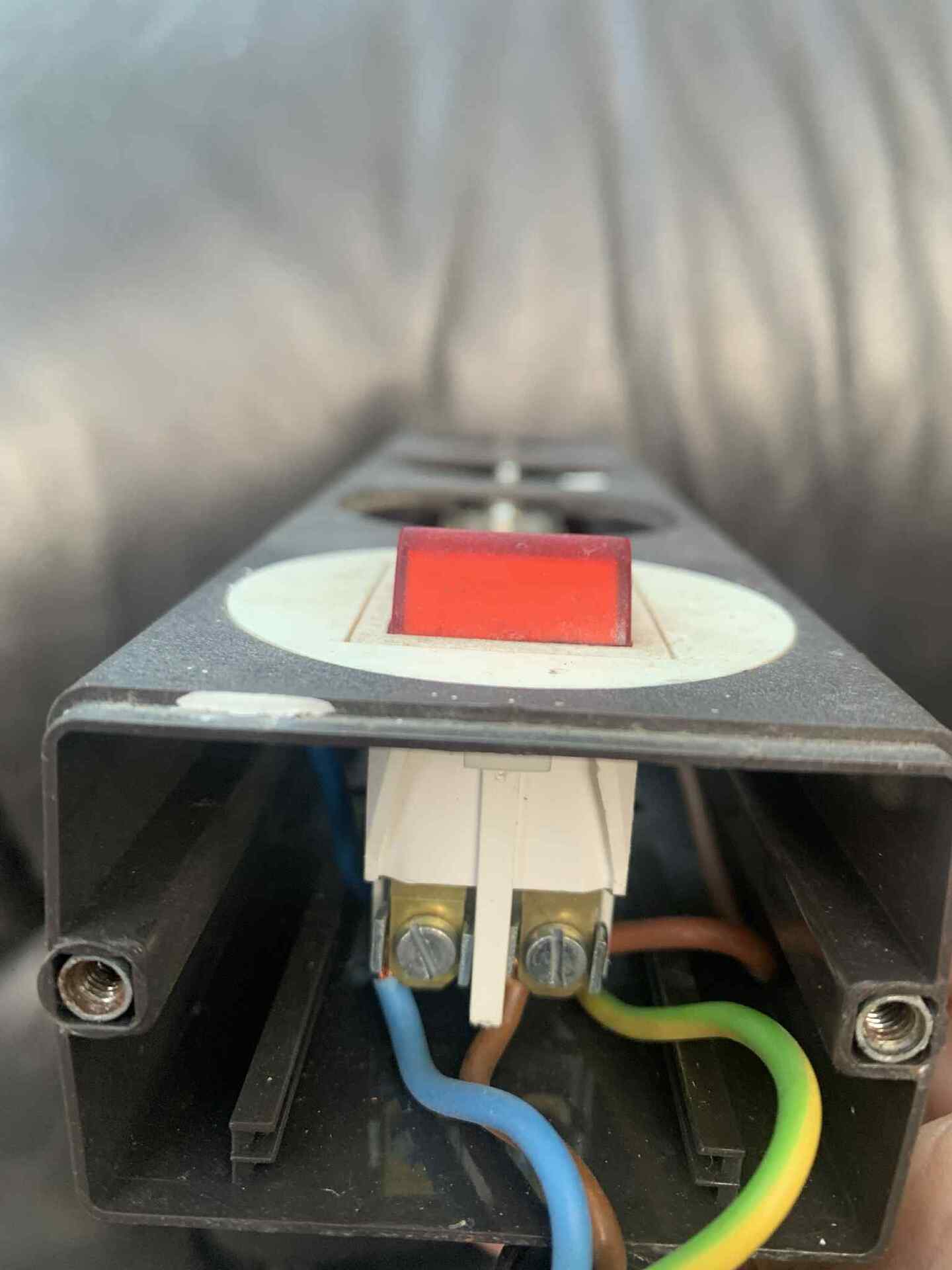

(#) Fredo hozzászólása Jún 24, 2025 /
elosztó javítás
Sziasztok! Van egy régi kapcsolós elosztóm ami egyik pillanatról a másikra nem adott áramot. Szétszedtem de nincs semmi szakadás, kötés elengedés. Rámérve a tápról megkapja a 220-at de a konnektorra már csak 65 V megy ki. A világító kapcsoló ilyenkor pislákol. A kapcsoló nem tudom hogy kiszerelhető-e meg azt nem értem hogy miért esik a feszültség. Meg lehet szerintetek csinálni? Direktbe nem szeretném kötni mert akkor balesetveszélyes hogy kapcsoló van rajta és a nép azt hiszi hogy nincs áram alatt.
(#) Atis57 válasza Fredo hozzászólására (») Jún 24, 2025 /
Igen pattintósan kiszedhetó --új is kapható.
Álltalában elég az egyik érintkezője , ennyi idő után megér egy cserét.Ez még elosztó volt . nem úgy mint a maiak.
