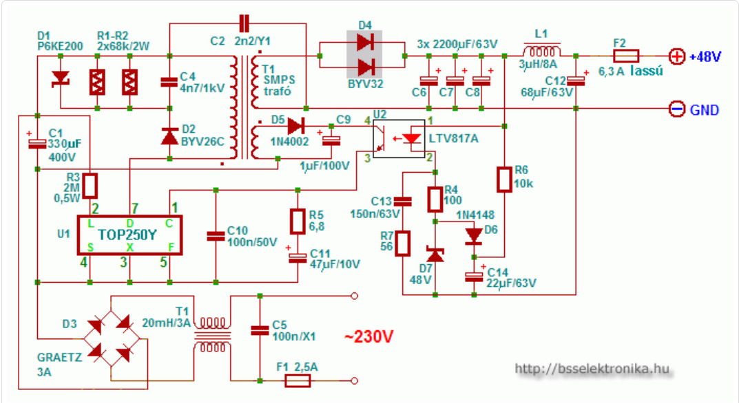

Kapcsoló üzemű táp trafó számolásSziasztok!Ezt a tápot szeretném megépíteni egy toroid ferrittel ha lehetséges, ha valaki tudna segíteni a számolásban jó lenne, tudom a gyűrű alakú ferit nem a legjobb erre de ha lehetséges felhasználnám.Bővebben: táp leírása

Ezt számolta nekem a Chat GPT, nem tudom mennyire helyes:

Ha megvannak az adatok, akkor bármivel számolhatsz. Én Skori ajánlását szoktam használni. Részletesen leírja a metodikát, és van számolótábla is hozzá.
Utánnaszámoltam a primernek a skorival és jól számolt a chatGPT.
Mihez kell az a 3 db 2200 µF-os kondi? 50 Hz-nél kellene ekkora.
![]() Az 1N4002-es helyett meg inkább UF4002-es kellene. De még a 4001-es is megfelel. Vagy PC tápból valamelyik kicsi FR... vagy RG... A hozzászólás módosítva: Jún 23, 2025
üdv ..transzformátornak nincs nyugalmi árama..
üresjárati áram felvètele van. Továbbá teljesítmèny ,ès N/ V' voltonkènti menetszám kiszámolásához,először a vasmag keresztmetszetet kell megmèrni kiszámitani. |
