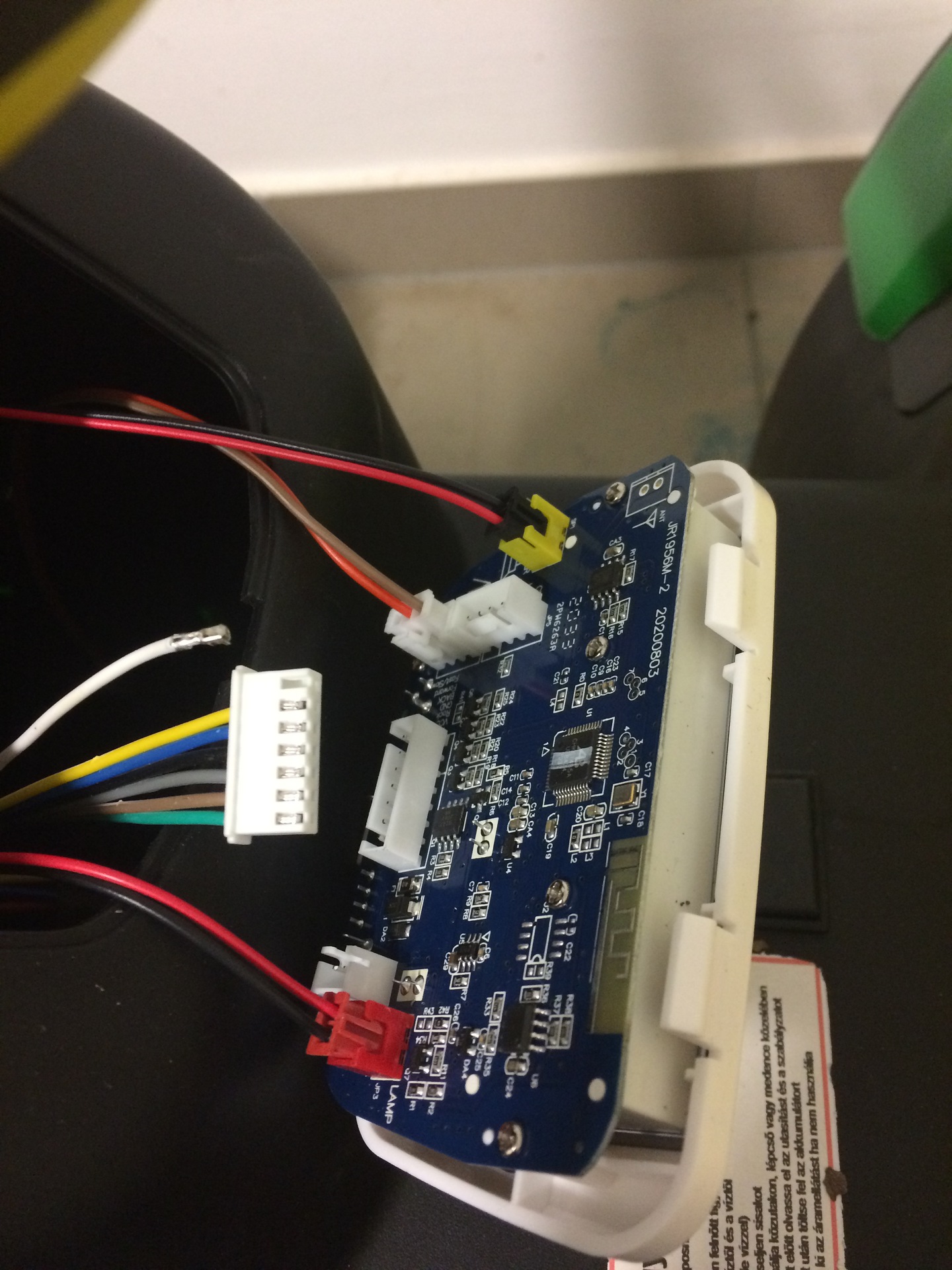

Sajnos van ben felhívtuk a forgalmazók és ő szólt hogy azért nem tudjuk elindítani mert ez az érzékelő bent van vigyük be a szobába és utána el tudjuk indítani, ennek így semmi értelme! Legfeljebb be építek egy ventillátort!

Téged átvernek. A nyákon nincs páratartalom érzékelő. Ha van, mutassa meg a gyártó.

Lehet, hogy vezetékezve van. Ettől függetlenül igen nagy butaság lenne ilyet beépíteni.
Mintha az egyik érintkező nem lenne a helyén, lásd melléklet.

Sasszem!
Egyébként a csatlakozók feliratozva vannak, és semmi sem utal páratartalomra. Csak lámpára, kapcsolóra, előre, hátra, stb. Nincs ott semmi ilyesmi. Csak az eladó szivatja andrÁSZ-t.
Egyébként egy elhaló akksi is csinálhat ugyanilyen problémát, sőt, szinte bármi.

A jelölt csatlakozóban hét vezeték van de csak hatnak olvasható a felirata, az alkatrész oldal sem látszik sehol.
Abban viszont egyetértek, hogy merülő akku miatt szokott ilyet csinálni a gépjármű, párszor volt szerencsém ilyen masinákhoz. Az a baj, andrÁSZ leírása sem egyértelmű. Legfőképpen az, hogy honnan veszi biztosra, hogy van benne páratartalom szenzor. Kicsit kérdezgettem a barátom de érdemi választ nem tudott adni. Ha ilyen probléma felmerült volna máshol is, annak nyoma lenne valamilyen fórumon.

Úgy néz ki megoldódott a probléma, lehet hogy van benne pára érzékelő de most talán nem az volt a baj! Köszönöm a segítséget mindenkinek, a kisfiam nevében is! Jelzett vezeték volt kicsúszva, a nagy keresésben elkerülte volna a figyelmem, szépen indul most!

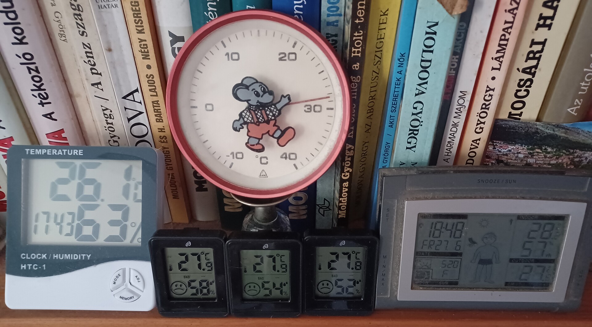

Azzal szembesültem, hogy volt egy régi pára és hőmérőm, ami eléggé egybevágóan mutatott bármivel, ami hitelesnek tűnt.
Vettem Karácsonyra HE Store cuccot, na az érzésre és más cuccokkal összevetve is nagyon pontatlan. Gondolkodtam is rajta, hogy szétszedem, bár szerintem értelmes erőfeszítéssel nem lehet kalibrálni.
Véletlen vettem az árúházban egy csak páratartalom és hőmérőt kefír mellé.
Hát nem három volt a csomagban.
Mellékelt képen látható, hogy a hőmérséklet nagyjából egyezik, de a páratartalom szór mint a fene. HE Stores, meg egyszerűen selejt.
Ezek alapján arra jutottam, hogy páratartalmat nehéz pontosan mérni...

Ha a bal oldali is 26.3C körüli hőmérsékletet mérne, akkor relatív páratartalomnak kb 57%-ot mutatna. Először azt kellene kidríteni hogy mennyi a tényleges hőmérséklet. Sajna ezeknek a hőrézékelőjét néha a saját elektronikájuk is fűti ami eléggé megzavarja a relatív páratartalom számolást.

Ezek közül szerintem az egeres a legpontosabb, mert Ganz gyártmány (hátul van piros festékes kalibráló csavar).
Lehet elkommunizálom a családi torta szervírozó készletet, és összezárom őket a búra alá egy éjszakára.
Amúgy szerintem nagyon nem fűthetnek, ha ceruza elemről minimum fél évet elmegy...

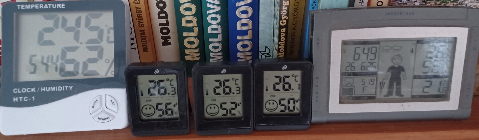

Megvan a zárt teres összehasonlítás eredménye:
24,4/60
26,2/54
25,9/48
26,1/50
26,4/54
26
Jól láthatóan nagyon szórnak, és leginkább a HE Store cucc teljesít leginkább alul.
A 3 darabos készlet nagyjából rendben van.
Korábbi, sok éves árúházi cucc elég jól ott van.
Ganz mechanikus (egérrel) etalon.
Én ebből már levontam a tanulságokat, de a Bakman féle sós tesztet már csak azért is megcsinálom, mert ha ennyi energiát ráfordított, akkor illik nekem is.
De nem az egész társasággal, hanem csak egy kiszemelt példánnyal.

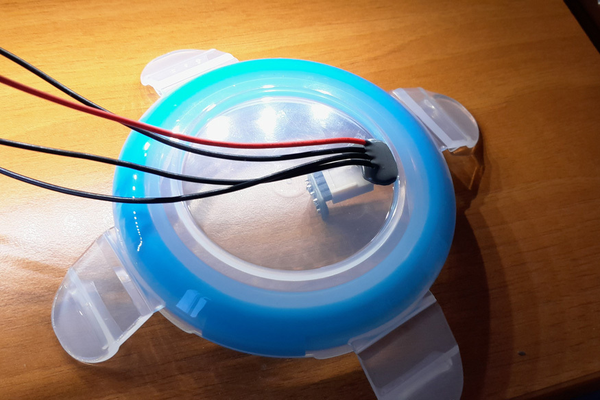

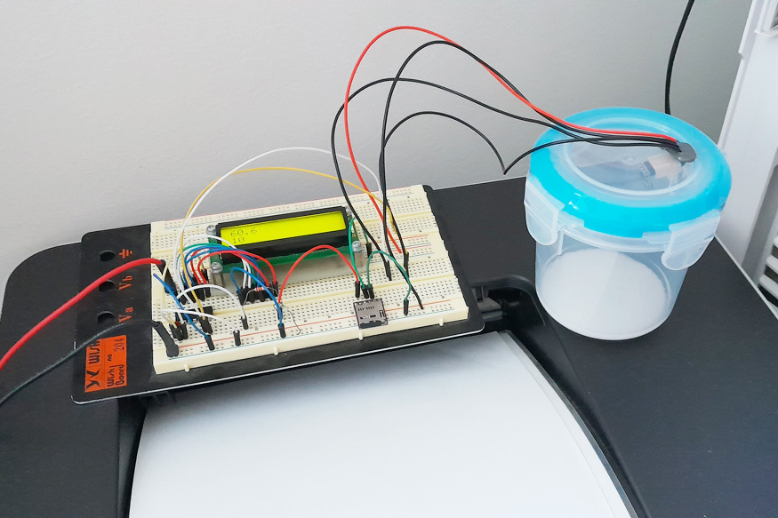

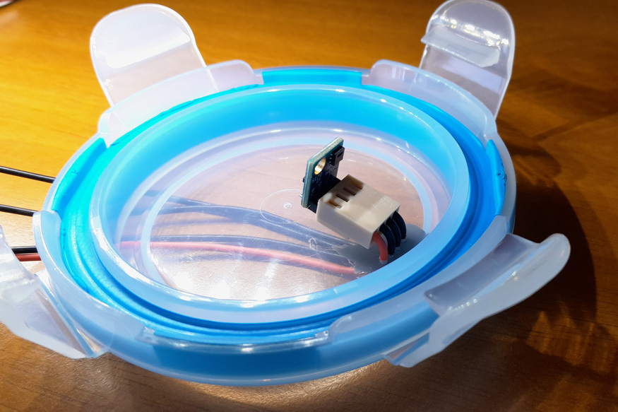

Elindítottam a tesztet, 15 másodpercenként mérés és mentés.

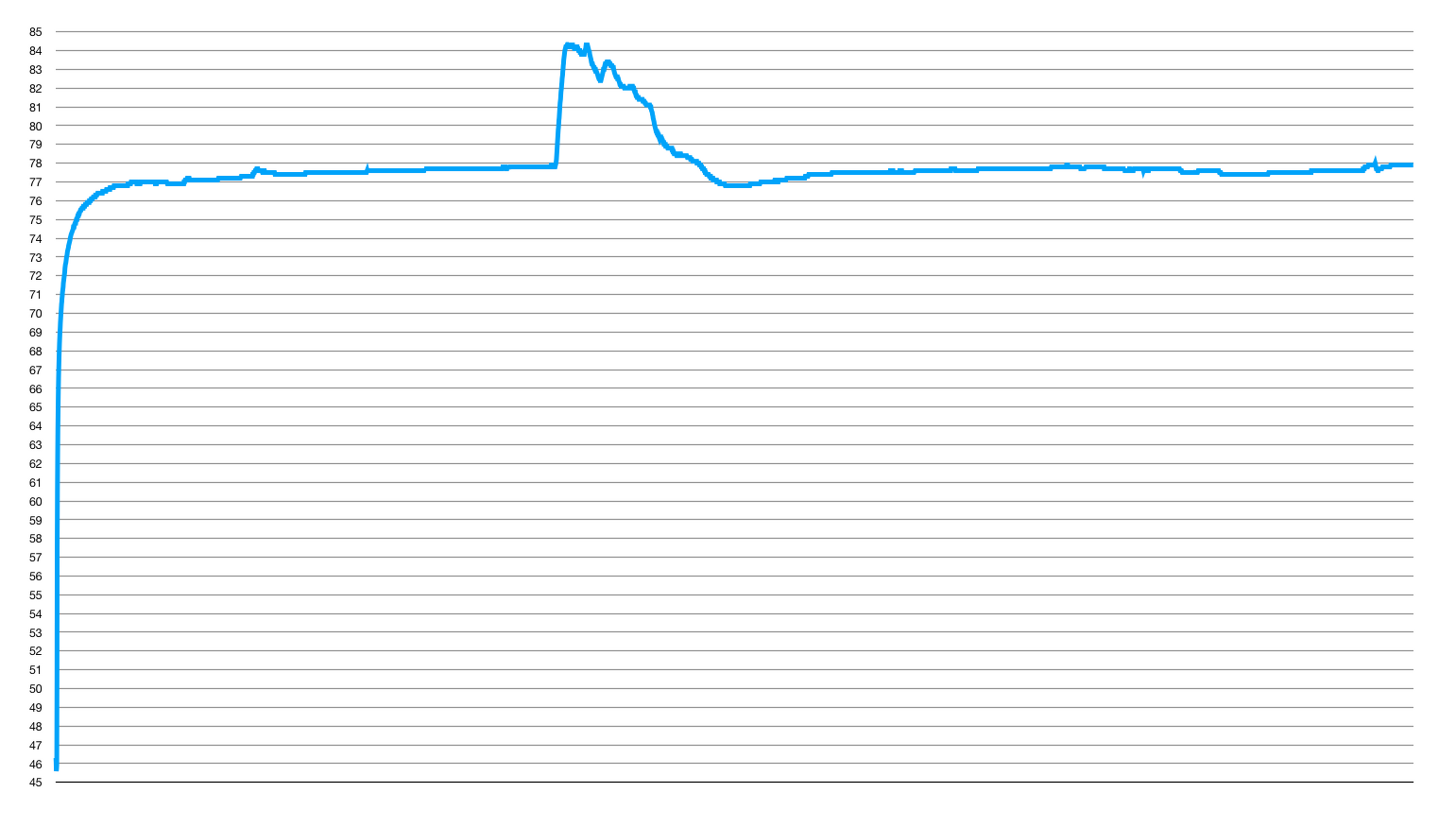

(#) Bakman válasza Bakman hozzászólására (») Júl 3, 2025 / 2
Ez jött ki, lásd melléklet. A kiugrást szándékosan idéztem elő, csökkentettem a hőmérsékletet az edényen kívül. Ha elfogadok összesen három százalékpontnyi mérési hibát, a szenzor (SHT21, HESTore-ból) jól mér, a módszer működik.

A tesztelő edény 3 dl-es, a szenzor pedig gyorsnak mondható. Kicsit rálehelek, kb. azonnal mutatja az eltérést.
Szerintem nagyobb edényben próbáltad (a képedigről nem vagyok biztos benne) és nem vártál eleget. A görbe ellaposodásához nekem is várnom kellett két-három órát.
szerk.:
Fontos az egyenletes hőmérséklet is.
