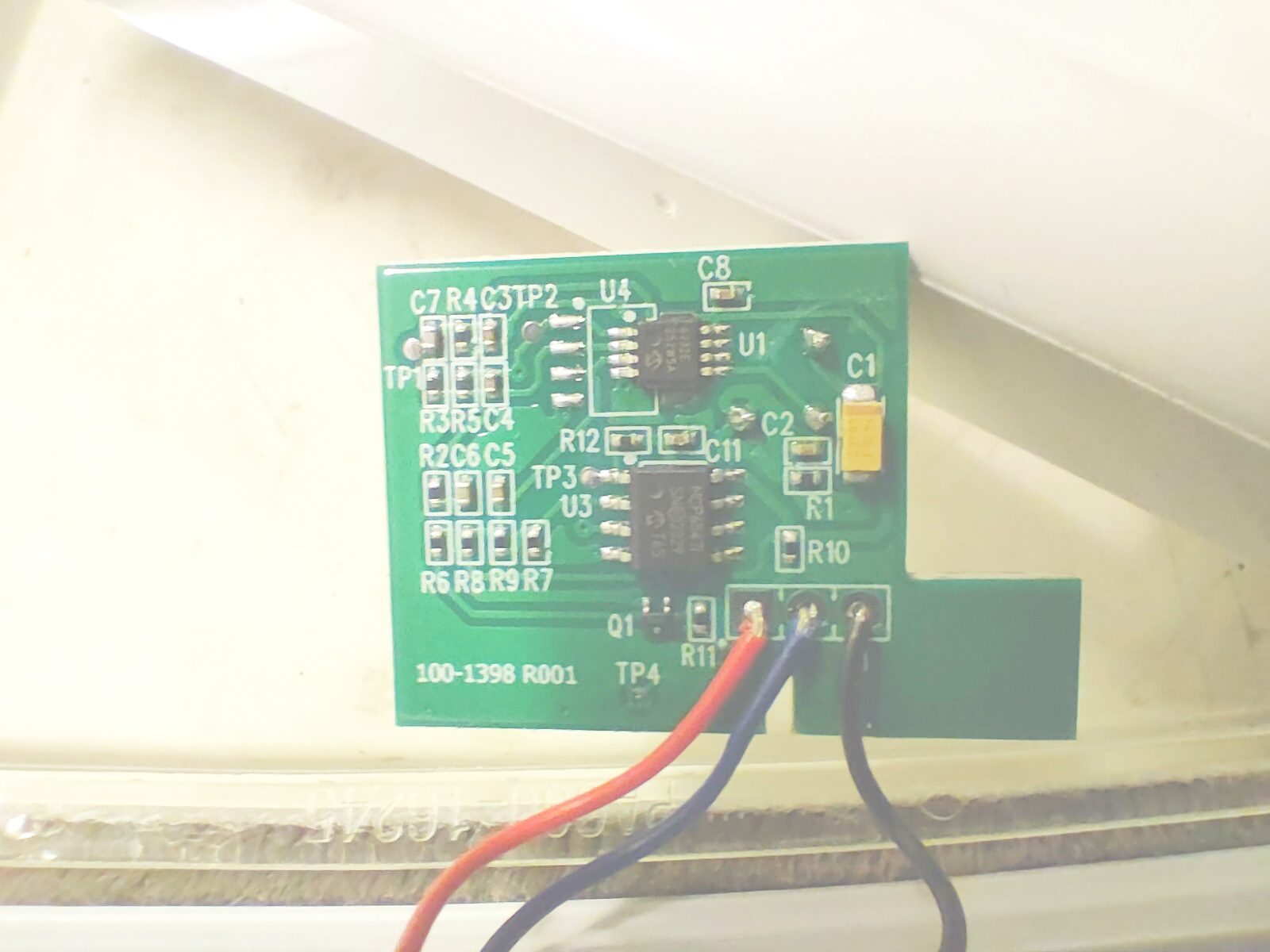

				Szétszedtem a kütyüt, de nem igazán értem. Van a fő panel, amire az RFID antenna csatlakozik, meg van egy egész kicsi, ami szerintem csak egy PIR szenzor van. Nem tudom hogy a mozgásérzékelőnek mi a funkciója, de azt sejtem, hogy az éleszti fel az egész kütyüt. Mert ha állandóan menne az egész, akkor a négy ceruza elem hamar lemerülne. Viszont a mozgásérzékelő, az és próbálgatásaim alapján eléggé ad-hock működik. Az elképzelésem az volt, hogy a mozgásérzékelő ébreszti az RFID olvasót, ezért lassú a nyitása. De így, hogy az hol érzékel, hol nem, nem tudom hogy mi a funkciója. Olyan elképzelésem is volt, hogy csak arra szolgál, hogy átment-e a macsek az ajtón, vagy sem, zárhatja vagy nem.  A lényeg hogy tele a hócipőm az egésszel. Azon töprengtem hogy kiváltom az egész elektronikát egy arduinoval, RFID olvasóval, vagy csak ahogyan Gafly írta, simán chip érzékeléssel és nem olvasással. Úgy gyorsabb lenne a rendszer? Mert szegénykém jány, így még ha ivartalanítva lesz is, akkor is kell időnként menekülnie a kandúrok elől. Nem jó hallani, hogy olyankor rendre lefejeli az ajtót.   A hozzászólás módosítva: Aug 30, 2024

				Aludtam rá, és reggelre arra jutottam, hogy ha már megvetted és felszerelted, akkor már nagyon nem építeném át. Nálam szempont szokott lenni, hogy amennyire lehet, maradjon meg eredeti állapotában, és pár mozdulattal visszaalakítható legyen. Ha úgyis szétszedted, akár le is fényképezhetted volna. Magát a működési sémát egy multiméterrel lehet tisztázni, az elemekkel sorbakötve. Elképzelésem szerint: - Nincs macska -> nagyon kicsi áram (alaphelyzet) - Van macska (te is tudod utánozni mászkálással) -> nagyobb áram (figyeli az RFID-t) - Van/volt macska érvényes RFID kóddal -> nagyon nagy áram, a zár működtetéséhez Kis szerencsével: - Az elemes táplálás (4 x 1.5 V) kiváltható feleslegessé vált USB telefontöltővel - Macskát lehet szimulálni egy villogó LED-el sorbakötött IR LED-el (soros védőellenállás!), ami a PIR szenzorra irányul. Elképzelésem szerint, így sokkal gyorsabb lesz, mert amint érzékeli a macskában lévő érvényes RFID azonosítót, azonnal nyit. Maga a macskaszimulátor három alkatrész, ha nincsen a fiókban, akkor sem egy nagy beruházás. Ugyanakkor soha nem csináltam ilyet, ez csak egy elméleti okoskodás (garancia nélkül). Idézet:Olvasol a gondolataimban. „Ha úgyis szétszedted, akár le is fényképezhetted volna.”  Természetesen fényképeztem, bár az antennát és az aktuátort (ami szerintem egy egyszerű pici dc motor) nem tudom miért, de nem fotóztam le. Természetszerűleg a nagyobb panel a fő áramkör, a kisebbik a PIR szenzoré. A nagyon nincs semmi a túloldalt, a kicsin csak a PIR szenzor. A működési mód megfejtési ötleted tetszik, ki fogom próbálni, de előbb be kell szereznem még egy chipet, mert nem akarom a macsekot sokszor az ajtóba gyömöszölni, amíg rá nem jövök a működésére.
				Ha a PIR "adat"/érzékelés madzagjának a szintjének változását tudod mérni a mozgolódások hatására akkor csak azt kell fixen tovább adnia az rfolvasó panel felé. Jobb esetben az a fekete lesz de lehet a kék is  ami a kis panelre csatakozik.De  a képek alapján elvileg a kék lesz az ami jelet ad változásra. Piros az valószínű a táp pozitív ága. Jobb esetben látszik a 2 panelen merre hova megy a 3 vezeték. De műszerrel is mérhetőek a táp és adat jelek. 2 eset lehetséges , vagy közel 0 vagy közel tápfesz értéket mérhetsz rajta(adat/jel vezeték) ha nyugalom van ha nincs mozgás. Ha mozgás van akkor ennek ellenkezőjét kell mérni.(rosszabb esetben meg impulzusokat) Ekkor a PIR kiiktatható és állandóvá tehető az olvasás , úgy hogy a jelző vezetéket fixen tápra vagy testre kötöd. (jobb a békesség alapon pár 100 ohmos ellenálláson keresztül föld vagy test, ha ezzel az ellenállással bizonytalan lenne akkor hagyd el) Ezután mivel az RFid olvasó közel mindig energiát kér akkor tegyél rá külső fix tápot avagy esetleg egy 6V zselés akkut és azt csepp töltve folyamatosan táplálod. Így áramszünet esetén sincs kicsukva a macsek. Az rfolvasó működése esetleg 1 hosszú/közép/rövid hullámú rádióvevővel érzékelhető is , avagy áram felvétel mérés mint Galfy írta. A rádióból klattyogás vonyítás szerűek szűrődnek ki. Elvileg ritmikusan ismétlődve, mivel négyszög jelekkel rugdossák az gerjesztő/olvasó tekercset úgy annak a felharmonikusai is érzékelhetők lesznek. (120-140 kHz pl a középhullámon 1200-1400kHz között 10. vagy ötödik 600-700kHz közt. 13.56MHz esetén RH világvevő rádió kellene az érzékeléséhez) . A hozzászólás módosítva: Aug 31, 2024
				Segítség! Újabb probléma adódott.   A telfon dugasztáppal ugyan működik a kütyü, a kínából rendelt chipet, olvassa és bár lagymatagon, de kinyit. A macsekban lévő chipre viszont nem is reagál. Vettem is egy hat voltos dugasztáppot, mert az elemek a fűtetlen pincében egyébként is megdöglenek két nap alatt. Cakhogy az új dugasztáppal még a kínai chipet sem olvassa. Pufferkondival próbálkoztam, semmi nem változott. A mozgásérzékelős működik, de az ajtó nem nyílik. Valami nagyon zavarja az RFID olvasót. Mit próbáljak még? A hozzászólás módosítva: Dec 6, 2024
				Mérj áramfelvételt az elemekből, majd a dugasztápon, lehet elemek több áramot tudnak leadni mint a tápod, a vékony odavezető drót is megviccelhet, illetve ha csak elemesre tervezték akkor nem készítették fel táp felől érkező zavarjelre. Tegyél a pufferkondikra 100n és 1n kondikat is.  Nem követtem igy telórol a sztorid, de tippre a macska 125kHz vagy azkörüli chip van, ezek méretükből adódóan nem hidalnak nagy távot át.

				Még mindig szívatom magam az RFID-s macskaajtóval. Zabálja az elemet és ha egy kicsit is csökken az elemek feszültsége, nem olvassa a macsek chipjét. Ez sajnos így anyagi csőd, vagy kikapcsolom és akkor jön a "vendég" macska is, ahogyan ez meg is történt. Nem a macsek kajáját féltem, csak így be tud jönni a lakásba bármelyik macska mert az ajtó a lakásba vezet. Már próbáltam UPS modullal is működtetni, aminek az eredménye, hogy a teszteléshez vett chipet a markomba fogva is jól olvassa, de a macskában lévőt nem. Igaz, az elemeknél is volt hasonló érdekesség. Előfordult hogy a macskát nem engedte be, miközben a tesz chipre kinyitott. Ötlet? A fő gond, hogy a legkisebb tápzajtól is megbolondul az olvasója. Már mindenféle szűrést kipróbáltam, de semmi nem tud annyira sima egyenáramot, hogy ne hülyítse meg az olvasót.
