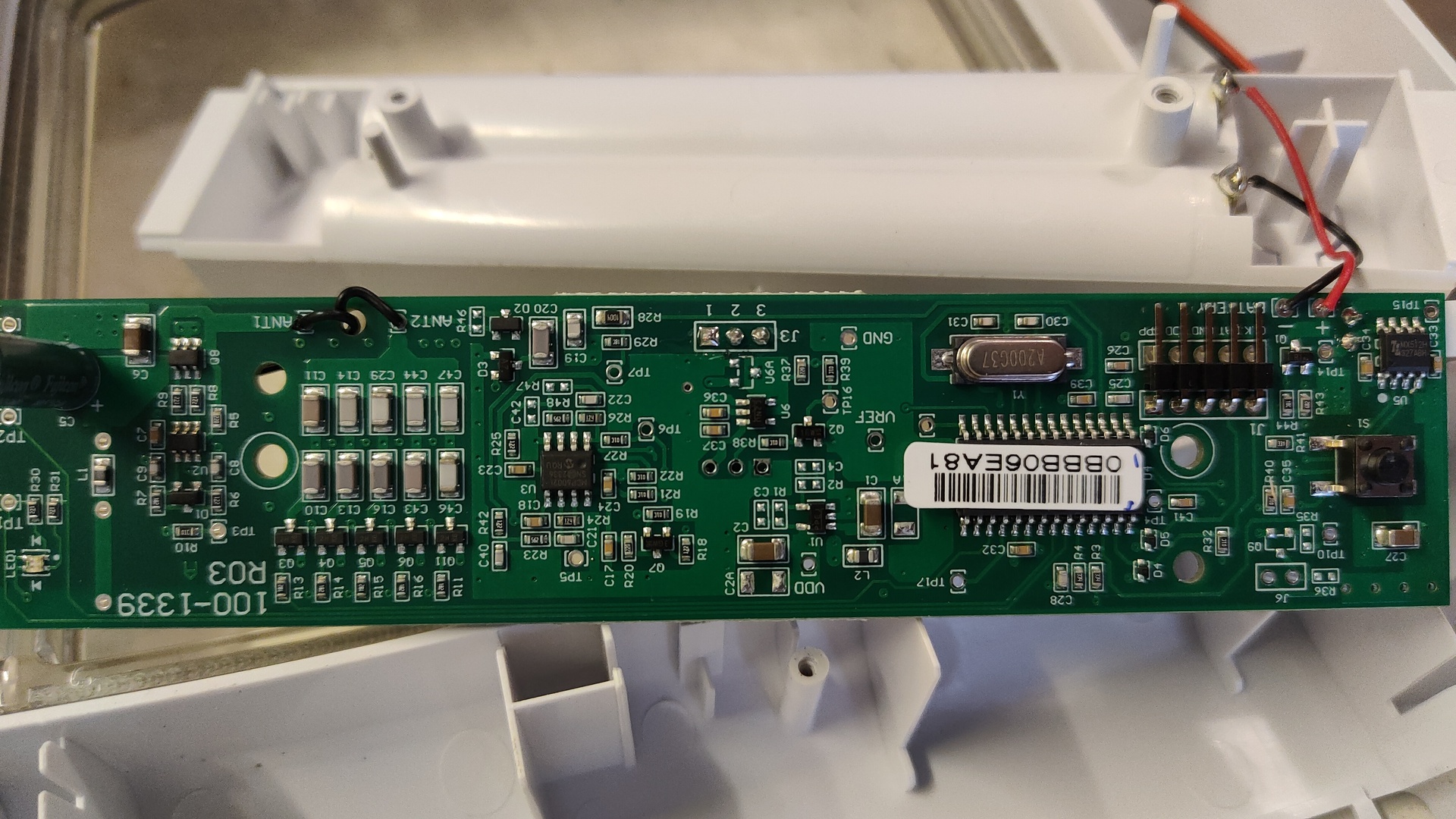

(#) Laca13 hozzászólása Aug 30, 2024 /
Szétszedtem a kütyüt, de nem igazán értem. Van a fő panel, amire az RFID antenna csatlakozik, meg van egy egész kicsi, ami szerintem csak egy PIR szenzor van. Nem tudom hogy a mozgásérzékelőnek mi a funkciója, de azt sejtem, hogy az éleszti fel az egész kütyüt. Mert ha állandóan menne az egész, akkor a négy ceruza elem hamar lemerülne. Viszont a mozgásérzékelő, az és próbálgatásaim alapján eléggé ad-hock működik. Az elképzelésem az volt, hogy a mozgásérzékelő ébreszti az RFID olvasót, ezért lassú a nyitása. De így, hogy az hol érzékel, hol nem, nem tudom hogy mi a funkciója. Olyan elképzelésem is volt, hogy csak arra szolgál, hogy átment-e a macsek az ajtón, vagy sem, zárhatja vagy nem.
A lényeg hogy tele a hócipőm az egésszel. Azon töprengtem hogy kiváltom az egész elektronikát egy arduinoval, RFID olvasóval, vagy csak ahogyan Gafly írta, simán chip érzékeléssel és nem olvasással.
Úgy gyorsabb lenne a rendszer?
Mert szegénykém jány, így még ha ivartalanítva lesz is, akkor is kell időnként menekülnie a kandúrok elől.
Nem jó hallani, hogy olyankor rendre lefejeli az ajtót.

(#) Gafly válasza Laca13 hozzászólására (») Aug 30, 2024 /
Szerintem neked igazad van.
A PIR szenzorok úgy szoktak működni, hogy a szenzor előtt van egy speciális lencse, fizikailag egy fura mintás fehér izé. Ami előtt különösen keresztben mozogva egy meleg tárgy, különböző hullámokat kelt az egyenáramú kimeneten, amit sokféle módon lehet értékelni. Tehát ha a PIR szenzor kimenetét nézed, nem egy olyan jelet kapsz, hogy mondjuk:
0 -> Nincs macska,
1 -> Van macska.
Szerintem is a PIR ébreszti fel.
Sokat szerintem nem lehet rajta tuningolni, ez ilyen.
Bár ha úgyis átépítés a terv, akkor elem helyett adnék neki fix tápot, esetleg átverném egy folyamatos "van macska" jellel, vagy valami megbízhatóbb/nagyobb hatósugarú macska detektorral.

(#) Gafly válasza Laca13 hozzászólására (») Aug 31, 2024 /
Aludtam rá, és reggelre arra jutottam, hogy ha már megvetted és felszerelted, akkor már nagyon nem építeném át. Nálam szempont szokott lenni, hogy amennyire lehet, maradjon meg eredeti állapotában, és pár mozdulattal visszaalakítható legyen. Ha úgyis szétszedted, akár le is fényképezhetted volna.
Magát a működési sémát egy multiméterrel lehet tisztázni, az elemekkel sorbakötve.
Elképzelésem szerint:
- Nincs macska -> nagyon kicsi áram (alaphelyzet)
- Van macska (te is tudod utánozni mászkálással) -> nagyobb áram (figyeli az RFID-t)
- Van/volt macska érvényes RFID kóddal -> nagyon nagy áram, a zár működtetéséhez
Kis szerencsével:
- Az elemes táplálás (4 x 1.5 V) kiváltható feleslegessé vált USB telefontöltővel
- Macskát lehet szimulálni egy villogó LED-el sorbakötött IR LED-el (soros védőellenállás!), ami a PIR szenzorra irányul.
Elképzelésem szerint, így sokkal gyorsabb lesz, mert amint érzékeli a macskában lévő érvényes RFID azonosítót, azonnal nyit.
Maga a macskaszimulátor három alkatrész, ha nincsen a fiókban, akkor sem egy nagy beruházás.
Ugyanakkor soha nem csináltam ilyet, ez csak egy elméleti okoskodás (garancia nélkül).
(#) Laca13 válasza Gafly hozzászólására (») Aug 31, 2024 /
„Ha úgyis szétszedted, akár le is fényképezhetted volna.”
Olvasol a gondolataimban. Természetesen fényképeztem, bár az antennát és az aktuátort (ami szerintem egy egyszerű pici dc motor) nem tudom miért, de nem fotóztam le. Természetszerűleg a nagyobb panel a fő áramkör, a kisebbik a PIR szenzoré. A nagyon nincs semmi a túloldalt, a kicsin csak a PIR szenzor. A működési mód megfejtési ötleted tetszik, ki fogom próbálni, de előbb be kell szereznem még egy chipet, mert nem akarom a macsekot sokszor az ajtóba gyömöszölni, amíg rá nem jövök a működésére.
(#) Kera_Will válasza Laca13 hozzászólására (») Aug 31, 2024 /
Ha a PIR "adat"/érzékelés madzagjának a szintjének változását tudod mérni a mozgolódások hatására akkor csak azt kell fixen tovább adnia az rfolvasó panel felé.
Jobb esetben az a fekete lesz de lehet a kék is ami a kis panelre csatakozik.De a képek alapján elvileg a kék lesz az ami jelet ad változásra.
Piros az valószínű a táp pozitív ága.
Jobb esetben látszik a 2 panelen merre hova megy a 3 vezeték.
De műszerrel is mérhetőek a táp és adat jelek.
2 eset lehetséges , vagy közel 0 vagy közel tápfesz értéket mérhetsz rajta(adat/jel vezeték) ha nyugalom van ha nincs mozgás.
Ha mozgás van akkor ennek ellenkezőjét kell mérni.(rosszabb esetben meg impulzusokat)
Ekkor a PIR kiiktatható és állandóvá tehető az olvasás , úgy hogy a jelző vezetéket fixen tápra vagy testre kötöd.
(jobb a békesség alapon pár 100 ohmos ellenálláson keresztül föld vagy test, ha ezzel az ellenállással bizonytalan lenne akkor hagyd el)
Ezután mivel az RFid olvasó közel mindig energiát kér akkor tegyél rá külső fix tápot avagy esetleg egy 6V zselés akkut és azt csepp töltve folyamatosan táplálod.

(#) Laca13 válasza Gafly hozzászólására (») Dec 6, 2024 /
Segítség! Újabb probléma adódott. A telfon dugasztáppal ugyan működik a kütyü, a kínából rendelt chipet, olvassa és bár lagymatagon, de kinyit. A macsekban lévő chipre viszont nem is reagál. Vettem is egy hat voltos dugasztáppot, mert az elemek a fűtetlen pincében egyébként is megdöglenek két nap alatt. Cakhogy az új dugasztáppal még a kínai chipet sem olvassa. Pufferkondival próbálkoztam, semmi nem változott. A mozgásérzékelős működik, de az ajtó nem nyílik. Valami nagyon zavarja az RFID olvasót. Mit próbáljak még?

(#) KBal76 válasza Laca13 hozzászólására (») Dec 7, 2024 /
Mérj áramfelvételt az elemekből, majd a dugasztápon, lehet elemek több áramot tudnak leadni mint a tápod, a vékony odavezető drót is megviccelhet, illetve ha csak elemesre tervezték akkor nem készítették fel táp felől érkező zavarjelre. Tegyél a pufferkondikra 100n és 1n kondikat is.
Nem követtem igy telórol a sztorid, de tippre a macska 125kHz vagy azkörüli chip van, ezek méretükből adódóan nem hidalnak nagy távot át.
(#) Laca13 válasza KBal76 hozzászólására (») Dec 8, 2024 /
Megmértem az áramfelvételt, max 30mA (legfeljebb 40 a digitális műszerem késése miatt)de ez csak induláskor. Nyitáskor 15-20mA. Érdekes megfigyelést tettem, mert csináltam külső elemtartót hogy ne a hideg ajtóban legyenek az elemek, amíg nem sikerül megoldani a tápot. Véletlenül úgy forrasztottam rá az elemtartót a vezetékre, hogy benne voltak az elemek, de amíg a forrasztással bajlódtam, valószínűleg egy pillanatra megszakadt a táp, és az ajtó ledje pirosan villogott, mint a kifogyóban lévő elemnél, hiába sikerült közben a forrasztás. Egészen addig úgy maradt, amíg ki nem vettem és visszatettem egy elemet. A dugasztápok ezt az áramot mindenképp tudják, és a vásárolt 6v-os táp, még a feszültséget is. De mivel ezek kapcsoló üzeműek, azt gyanítom hogy vagy zajosak és kiütik az RFID olvasót, vagy valamiért a táp figyelő áramkör kevésnek érzékeli. Puffer, szűrő kondi megvolt, semmit sem változtatott. Még az RC szűrésen gondolkodtam, de azt nem tudom kiszámolni. A beültetett chip és az ajtó 134.2Mhz-en dolgozik.
(#) KBal76 válasza Laca13 hozzászólására (») Dec 8, 2024 /
Nyilván 134 kHz-et akartál írni.
Ha van olyan táp amivel megy, és van amivel meg nem, akkor nyilván a tában van a hiba továbbra is. Tehetsz a tápra még ferritgyűrűt pár menettel, hátha fog segíteni. Nyilván nem vagy eléggé felmûszerezve hogy kimérd milyen frekvencián megy a táp invertere. Remélem a szűrő kondikat az elem helyére forrasztottad fel, és nem a táp után. Próbáld ki hogy NiMH akkukkal megy-e (ha vannak otthon) azt olcsóbb tölteni mint elemeket vásárolni. (Mivel azoknak alacsonyabb a kapocsfeszültségük, simán lehet hogy nem mûködik majd.)
Ezek az RFID olvasók azért ennél több áramot szoktak üzem közben felvenni, gyanús. Van nekem is itthon két féle 125kHz-s, majd ha megtalálom, rámérek holnap.
Igen, az 134kHz lett volna, és azt hiszem az RC is inkább LC szűrő. NiMH akkum sajnos nincs, (voltak, de megdöglöttek) természetesen frekvencia mérésre nem vagyok felszerelkezve. A szűrő kondikat mindenhová próbáltam, az elem helyére, a táphoz is, de nem sok eredménye volt. A ferrit gyűrűt még nem próbáltam, az van valahol csak ki kell túrnom.
Köszi az instrukciókat!
(#) Laca13 válasza KBal76 hozzászólására (») Dec 9, 2024 /
És tényleg! A műszeremben kifogyott az elem, így a helyes áram értékek, nyugalmi állapotban 1,5mA, mozgásérzékelő bekapcsolásakor 60- 65mA, amikor nyit is, akkor felugrik egy pillanatig 110mA-ig.
