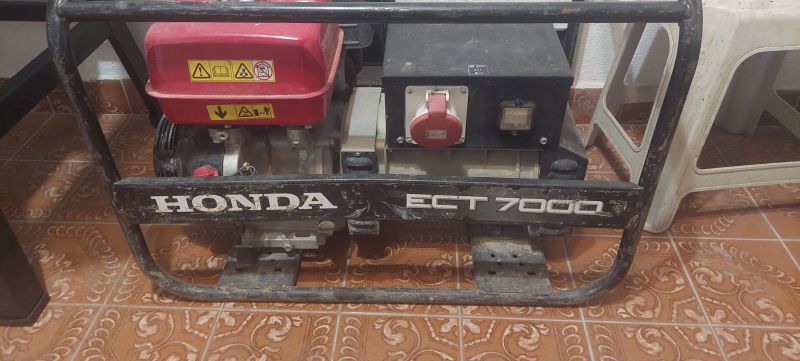

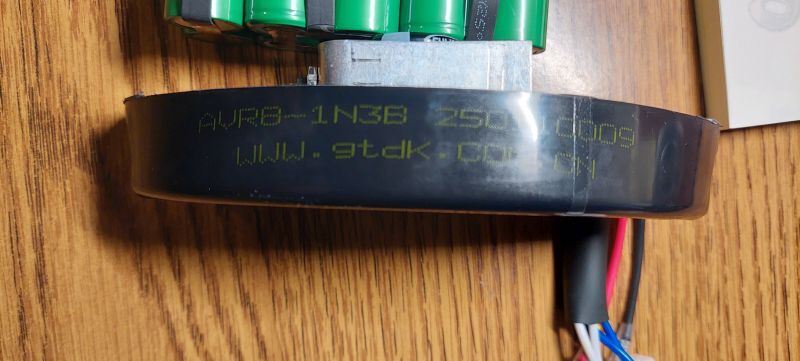

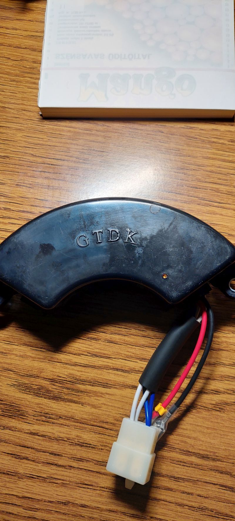

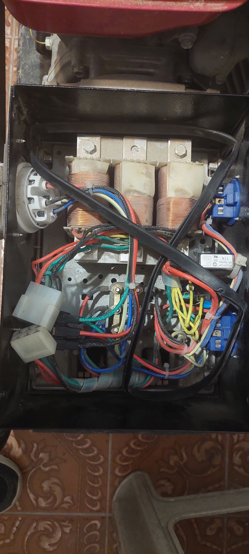

(#) Feri hozzászólása Máj 16, 2025 /
Honda agregátor
Van egy Honda ECT 7000 3 fázisú aggregátor trafós gerjesztéssel.
Szeretném a gerjesztést cserélni a képeken látható AVR8 szabályzóra.
Tudna e valaki segíteni hogyan kell bekötni, mert nem kaptam hozzá bekötési rajzot.
Köszönöm a segítségeteket.
(#) szikorapéter válasza Feri hozzászólására (») Máj 16, 2025 /
Szia, van fotó az aggregátorról? A hondában ilyen nincs csak azért érdekes a kérdés, a szóban forgó ECT 7000 kondenzátoros nem pedig AVR-es ezért furcsálom, esetleg fotód volna a gépről?

(#) Feri válasza szikorapéter hozzászólására (») Máj 17, 2025 /
Felraktam a képeket.
Ha a forgórészre adok külső 24V Dc feszültséget akkor a kimeneten lejön a 230V.
A diódahidakat kimértem azok jók.
Egy kolléga tanácsolta vegyek AVR8 szabályzó, de nem kaptam hozzá bekötési rajzot
Köszönöm a segítséget.

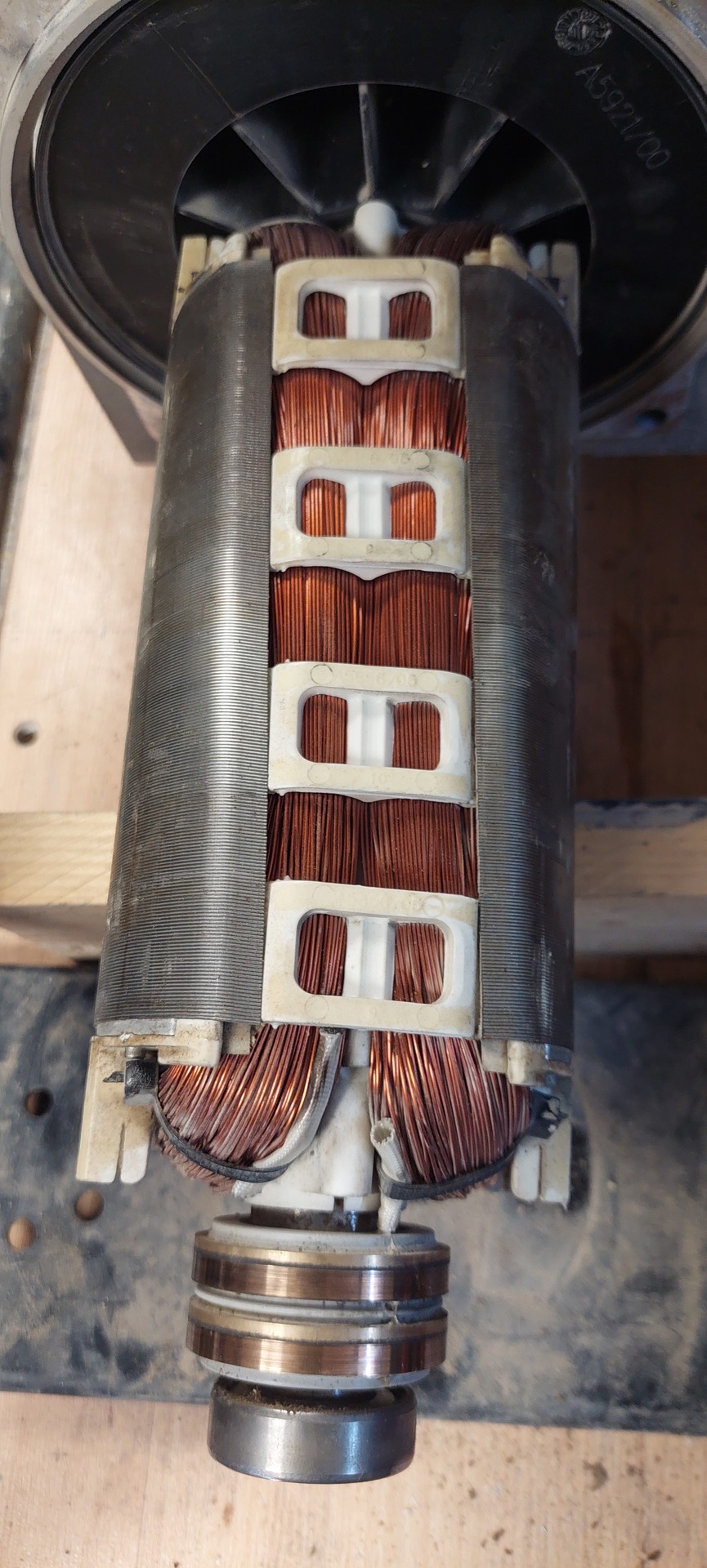

Köszönöm ha segítesz.
(#) szikorapéter válasza Feri hozzászólására (») Máj 17, 2025 /
Akkor innenstől egyszerű a dolog: a forgórészben van két pici mágnes ami az induláskori felgerjesztésért felelős. Ha azok nincsenek a forgórészbe akkor csinál ilyet a generátor hogy nem tud felgerjedni, de akkor az AVR-el sem fog, hiába hogy külső táppal minden rendben.
Ki kell venni a forgórészt.
Vagy a pajzs leszerelése után látható honnan estek ki.
A forgórészt a főtengelyre egy húzócsavar és egy MK4 kúp rögzíti így azt levenni macerásabb, a szénkefék kivétele után inkább a külső rész óvatos lehúzását javaslom, aztán már látható is a forgórész, amiben látni fogod a mágnesek gyári helyét.

(#) Feri válasza szikorapéter hozzászólására (») Vas, 8:59 /
Köszönöm az eddigi segítséget.
Lehúztam az állórészt, most már látszik a forgórészt.
Sajnos nem találok állandó mágneseket.
Tudnál segíteni hol keressem?
Köszönöm,
(#) szikorapéter válasza Feri hozzászólására (») Vas, 9:13 /
Szia, magában a forgórészben a két fém felületen van egy hasáb kialakítású hely, abban kéne beragasztva legyen. Egy fotó sokat segítene.
(#) Feri válasza szikorapéter hozzászólására (») Vas, 9:32 /
Küldöm
Köszönöm
(#) szikorapéter válasza Feri hozzászólására (») Vas, 9:34 /
Érdekes, itt a fém felületben nem látok mágnest, a másik oldalában sincs? Valaminek pedig el kell indítani a dolgokat mert magától energia nem keletkezik, és általában ezt egy kisebb méretű mágnessel indítják meg.
(#) Feri válasza szikorapéter hozzászólására (») Vas, 9:38 /
Iránytű és egy cérnára függesztett kis alátét jelez némi mágnesseséget.
