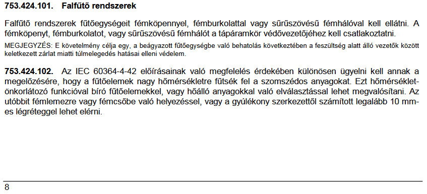

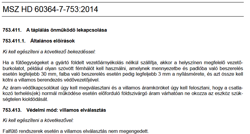

(#) SKY válasza zaza99 hozzászólására (») Júl 6, 2025 / 2
Kiráz a hideg ettől az összelapítható sarus csatlakozástól! De ha ez a gyártói előírás, akkor ez... tehát kötelezően betartandó (de ha bármi probléma adódik, mondjuk lakástűz, akkor is vállalják a felelősséget? Erről azért érdemes megkérdezni a gyártót és forgalmazót és a reakciókat figyelni).
A videóban: párhuzamosítás a padlóban? Én inkább az összes külön betáplált film darabot külön kábellel elvezetném egy kötődobozig és ott lenne párhuzamosítva.
Kivitelezés után addig lépj le, amíg földsugárzást, elektroszmogot nem méretnek, különben garantáltan rosszul lesznek az eredménytől.
A videóban lévő alukasírozott bubis fólia mennyire hőálló? Mert ez fog fűteni rendesen...
VSZF
VGF
Valamint ne felejtsd el betartani az MSZ HD 60364-7-753 szabvány követelményeit!
- 30mA-es áramvédőnek kell védenie a fűtőfilmek körét is, nem lehet késleltetéssel működő.
- Ha gyárilag nem rendelkezik földelhető fémes árnyékolással, akkor erről a kivitelezőnek kell gondoskodnia!
Összefoglalva: Nem késő még lebeszélni őket erről?

(#) SKY válasza zaza99 hozzászólására (») Júl 6, 2025 / 1
Pedig ez nem csak a mögötte lévő fémes hőtükörre utaló követelmény. Falnál jobban megérthető, ott még szigorúbb is a követelmény, max 3mm-es rácsméret. Méghozzá azért, mert falba gyakrabban ütünk szöget képnek vagy fali polcot fúrunk és mást nem tudtak kitalálni kényszerből a szabványalkotók, minthogy legyen akkor egy földelt háló között, ha valami külső behatás történik akkor az kapásból fémes földzárlatot okozzon.
Még nem telepítettem ilyet, de én úgy értelmezem a szó szerinti "vezető burkolat" követelményét, hogy a fekete csíkos, műanyag hordozójú fűtőfilmet alul-felől két fémháló közé kell helyezni. Hogy az alukasírozott hőtükör megfelel-e az elég kérdéses, mert az a vékony alufólia egy zárlatnál kapásból elpárolog, ezért én a szőtt vagy ponthegesztett fémhálóra szavaznék. A kidörzsölődés ellen meg kell közé valamilyen jó hővezető és hőtűrő szigetelőlap-fólia.

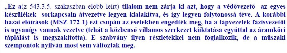

(#) zeller válasza SKY hozzászólására (») Júl 8, 2025 / 2
Ez a keresett VB-MUBI állásfoglalás:
„Ez a(z 543.3.5. szakaszban előbb leírt) tilalom nem zárja ki azt, hogy a védővezető az egyes készülékek sorkapcsain átvezetve legyen kialakítva, és így legyen folytonossá téve. A korábbi hazai előírások (MSZ 172-1) ezt csupán az esetekben engedték meg, ha a tápvezeték fázisvezetői is ugyanígy vannak vezetve (tehát a közbenső villamos szerkezet kiiktatása egyúttal az áramköri táplálást is megszakította). E szabvány ilyen részletekkel nem foglalkozik, de a műszaki szempontok nyilván most sem változtak meg”
Erre az MSZ 172-es részre hivatkozik:
„3.2.3.3.5. A védett testeket nem szabad a védővezetőbe sorosan bekötni. Kivétel, ha a védővezető a 3.2.3.2.2. szakasz szerinti fémszerkezet vagy az áramkör aktív vezetőivel közös burkolatban lévő vezetőér, és az a védett test kapocstábláján ugyanolyan módon van felfűzve, mint az aktív vezetők.”
(#) SKY válasza zeller hozzászólására (») Júl 8, 2025 / 1
Na de mit jelent az "egyes készülékek sorkapcsain átvezetve"? Ez még az ormótlan csavaros időszakból származik, akár hurkot is lehetett hajtani a csupasz vezetékszakaszra és úgy megfogatni a csavarral és leszorítólemezzel. Ebben az esetben szó szerint meg sincs szakítva a vezető, kirángatásnál is folytonos.
De a mai bedugós lemezes csatlakozásra bármi rábízható ha négy lenne felfűzve és az utolsóra jutott a vasaló, elektromos radiátor?
