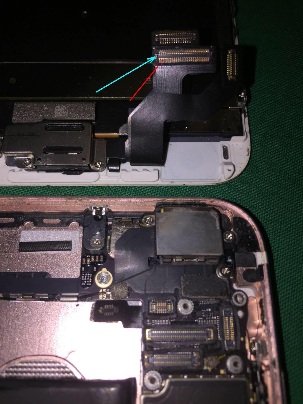

(#) Ktulu hozzászólása Feb 13, 2025 /
iPhone képernyő
Ki tudna valakai segíteni egy méréssel?
iPhone 6s+ LCD szalagkábeljén a 49-es láb (PP5V7_LCM_AVDDH_CONN) testhez képest mért ellenállása kellene.

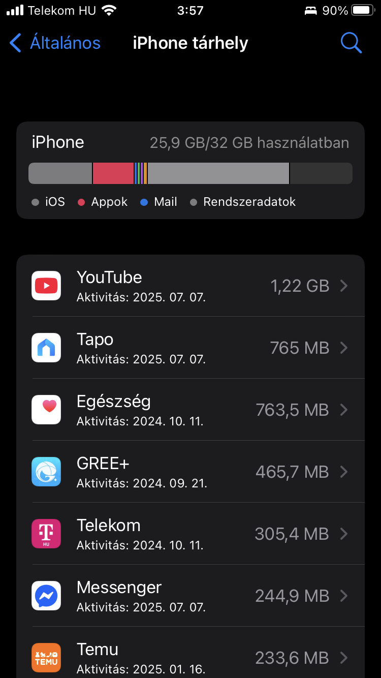

Iphone memória
Sziasztok. iPhone SE 2021-et használok. Betelt rajta a memória és elkezdtem kitörölgetni a képeket és hanganyagokat, viszont továbbra is ugyanúgy be van telve. Több ezer képet kitörlök, de akkor is be van telve. Azt irta a beállitásokban, hogy a hangrögzitő 85 GB-ot foglal. Kitöröltem majdnem az összes hanganyagot és az appot is, de igy is be van telve. Nem teljesen, van még 2 GB szabad hely, de az nem változik, akármit kitörlök. Az iCloud is be van telve, de elvileg annak nincs köze a fizikai mobil memóriájához.
Bevittem az iPhone-osokhoz, de ők se tudták, mi a gond.
iOS 15.5 van rajta, de befrissiteni se tudom a memória miatt.
Van ötletetek, mit csináljak?
Köszi előre is a seitséget.
A hozzászólás módosítva: Júl 11, 2025
(#) bbb válasza nagym6 hozzászólására (») Júl 11, 2025 /
Én androiddal (xiaomi poco c40) jártam így. Anyumnak mindkét ilyen készülékén elfogyott a hely, hiába törölte ki az összes képet. Kiderült, hogy ez a nyomorult úgy töröl, hogy a képek/videók fájlnevét változtatja meg .trashed-EREDETIFÁJLNÉV névre, azaz elérakja a ".trashed-" szöveget, ezzel rejtetté téve a fájlt. Persze a gyárilag beépített reklámforrás, akarom mondani tiszítóprogram ezeket nem látja és így nem is törli ki.
Almánál nem tudom mi a helyzet, de ilyesmi előfordulhat ott is, csak ugye almáék a normálisan fájlrendszer látható fajta PC-s csatlakoztatást nem szeretik, így nehezebb lesz kigyomlálni. Azt nézd meg, hogy a rejtett fájlok megjelenítése opció létezik-e a telefonban, mert akkor lehet, hogy láthatod a kitöröltnek vélt dolgaid és akkor tényleg tudod őket törölni.
(#) nagym6 válasza bbb hozzászólására (») Júl 11, 2025 /
Nem találok rejtett fájlok megjelenítése opciót.
Köszi a segítséget.
(#) SzervízMacska válasza nagym6 hozzászólására (») Júl 12, 2025 /
Csak gondolom, hogy egy gyári visszaállítás segíthetne. Nálam egy 32GB-os iphone 7 a mai napig hibátlanul üzemel a kevés tárhely ellenére.
(#) xxxyyy válasza nagym6 hozzászólására (») Júl 12, 2025 /
Esetleg ezeket érdemes elolvasni, mert nem írtál arról, hogy a recently deleted mappából is törölted volna őket (ahova a törölt dolgok kerülnek 30 napra, majd ténylegesen törlődnek):
Google
Apple
A hozzászólás módosítva: Júl 12, 2025
(#) SzervízMacska válasza xxxyyy hozzászólására (») Júl 12, 2025 / 1
Valóban, a “fotók” alkalmazásban van a “nemrég törölt” mappa, 30 napig ott maradnak a törölt képek, videók. De olyan is gyakran előfordul, hogy valamelyik alkalmazás felduzzad, ekkor az adatokkal együtt kell törölni, aztán újra telepíteni. De az furcsa számomra, ha a szervizben nem tudják ezeket, illetve hogy mitől telt meg az adott telefon.
(#) tki válasza bbb hozzászólására (») Júl 12, 2025 /
"Kiderült, hogy ez a nyomorult úgy töröl, hogy a képek/videók fájlnevét változtatja meg .trashed-EREDETIFÁJLNÉV névre, azaz elérakja a ".trashed-" szöveget, ezzel rejtetté téve a fájlt."
A visszaállítási lehetőség egy szolgáltatás - csak az a hiba a rendszerben, hogy amikor hely kellene, nem törli magától a legrégebben törölt adatokat. Akár egy figyelmeztetés is beleférne a mai vilgában. Szerintem ott a tévedés, hogy a Galériában a törölt képek albumát is üríteni kellett volna - ha kitörölsz egy képet, rögtön át szokott kerülni oda és jól látszik is. iPhone-on is olyan kell legyen, de már rég használtam iPhone-t, szóval csak valószínűség.
