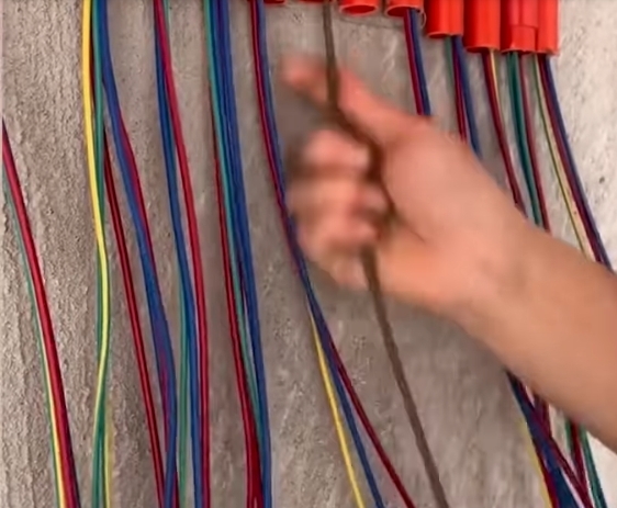

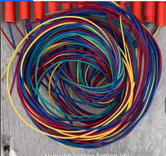

(#) Alkotó hozzászólása Júl 13, 2025 /
Vezetékszín
Ha villanyszerelős videót nézek, azon többségében eltérő vezetékszíneket látok mint nálunk. A zöld-sárga ott is megvan, illetve kék is, de aztán feketék már nincsenek, viszont megjelenik a piros.
Náluk piros a fázis? Miért nem egységes a színek alkalmazása? Tudna valaki olyan linket ajánlani, ahol látom merre milyen színek a járatosak, és melyiket mire illik használni?
(#) Bakman válasza Alkotó hozzászólására (») Júl 13, 2025 /
„Náluk piros a fázis?”
Attól függ, hol van az a náluk. Itt, az oldal vége felé találsz egy táblázatot, melyik régióban milyen színek használatosak:
Three-phase electric power (Wikipédia). Az Egyesült Királyság pl. 2006-ban váltott színösszeállítást.
(#) Atis57 válasza Alkotó hozzászólására (») Júl 13, 2025 /
Az az IEC HD ( DE MSZ is ) 60364 szerinti szinek követik a történelmi hagyományokat,
itt a táblázat ami érvényes;
Nem véletlen , hogy Kelet Európa kivételével mindenütt vizsgáznod kell a "helyi előirásokból" !
De ugye tudod , hogy nálunk is más a --Földkábel,--kiskábel . installációs (épület szer. ) vezetékeke szine ráadásul 1972 előtt , után 1986 után, 1992 után ?
Szóval milyen szinű lehet a nulla? Bármilyen; fekete, barna, szürke, kék . csak Zöld sárga nem lehet --máshol meg Zöld!
(#) szs válasza Alkotó hozzászólására (») Júl 13, 2025 /
Igen, amerikanusföldön előfordul, hogy az egyik fázis a háromból piros.
A föld pedig zöld. Ezt a zöldet egyébként itthon kapható készülékekben is láthatod.
