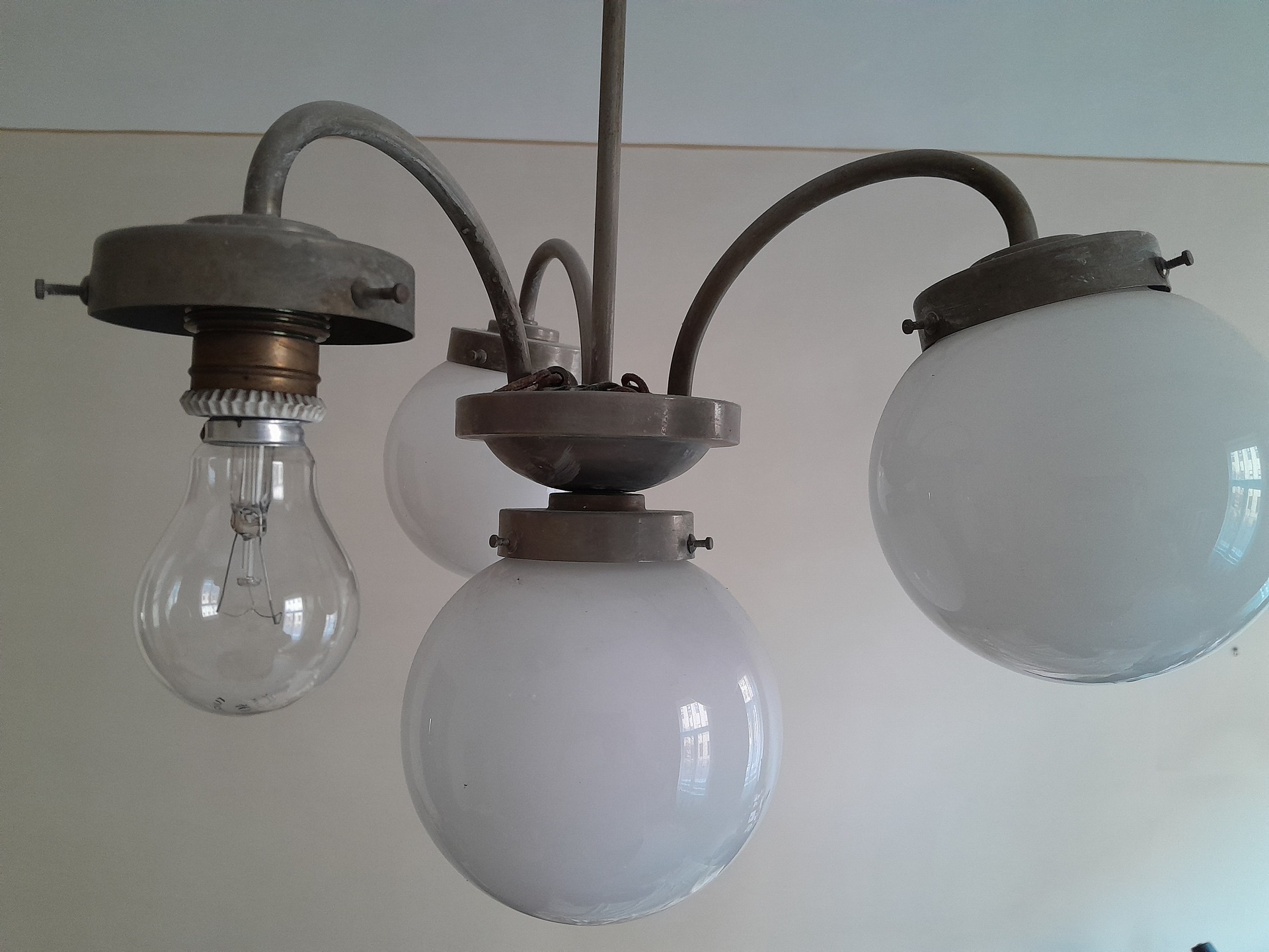

Van kettő ilyen, régi lámpánk - szeretném megtartani őket. Jelenleg az 1960-as évekbeli szövetes vezeték van még benne...

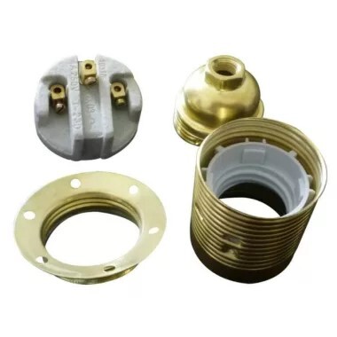

Új fém foglalat (GAO e27-es) bele szerelhető, így a földelés is szabályosan beköthető ezek után. Az akasztó horognál, fenn már 1,5mm2-es réz áll ki.
A kérdésem, hogy a csillárban, ill. a tartó csövében milyen vezetéket használhatok? Azaz azon a részen, ahol lejön a fémcsőben a vezeték a lámpa foglalatokig?
1,5mm2, és 1mm2-es MT 3 eres, sodrott vezeték nem fér bele a lefelé lógó, tartó alumínium csőbe.
1mm2-es vezeték csak tömör réz+pvc (MCU) vezetékként fér bele 3 darab (fekete/kék/zölds), vagy
0,75mm2-es 3 eres MT kábel pont belefér az alu csőbe...
Ó mondd, te kit választanál?????

Lehet kapni 0,75mm"-es szilikon hajlékony vezetéket.A hőállóság miatt ezt tennék.Mindíg a foglalatban vagy a kötéseknél ég meg a vezeték!

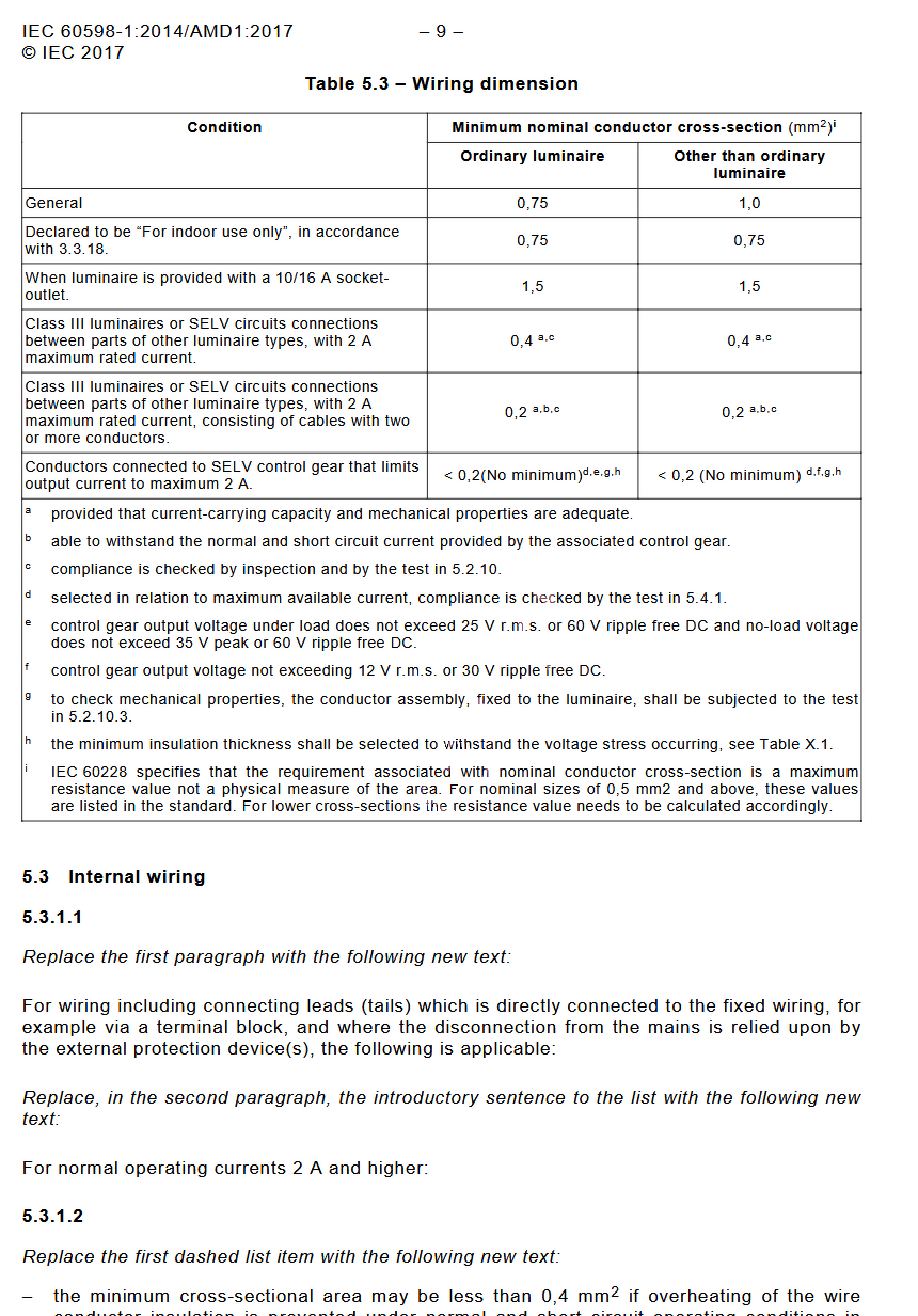

Engem az érdekel, hogy ezzel kapcsolatban is van-e valami szabvány? Az 1mm2-es tömör mcu befér szépen (kék/fekete/zölds), de kérdés, az mehet-e ebben a fém csőben így, vagy mindenképpen dupla védelem kell (MT-kábel)?
A 0,75mm2-is bőven elég akár a 4*60W-os régi izzó, akár az új LED (4-7W) lámpákhoz is. A foglalatba - ami kerámia - 60W mehet max. Ez rá van írva (GAO 0706H).

Nem tudom, hogy a szabvány mit mond erre, de józan paraszti ésszel: az a feltétele a dolgonak, hogy ne legyen nagyobb áramú biztosító mint amit az adott keresztmetszet elbír. Tehát ha pl. 13A-re van biztosítva az áramkör, akkor nem használhatsz 0,75mm2-es vezetéket, de ha mondjuk van egy 2A-es kismegszakító előtte, akkor miért ne? Persze a fém csövet illik a PE-re kötni, főleg ha csak szimpla szigetelés van. Duplán szigetelt vezeték esetén ettől valószínűleg el lehet tekinteni, a lámpa többi fémrészét viszont mindenképpen kell, és majd az földeli a csövet is. Egyéb esetben feltételezem, hogy a csövet külön is be kellene kötni a PE-re. De ez a lámpa konkrét felépítésétől is függhet.

Jó, köszönöm! Ezek szerint a 0,75-ös MT kábel jó lesz. Az dupla szigetelt, és éppen áthúzható az alumínium függesztő pálcán/csövön.

„józan paraszti ésszel: az a feltétele a dolgonak, hogy ne legyen nagyobb áramú biztosító mint amit az adott keresztmetszet elbír.”
Nem teljesen, bár jó lenne ha így működne minden túlbiztosítással. Ugyanis az épület vezetékhálózatára más szabványok vonatkoznak, mint a lámpatestekre és fogyasztókra.
Így fordulhatott elő, hogy az 60364-5-52 (52.2 táblázata) előírja, hogy rögzített villamos berendezések esetén, erősáramú és világítási áramköröknél, azaz családi háztól az ipari csarnokig a fixen felszerelt lámpatest sorkapcsáig minimum 1,5mm2-es vezetőt kell használni. Még akkor is, ha egyetlen szobában lesz egy 3W-os LED fényforrás (15mA) 2A-es kismegszakítóval biztosítva.
A szabványalkotók figyelembe vették az OKJ másnapján munkába állókat, akik 6 irányváltáson és 15m-en keresztül húznák be tiszta erőből az összefogott 0,5-ös vezetőket az "energiatakarékos" ledek számára... na meg azt is, hogy 20 év múlva lehet hogy valaki talál 100db 60W-os izzószálas izzót a padláson és inkább azokat használja el az összes foglalatban.
Nem ez az egyetlen "mechanikai" minimum, ami bizonyos alapvető hibákat hivatott megelőzni.
A lámpatestben lévő vezetéket viszont nem feltétlenül kell szintén lebiztosítani mindenre... mivel az egy termék, egy gyártmány amit elkészülte után más nem is módosíthat tetszőlegesen, maximum ugyanazt az állapotot állíthatja vissza, mint eredetileg. A cserélhető fényforrásúra rá is van írva mindig, hogy mi a maximális teljesítményű izzó amit bele szabad tenni, a gyártó erre az áram- és hőterhelésre méretezte a termékét és a belső áramköröket.
Ezekből következik az is, hogy egyetlen lámpatestben elhanyagolható az esélye hogy túlterhelés keletkezik és a vezeték leégését okozza. Miért is keletkezne ha a használatának szabályait pontosan betartjuk? Mindenféle hibára pedig nem lenne költséghatékony felkészülni.
A fontosabb hibavédelmet mindegyik teljesíti I. osztályúként vagy kettős-megerősített szigetelésűként.
Az persze nincs kizárva, hogy az 1,5-ös vezetékre a tapasztalatlan villanyszerelő 8db 500W-os kerti reflektort akar felszerelni (4000W). Ekkor a maximális védelem a betápvezetéken (10A/2300W) persze működésbe fog lépni, hogy megvédje a betápláló szakaszt. Az egyes lámpatestek csökkentett keresztmetszete ettől nem kap többlet terhelést.
Egyébként ilyet találtam a termékszabványban:
MSZ EN 60598-1:2015/A1 Lámpatestek - Általános követelmények és vizsgálatok

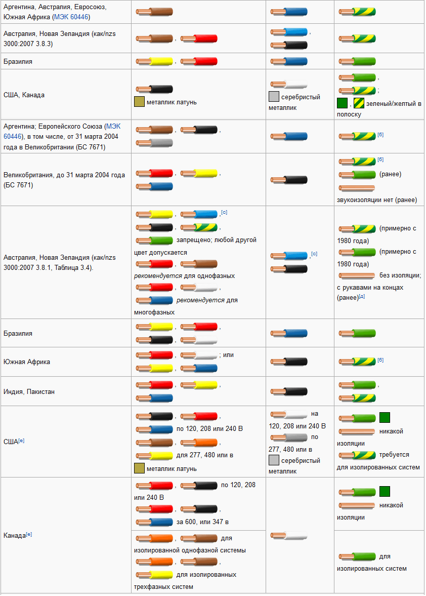

Vezetékszín
Ha villanyszerelős videót nézek, azon többségében eltérő vezetékszíneket látok mint nálunk. A zöld-sárga ott is megvan, illetve kék is, de aztán feketék már nincsenek, viszont megjelenik a piros.
Náluk piros a fázis? Miért nem egységes a színek alkalmazása? Tudna valaki olyan linket ajánlani, ahol látom merre milyen színek a járatosak, és melyiket mire illik használni?

„Náluk piros a fázis?”
Attól függ, hol van az a náluk. Itt, az oldal vége felé találsz egy táblázatot, melyik régióban milyen színek használatosak:
Three-phase electric power (Wikipédia). Az Egyesült Királyság pl. 2006-ban váltott színösszeállítást.
(#) Atis57 válasza Alkotó hozzászólására (») Júl 13, 2025 /
Az az IEC HD ( DE MSZ is ) 60364 szerinti szinek követik a történelmi hagyományokat,
itt a táblázat ami érvényes;
Nem véletlen , hogy Kelet Európa kivételével mindenütt vizsgáznod kell a "helyi előirásokból" !
De ugye tudod , hogy nálunk is más a --Földkábel,--kiskábel . installációs (épület szer. ) vezetékeke szine ráadásul 1972 előtt , után 1986 után, 1992 után ?
Szóval milyen szinű lehet a nulla? Bármilyen; fekete, barna, szürke, kék . csak Zöld sárga nem lehet --máshol meg Zöld!
(#) szs válasza Alkotó hozzászólására (») Júl 13, 2025 /
Igen, amerikanusföldön előfordul, hogy az egyik fázis a háromból piros.
A föld pedig zöld. Ezt a zöldet egyébként itthon kapható készülékekben is láthatod.
