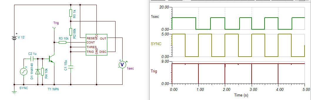

Azon gondolkozom, hogy melyik aszinkron multivibrátort (meg melyik a minimális alkatrész igényű) a legegyszerűbb szinkronizálni.
Tudom, részletek...
1 Hz, ha magától megy akkor annyi, csak "pislogjon", de ha van 1 sec (például GPS modulból) akkor viszont legyen szinkronban, mert hülyén néz ki ha nem.
Processzor azért nem játszik, mert önmagában megcsinálja az egészet...
Tucatnál több alkatrészt pedig nem áldoznék az egész project-re.
(#) proli007 válasza Gafly hozzászólására (») Júl 5, 2025 /
Hello! Pld az 555-öt az 5-ös lábon tudod szinkronizálni.

A legegyszerűbb egy RC visszacsatolt schmitt triggert szinkronizálni a kondival sorosan becsatolt jellel. Ennél felfelé, és lefelé is, korrigálható a frekvencia, amikor van szinkron jel.
