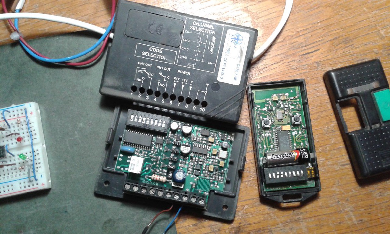

Köszi a segítséget mindenkinek. Meg lett a tökéletes megoldás. Fiókpakolás közben került elő ez a cukiság. Minden gombnyomásra egy impulzust ad ki!!

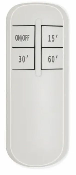

Lemaradt: Ilyen RF cuccal vezérlem locsolás közben a zsebembő a kútba lógatott szivattyúmat. Távvezérlője: ON/OFF meg 3 féle időzítést tud. Hatótávot nem néztem, de a vevőre külső antenna is csatlakoztatható...

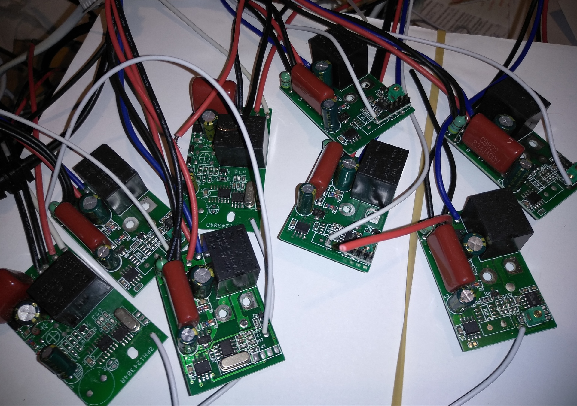

Ehhez Hasonló van otthon. Nem nagyon szokta zavarni semmi. 20-30m-ig jó.
