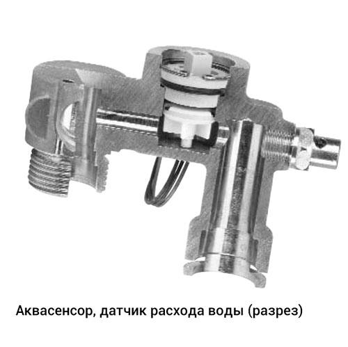

Kombikazán működési hiba
Sziasztok Van egy régebbi tipusú Vaillant kazánunk. Fél éve kezdődött a problem .Melegvíz használat közben kikapcsol. Csak hideg víz folyik.Ujraindítás után újra jól működött.Utóbbi időben már egyre gyakrabban csinálta.Tegnap aztán végleg úgy döntött hogy nem kapcsol be.Hiába az ujraindítás már nem reagál. Fűtés üzemmód működik kipróbáltam megnyitottam a melegvizet akkor elindult a melegviz de rövid időn belül már akkor sem működött. Csak melegvizes indításkor egyáltalán nem kapcsol a kazán. Mi lehet a gond? Áramlásérzékelőre gyanakszok talán az nem működik jól.Hogyan kellene azt kimérni?
(#) VIM válasza Somos hozzászólására (») Júl 17, 2025 /
Szia! Pontos típust (VU, VUW ... és a számok) írj légyszíves, mert csak úgy lehet valami közelebbit mondani ezzel kapcsolatban. Ez esetleg gyors segítség lehet ha van hibakód.
(#) Somos válasza VIM hozzászólására (») Júl 17, 2025 /
Szia.VUW 240/2-3 a tipusa. Régi készülék.20 éves.Nincs hibakódja ennek még.
(#) VIM válasza Somos hozzászólására (») Júl 18, 2025 /
A használati utasításban a 36. oldalon vannak a LED kijelzésekhez hozzárendelt hiba leírása (ha van ilyen). A 28. oldatól van a HMV és a fűtés működésnek a sorrendje a kijelzőn nyomon követve azt. A probléma okozója lehet a HMV vízáramlás érzékelő ami feltehetően vízkövesedés miatt akadozva működik és ezért nem folyamatos a meleg víz ellátás. A linken le van írva a működési elve. A belsejében van a "mágnessel ellátott turbina" aminek akadálytalanul forogni kell tudni ahhoz, hogy a vízvételezést detektálni tudja. A tisztításához ki kell venni a helyéről és vízkőoldóban leáztatni róla a szennyeződést. Ha annyira kopott lenne a forgástengelye, hogy félre van akkor másikat kell venni helyette.

Szia.Köszönöm a választ kiszedtem már azt a kis turbinát.Semmi baja szépen forog.Ellenben az oldalán ahol a vezetékcsatlakozás van /Kis bemélyedés/ az a csati lötyög.Nem fixen áll.Nem tudom hogy ez gyárilag ilyen vagy fellazult esetleg.
Szia! Ha azon a kis panelen lötyög a csatlakozó akkor az nem jó, mert a laza kontaktus miatt lehet a bizonytalan működés. A panelen lévő nyák csatlakozó felületeit és a csatlakozóban lévőket is át kell nézni és ha szükséges meg kell tisztítani a kifogástalan kontaktus érdekében.

Szia.Még annyit hogy ha összezárom a test vezetéket meg a jel vezetéket akkor működik. Egyébként nem kapcsol
(#) Somos válasza VIM hozzászólására (») Júl 19, 2025 /
Megy a kisérletezés.Szóval ha multiméteren keresztül zárom akkor folyamatosan működik.Ha csak simán zárom akkor elindul de egy-két másodperc és megáll.Na ilyenkor mi lehet?
(#) VIM válasza Somos hozzászólására (») Júl 19, 2025 /
Először is hány szál vezeték csatlakozik hozzá? Ha kettő akkor Reed relés és azt össze lehet zárni de ha három vezetékes akkor az Hall érzékelős és az 5 voltos táplálású ezért ne nagyon zárogass ott össze ismeretlen vezetékeket ha nem muszáj. Egy fénykép sokat segítene az említett részről ha az amit a linken küldtem nem olyan lenne bele építve a készülékbe (mert az hallos).
Egyszerű három vezetékes.Test táp meg jel vezeték. Igen 4.6 V -ot mértem

Mikor " simán zárod" akkor nincs impulzus, mikor a multiméteren, akkor a hálózati brummot kap a nyitott áramkörben, ezt méri a kazán. A kazánnak impulzusok kellenek, ami feltételezi, hogy forog a turbina, a turbinában lévő mágnes. Állandó szint azt jelzi, hogy áll a turbina.

Szia.Hát meg kell vennem a szenzort is nem a turbina volt a baja mert azzal sem lett jó.
(#) VIM válasza Somos hozzászólására (») Júl 24, 2025 /
Szia! A tápegység részében is előfordulhat, hogy nem stabil az a feszültség amit kapnia kell ennek a hall szenzornak és áramkörének. Az elektrolit kondenzátorokat sem ártana kimérni vagy cserélni, mert már nem "mai gyerekek" és veszíthettek a kapacitásukból annyit, hogy bizonytalan lesz tőle a mérő áramkör. Ritka esetben hibásodik meg de a vízturbina mágnese sem veszít az erejéből inkább vízkövesedés miatt "szokott" belassulni vagy megakadni a működés közben. Az a 4.6V amit mértél lehet, hogy kevés a helyes működéshez pláne ha pl. ehhez az áramkörhöz stabilizátor állítja elő a feszültséget.
