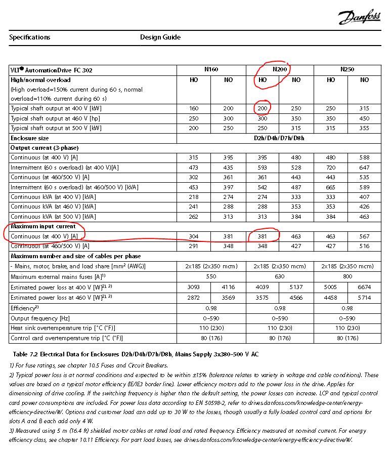

Ez már inkább a villanyszerelő fórumra való! Mit jelent a 200kW-os frekvenciaváltó? Hogy 200kW tengelyteljesítményű motort hajt? Mert akkor kapásból majdnem 400A-el számolhatsz, ami nem mindegy, ha 400A és 630A-es megszakító között kell döntened.

Teljesítmény: úgy tudom igen, tengelyteljesítmény és igen 400A. Vagyis felvett teljesítmény ami a sales szerint katalógusból kinézve kevesebb mint 400A, (385A). Például ilyen esetben vállalható még a 400A, vagy felejtős és kell a 630-as védelem a frekiváltó szekrényében a kábel fogadásánál? Hogy érted, hogy megszakító párti vagy? Mi az ellenfél, a szakaszolható-biztosító (tehát vagy megszakító, vagy késes biztosító?) Betáp kábelezés egyébként valószínűleg nem a mi részünk lesz, hanem alvállalkozó. De szintén köszi a tippet, érthető a 2 párhuzamos előnye. Azt írod: A biztosítóval az a baj, hogy azt nemcsak kábelenként kell tenned, hanem a végponton is illik azzal fogadni a kábeleket. Ezt úgy érted, hogy nem csak leágazásonként kell a leágazáshoz védelem, hanem a kábel túlvégére is az általad említett pontok miatt? Ha igen, akkor világos. Igen, a frekiváltót is ellenőrizni kell majd! A 160A-es karcsúságát mire érted? Ha a siemens (második projektemlítés nsx630-al), ott cseréltem mert rossz volt a link Nagyon köszi a tartalmas választ neked is. Ha megengednéd, kérdeznék majd még ebben a témakörben tőled is ![]() Sajnos ezen a területen kezdőként nem könnyű autodidakta tanulni... A hozzászólás módosítva: Márc 4, 2025

Közben ehhez annyit, hogy a High Overload az 150%-os túlterhelés 60 másodpercig, az ehhez tartozó áram ezért 381A, ami azért alacsonyabb mint a Normal Overload, mert ott csak 110%/60s-os túlterhelés megengedett, ezért az meg lehet magasabb névleges áramú üzem.
Kicsit kicsavart de érthető. Az 1 perces túlterhelések 10 percenkénti ciklusokban értendőek, minden 10 percből 1perc lehet HO vagy NO üzem. A hozzászólás módosítva: Márc 5, 2025

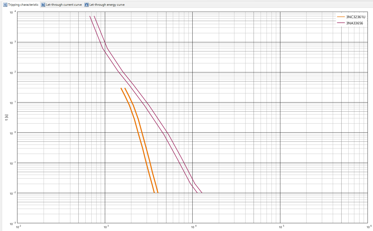

Belenéztem egy külsős által készített automatika tervbe és abban ilyen Danfos FC302 hajt egy 160kW-os motort, azt elintézték 1db NH2/300A leágazással és 1x4x185-ös kábellel (3F+PE). Típus nincs rajta, de a N160 típus lehet HO üzemben, vagyis 304A bemenetivel. Ebben a tartományban az olvadó egyezményes nem kioldó árama 1,2x-szeres, azaz 360A-ig terhelve biztos, hogy nem fog kiolvadni minimum 3 órán át.

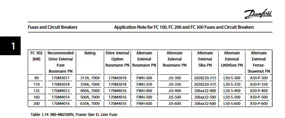

Ebben a dokumentumban a 123. oldalon vannak opciós kiegészítő védelmek és eszközök a frekiváltóhoz. Azt említetted, hogy benne is van biztosító, az milyen típusú? Ez elég fontos infó lenne. Valamelyik kiegészítő hozzá építhető modul által vagy fixen bele van építve valami alapból? - 10.7.1 Panel fuses: Mersen NH3AGG50V630 630A gG olvadó - 10.7.2 Contactor switches: 400A - 10.7.3 Fusible disconnector switches: ABB OS630D30P 630A olvadós szakaszoló - 10.7.4 Non-fusible Disconnect Switches: 630 A/600 V - 10.7.5 Molded-case Circuit Breakers: ABB T6L800T 800A/600V A mellékelt táblázatban opciók is vannak olvadóbiztosítókra. HO üzemben 381A, NO üzemben 463A a folyamatos bemeneti áram. Maximum 2 párhuzamos 185-ös kábelt tudsz bekötni (56.o.). A mellékelt táblázat szerint maximum 630A-es betáp biztosítás engedhető meg. Nem látom nagyon, hogy tartósan miért is vehetne fel sokkal nagyobb áramot, van aki 1,5-ös szorzót használ a védelem kiválasztásához. Ráadásul a motorod névlegesen 339A-es, aminél még így is bőven többet tud ez a frekiváltó, szerintem elég lett volna hozzá az N160-as is. De legyen, lőjünk kicsit fölé, szerintem elfogadható megoldás ha 2db NH2 250A-es biztosítóval látod el. Általában a kábelterhelhetőség elhelyezési szorzója 0,7-0,8 közé adódik (minden egyedi esetben ellenőrizni kell), vagyis legalább 250A/0,8=313A alapterhelhetőségű kábel szükséges. Ehhez legközelebbi nagyobb a NYCWY 3x150/70 vagy NYY 4x150, ami megfelelő lehet (326A). A kétszer 250A-el így is a max 630A-es betét alatt vagyunk, kérdés hogy milyen típusú kell. Nem lenne rossz, ha a frekiváltót védené egy igen gyors félvezetővédő is. Az megengedett, hogy a frekiváltóhoz közel aR típusú olvadó le legyen fedve még egy teljes tartományú gG-vel. Tehát szerintem járható út, hogy alapvetően a kiindulási helyen csak a vezetékvédelemmel foglalkozol és bekerül egy-egy 250A-es gG/gL betét a kábelek elé. Az pedig további biztosítás, ha a frekiváltóhoz van a 10.7.3 pontban szereplő biztosítós szakaszoló, amibe bele lehet tenni az aR típusú betétet. Ebben a doksiban a 12. oldalon már gyors betéteket ajánl pl. a Bussmann 170M4016 630A aR-t. Application Note for FC 100, FC 200 and FC 300 Fuses and Circuit Breakers És hogy működne is mindez, vagyis több betét egymás alatt? A mellékelt kioldási karakterisztika alapján a sárga egy 630A-es aR, a lila meg egy 500A-es gG a 2x250A helyett. A gyors betét a tartományában mindvégig gyorsabb, vagyis elvileg szelektív is a rendszer, előbb olvad ki a gyorsabb közvetlenül a frekvenciaváltónál. Nem látszik nagy különbség, de jobban korlátozza az átengedett energiamennyiséget, ami károkat okoz. Ezen kívül ellenőrizned kell a kábelt melegedésre az elhelyezéstől függően, a frekiváltónál kialakuló zárlati áramot, és a hibavédelmi lekapcsolást, vagyis a frekiváltóig mért hurokimpedancia maximális megengedhető értékét (trafó, fázisvezetők és PE visszavezetés), amit a biztosítók értékei és a kioldási szorzó figyelembevételével kell számolnod. Amúgy megoldható egy NSX630-as megszakítóval is, úgy hogy két párhuzamos kábellel mész el róla. De ez a kérdés megérne egy bejegyzést a villanyszerelő fórumon is, érdekel mások mit látnak értelmes és szükséges megoldásnak.

Nemcsak a forgalmazó tud segíteni, hanem a Danfossnak is van magyar képviselete, van műszaki tanácsadó, megkérdezheted őket is az adott motorhoz történő frekiváltó kiválasztásáról vagy erről a védelmes témáról az adott készülékhez, mert a különböző irományok is tudnak zavart kelteni lsd. a linkelt két dokumentumban a sima 630A gG és a 630A aR gyorsra tett javaslat.
Úgy mondta az értékesítő-tanácsadó, hogy kérhető hozzá, de akkor csak ők tudják cserélni mert bontani kell, csavaros elektronikus típusú. A típust nem pontosította. A regisztrációra még várnom kell... A hozzászólás módosítva: Márc 6, 2025

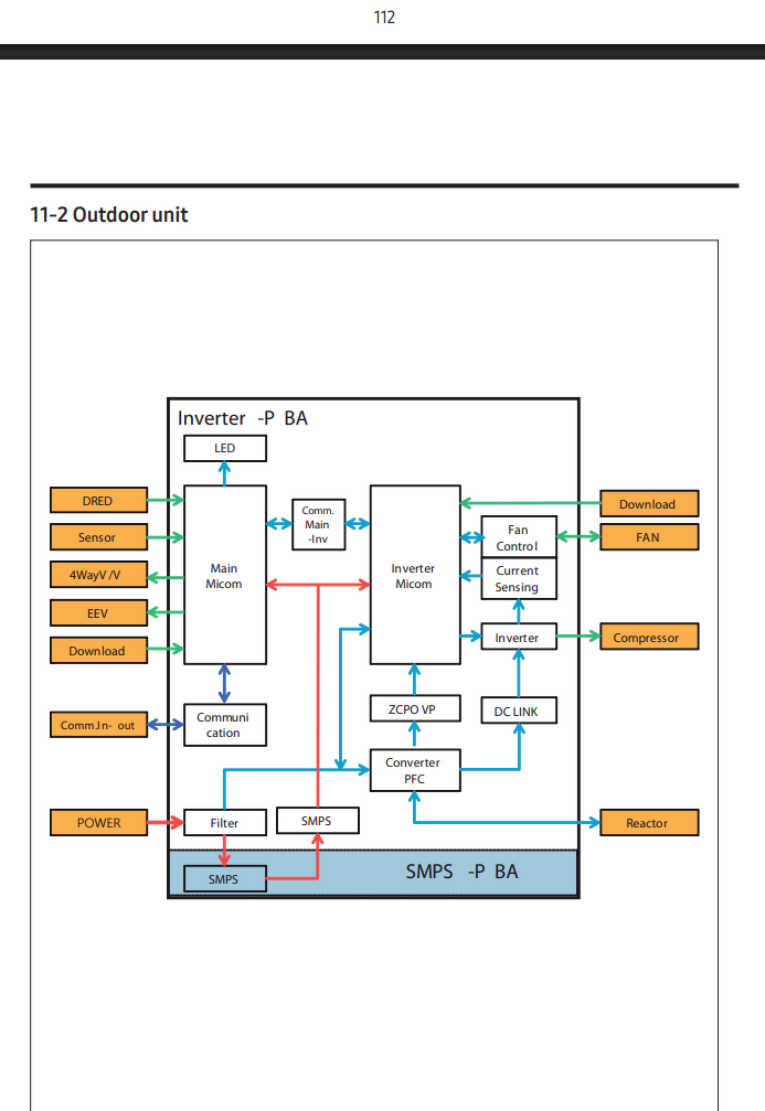

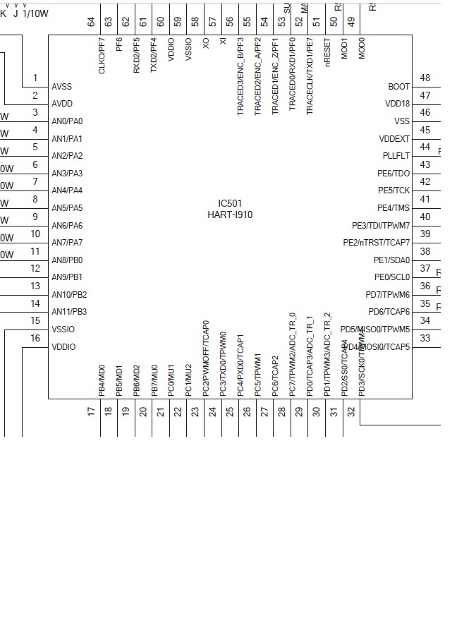

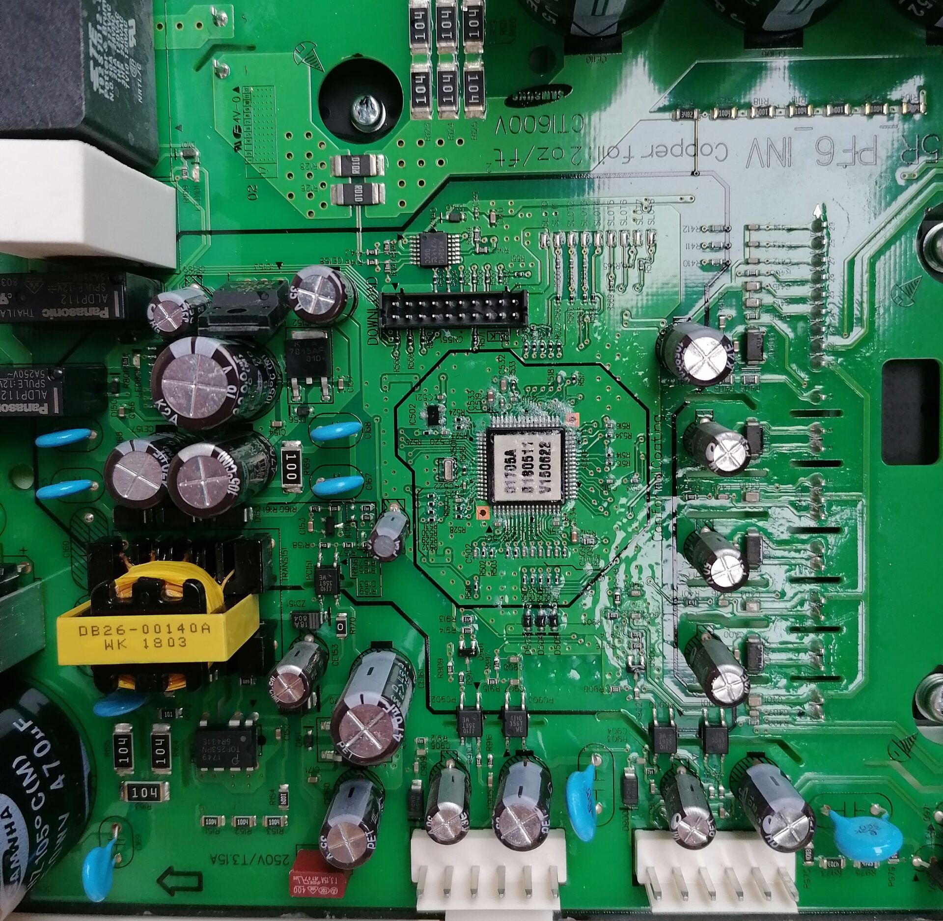

HART-I910Szép napot.Szeretnék beüzemelni egy frekvenciaváltót, de Samsung, és nincs róla teljes dokumentáció. (Egyébként egy klímában van, kompresszort működtet) Hart IC-ről ez csak feltételezett lábkiosztás (másik fórumról, nem official). Pss25sa2ft pedig a meghajtó IC. Felteszek pár képet, hátha valakinek ismerős, vagy hasonlít. 3 vezérlőjel megy rá, egy TX, RX és egy INV/SMPS Signal. Némi kutatás után arra gondolok, hogy nekem csak az utóbbi kell. Azt szeretném tudni, hogy egyszerű DC, vagy PWM vajon? Hálás köszönet előre is a segítségért!
Lekövetve: a Main Unit processzorától, a D1 lábról egy KID65003AP inverteres IC-re megy, azon keresztül 12V jel megy a frekiváltó panelra, az INV/SMPS Signal lábra. (persze most nem, mert nem indítja)
Gondolom, PWM lesz, másképp hogyan tudná, milyen teljesítménnyel kell mennie.
Nem tudom mi a cél. Kiszerelve magában akarod elindítani, vagy nem működik és javítani szeretnéd, de minden bizonnyal a fő kontroller és az inverter kontrollere az RX/TX soros vonalakon kommunikálnak, hogy milyen fordulattal kell üzemelni. Az INV/SMPS szerintem csak egy plusz engedélyező láb vagy ilyesmi. Azzal magában nem fogsz kezdeni semmit.

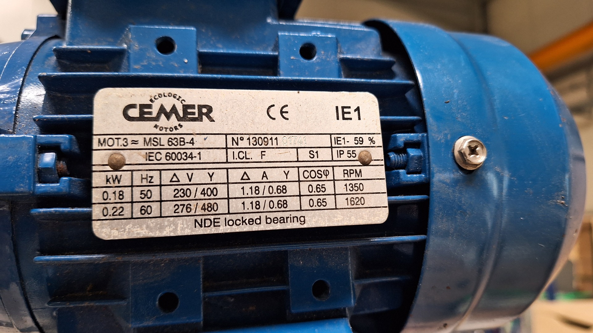

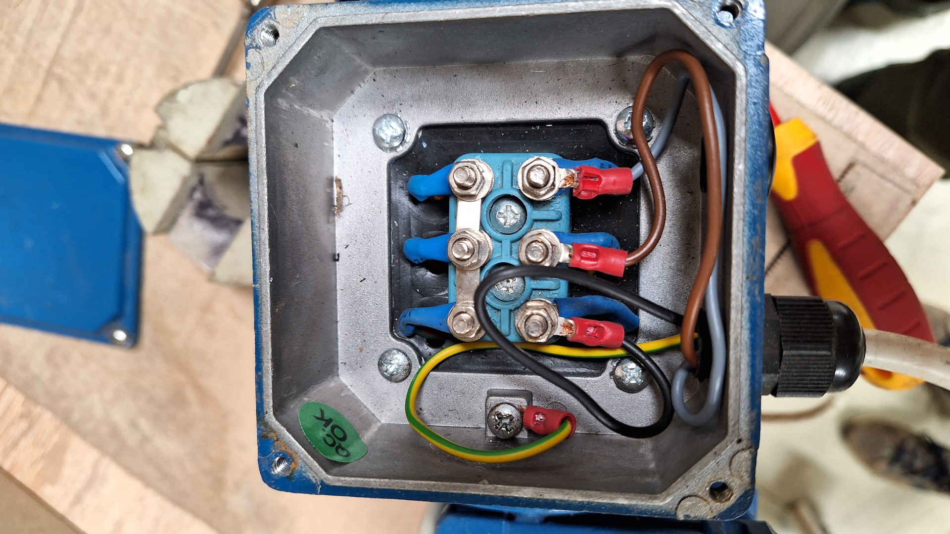

Frekvenciaváltót milyent és mekkorát?Sziasztok!Frekvenciaváltó ügyben szeretnék segítséget kérni a szakemberektől. Adott a képeken látható 3 fázisú motor, 0,18kW-os. Ezt szeretné egy ismerősöm az adattáblán szereplő 1350rpm helyett alacsonyabb fordulatszámon üzemeltetni (keverőként használni 100-200rpm-el) Az üzemben 1F és 3F is rendelkezésre áll. Milyen fajta frekiváltót érdemes ehhez vennie? 1F vagy 3F? Mekkora teljesítményűt szoktak hozzá, mi az alapvető szabály? felvett teljesítmény x2? Mire érdemes odafigyelni még? Védelmek, stb.. Ha esetleg tudtok valami megbízható típust ajánlani, megköszönöm! Nem volt még ilyennel sosem dolgom, így inkább kérdezek, mielőtt valami rossz tanácsot adnék ![]()
Három fázisút (3x400V) és 0,2 kW-os típust válasszon az ismerősöd. Arra viszont ügyelni kell, hogy külső kényszerhűtése legyen a motornak a kis fordulatszám miatt. A hozzászólás módosítva: Jún 1, 2025
Ha fix fordulatszám kell a kimeneten, jobban jártok egy hajtóművel.
Az a fordulatszám, ha az alsó tartományt nézzük, még a tizede sem lesz az eredetinek. A saját hűtése az szinte semmi sem lesz, de ezt már írták. A nyomatéka is a nullával lesz egyenlő! Sokkal jobban járnátok egy megfelelő áttétellel, az az hajtóművel. De már ezt is ajánlották!
A nyomaték az pont azonos lesz, a teljesítménye lesz tizede a tizede fordulaton, mert az a fordulatszámmal arányos (P = M * 2π * n). Áttétel esetén viszont a nyomaték nő a teljesítmény meg (a veszteségtől eltekintve) azonos.
A hozzászólás módosítva: Jún 2, 2025
Igen, valószínűleg ez lesz a járható út, megfogadom a jótanácsokat, köszönöm szépen!
