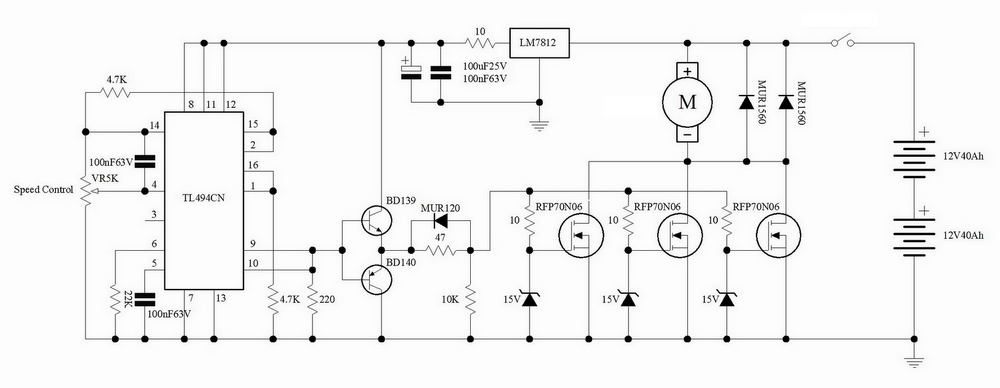

(#) mr.Cara válasza Massawa hozzászólására (») Jún 14, 2025 /
A VCC-t, és a GND-t külső tápról kell kapnia, vagy ezzel a feszültséggel (ha ez egyáltalán kimenet) kell megvezérelnem az engedélyező bemenetet , és a pwm bemenetet is ?
(#) Massawa válasza mr.Cara hozzászólására (») Jún 14, 2025 /
Ha jol emlékszem, de majd megnézem. A logikai résznek külön táp kell.
(#) Massawa válasza Massawa hozzászólására (») Jún 14, 2025 /
Megnéztem, a motortápbol (24 V ) az Arduino egy stabilizátoron keresztül kapja az 5 Voltot. Minden aktiv BTS bemenet egy NPN tranzisztoron át kapja az Arduino jeleit. A GND közös. a Vss az Arduinobol megy a BTS-re. A GND közös.
(#) zosza18 válasza mr.Cara hozzászólására (») Jún 15, 2025 /
Egy rakás ilyen vezérlőt használtam, eddig gond nélkül. Az erősáramú rész adott, az független a vezérléstől. A vezérlés ardu felőli 5V logika. Semmi extra nincs benne.
(#) mr.Cara válasza zosza18 hozzászólására (») Jún 23, 2025 /
Köszi a válaszokat, bár nem szeretném Arduinoról használni, egy mezei 555-tel kialakított pwm és egy dupla kapcsoló a pwm -et, és az engedélyező (előre-hátra menet) bemenet állítására. Akkor az akuról egy 12/5V-os fesz szabályzó után mehet. Bocs a késésért, de összeszedtem valamelyik unokától egy jó kis torokfájásos akármit..., most már megmaradok !
(#) zosza18 válasza mr.Cara hozzászólására (») Jún 24, 2025 /
Igen, ahogy mondod.
